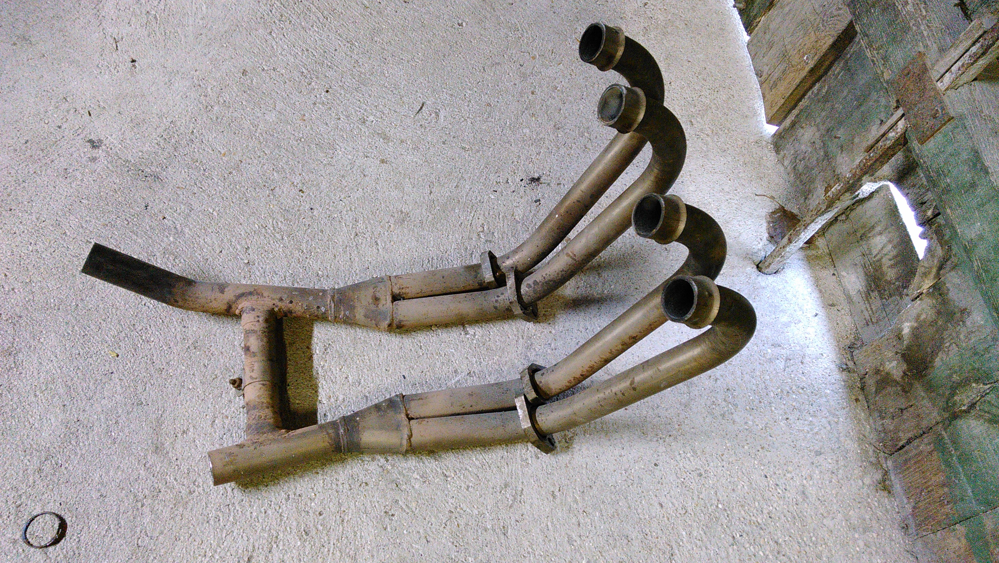

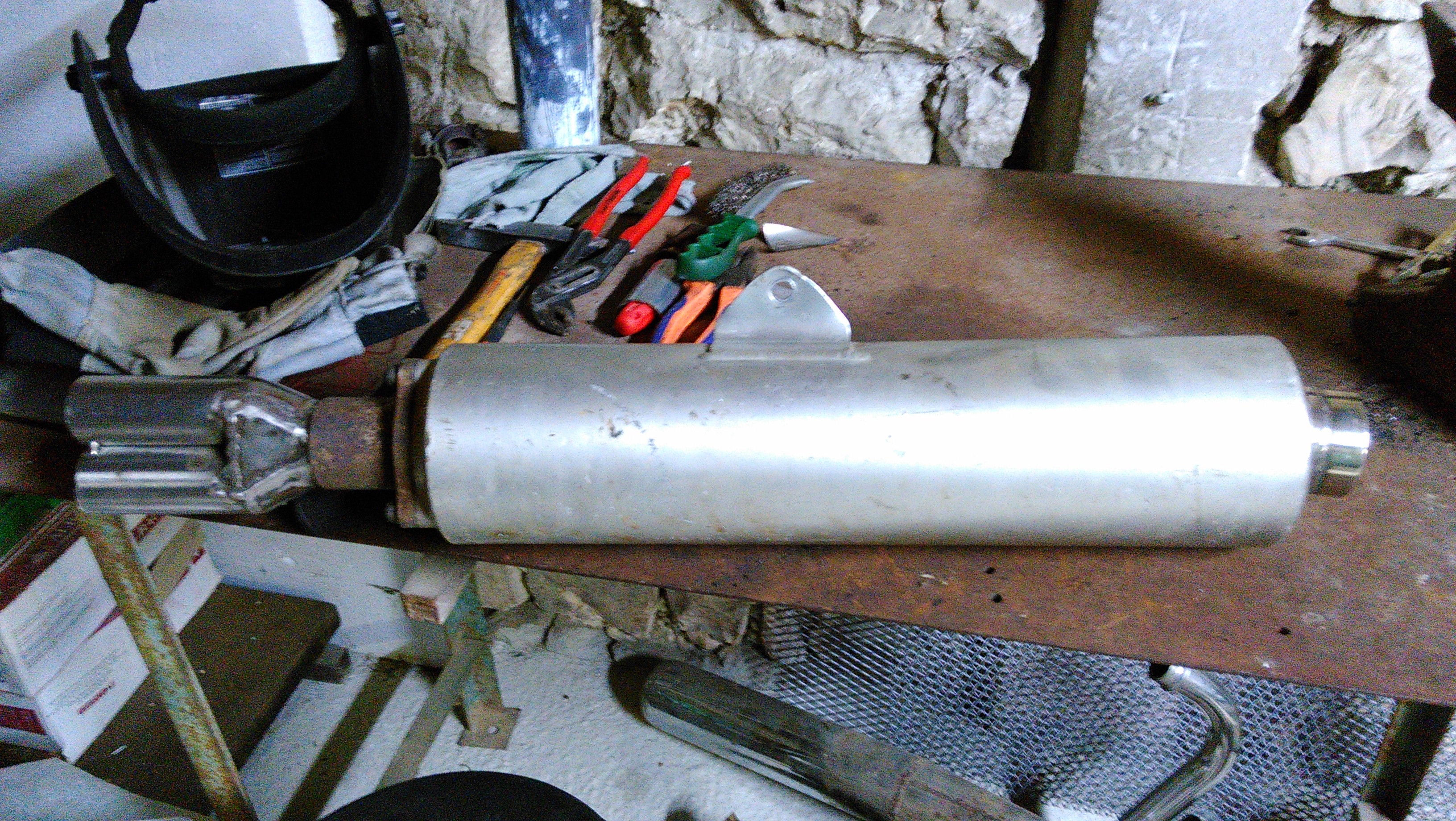

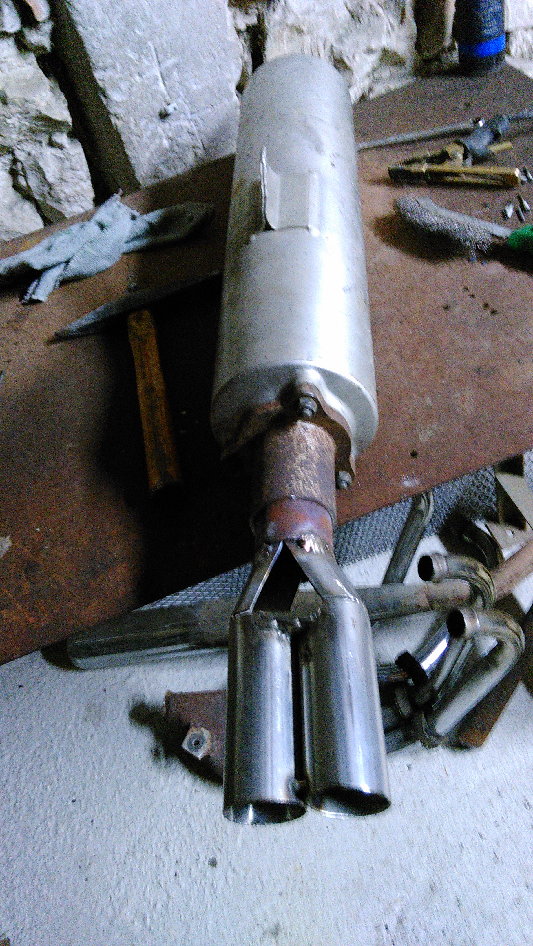

alors voila le 4/1 sorti droite de side ma laché donc j'ai fait le tous de ce que j'avais dans l'atelier et la j'ai trouvé un collecteur 4/2 en très bonne état,un silencieux de suzuki et du tube inox,
donc dans un premier tps découpe du collecteur

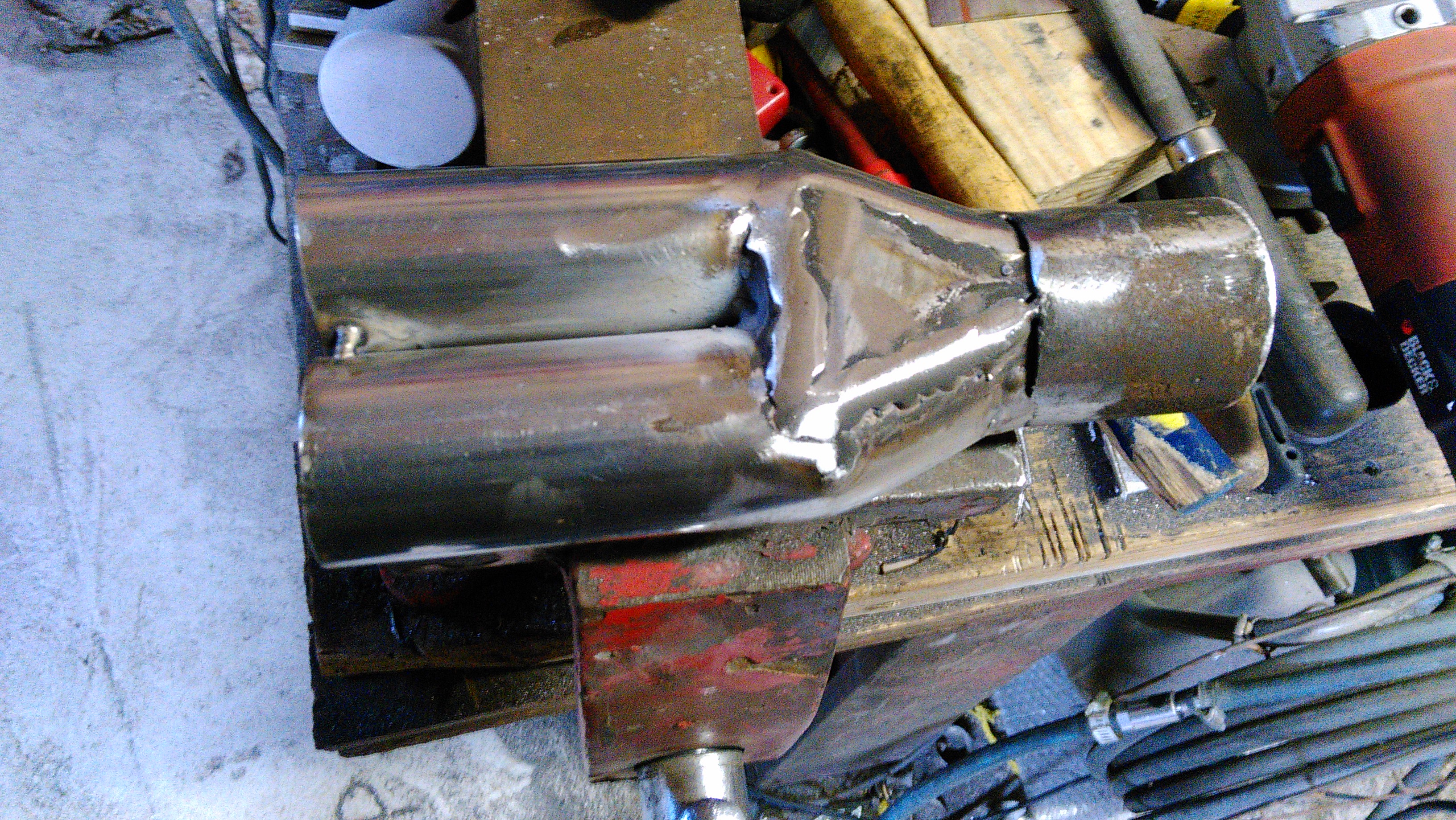

ensuite fabrication du manchon qui me permettra de raccorder les tube inox au silencieux
fabrication des 2 petites pièce et a la lime pour etre le plus juste possible
soudure de la parti qui viendra se manchonner dans la bride de fixation du silencieux
pour donner ceci

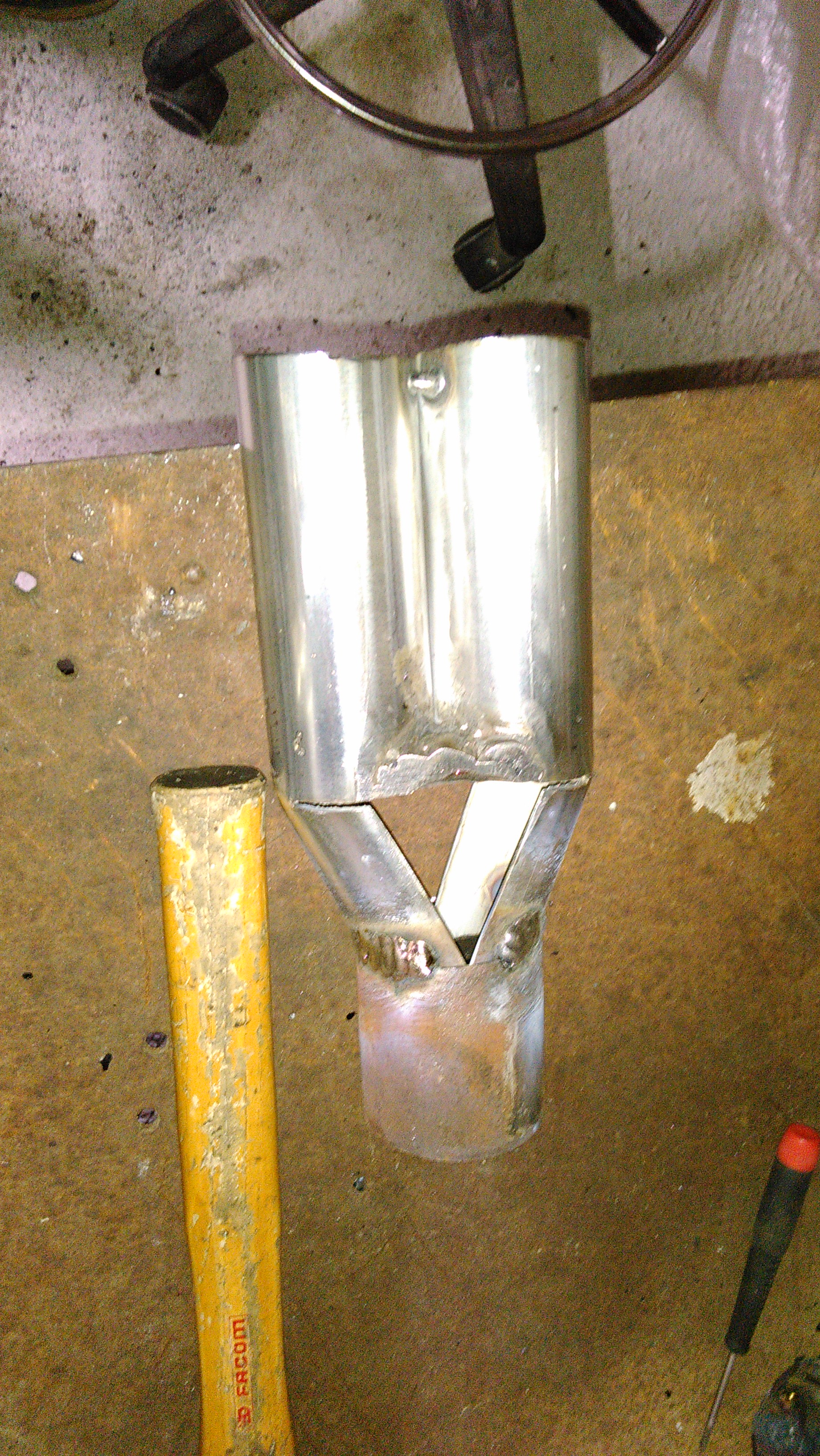

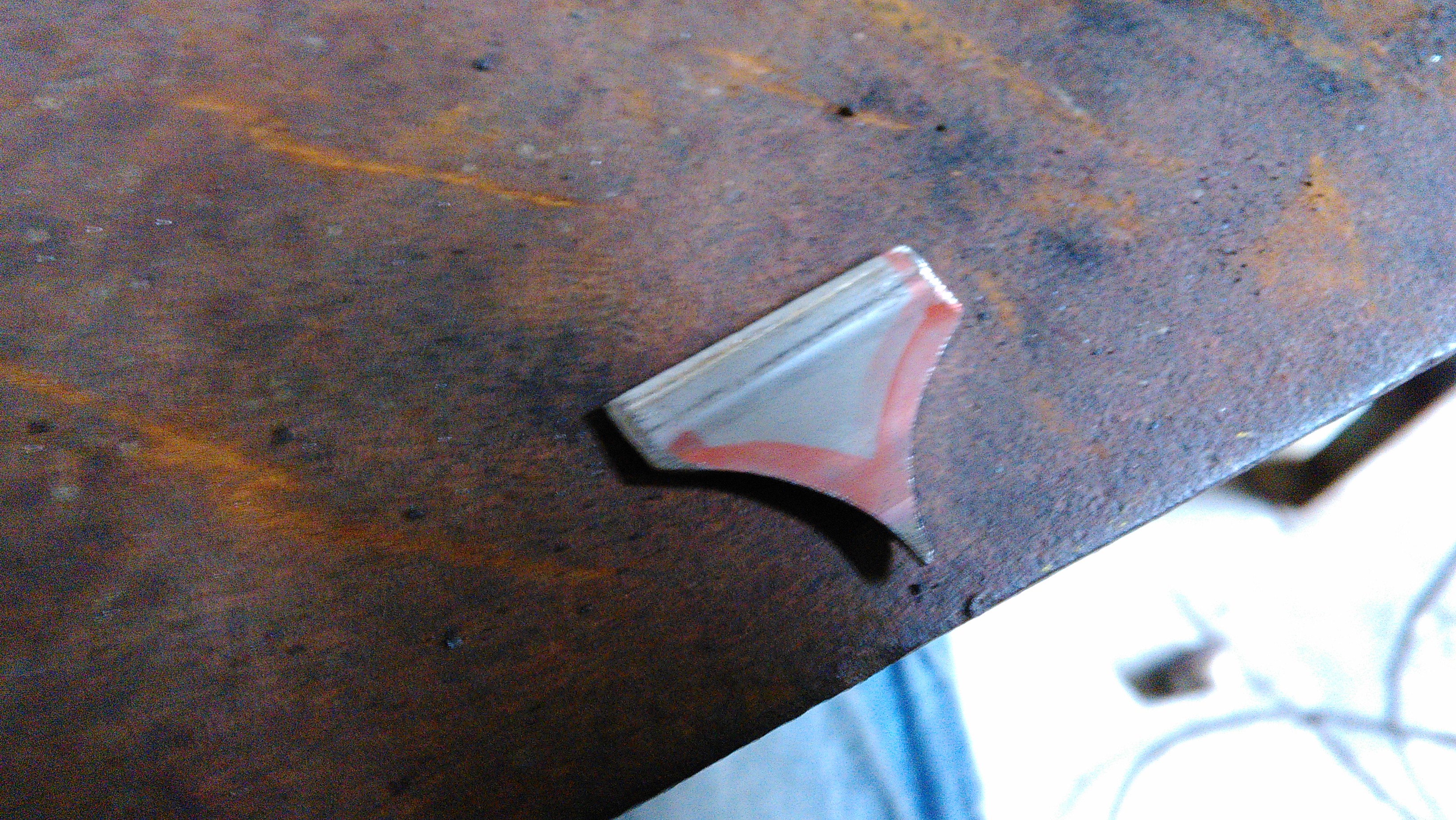

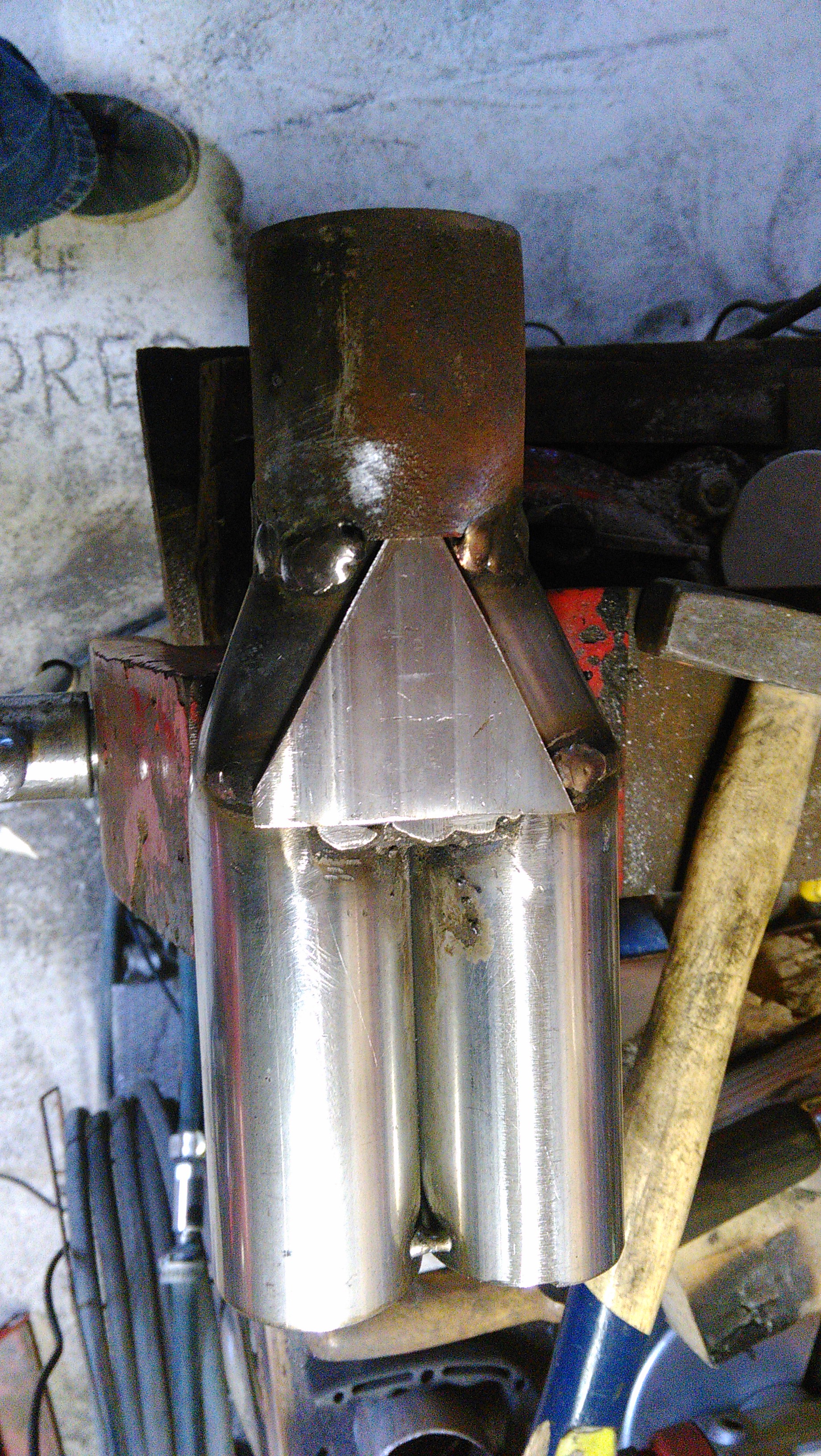

découpe des triangles supérieur et inférieur pour finir de cloisonner le manchon,
puis soudure des triangles
et au final sa donne cela
maintenant il faut que je raccorde le collecteur au silencieux et la c'est une autre paire de manche,
MessagePosté: 28 Jan 2015, 19:04

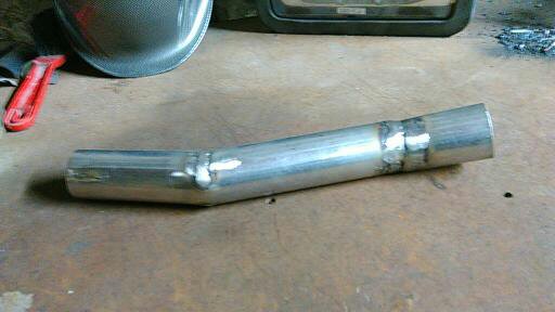

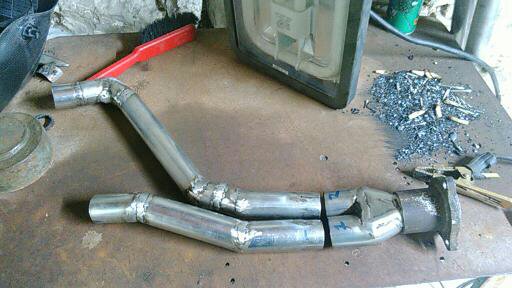

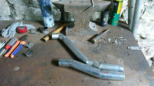

voici la suite donc le raccordement entre collecteur et silencieux est fabriqué et meme testé ce w.e a l'étoile des neiges sur 1018 km mais sa j'en parlerai dans la rubrique qui va bien donc le 1er tube ou il y a fallu faire deux découpe d'inclinaison et une découpe d'orientation,un grand merci a mon pote le bidouille qui ma fait ce 1er tube,et ma dis le 2ème tu te démerde tu le fait tous seule,donc voici le 1er tube fini

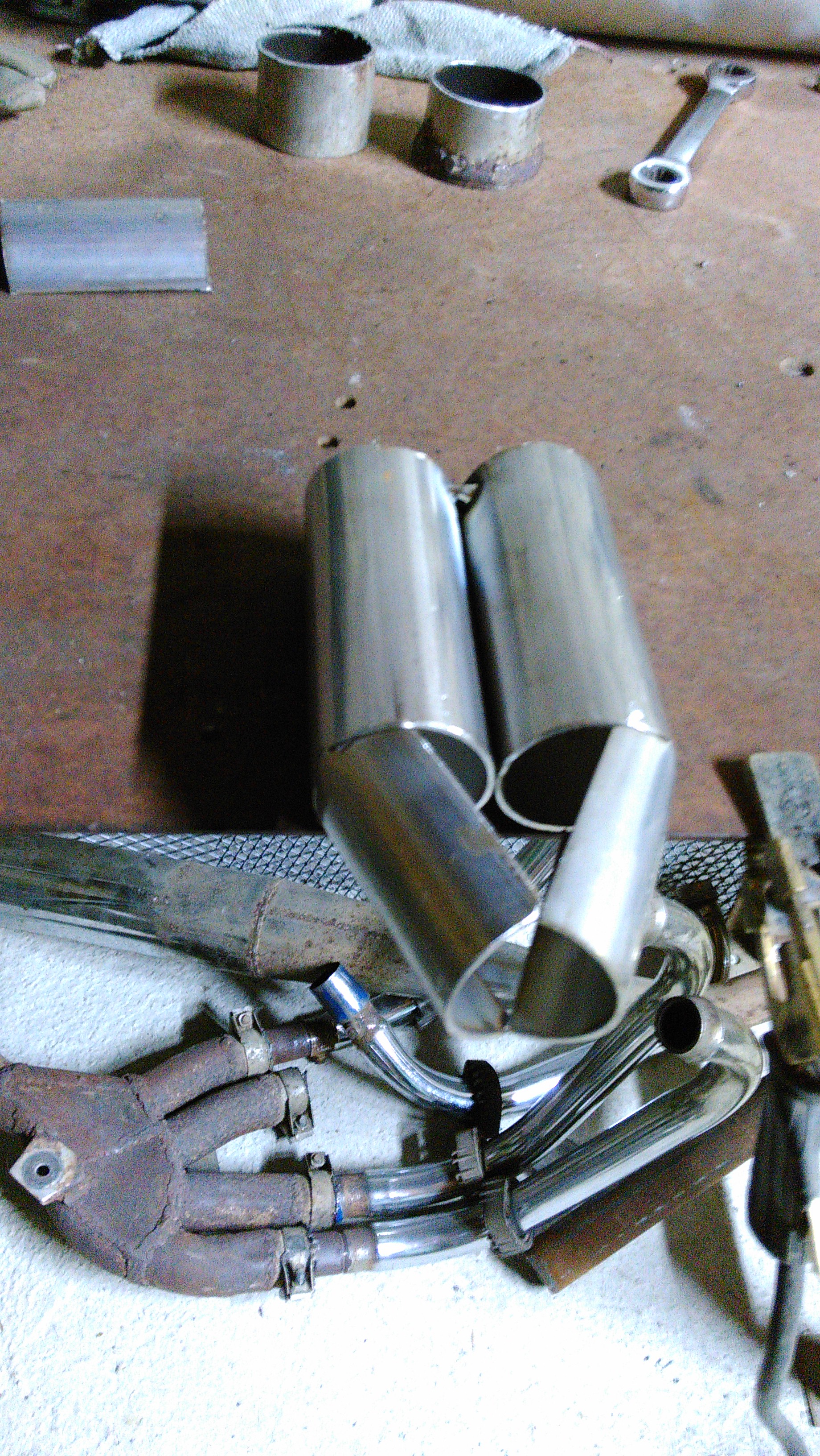

ensuite je me suis bien galéré a faire le 2 ème tous seule,mais bon j'y suis arrivé,

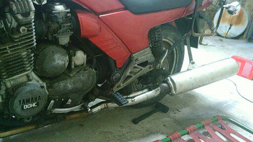

une fois fini sa donne sa

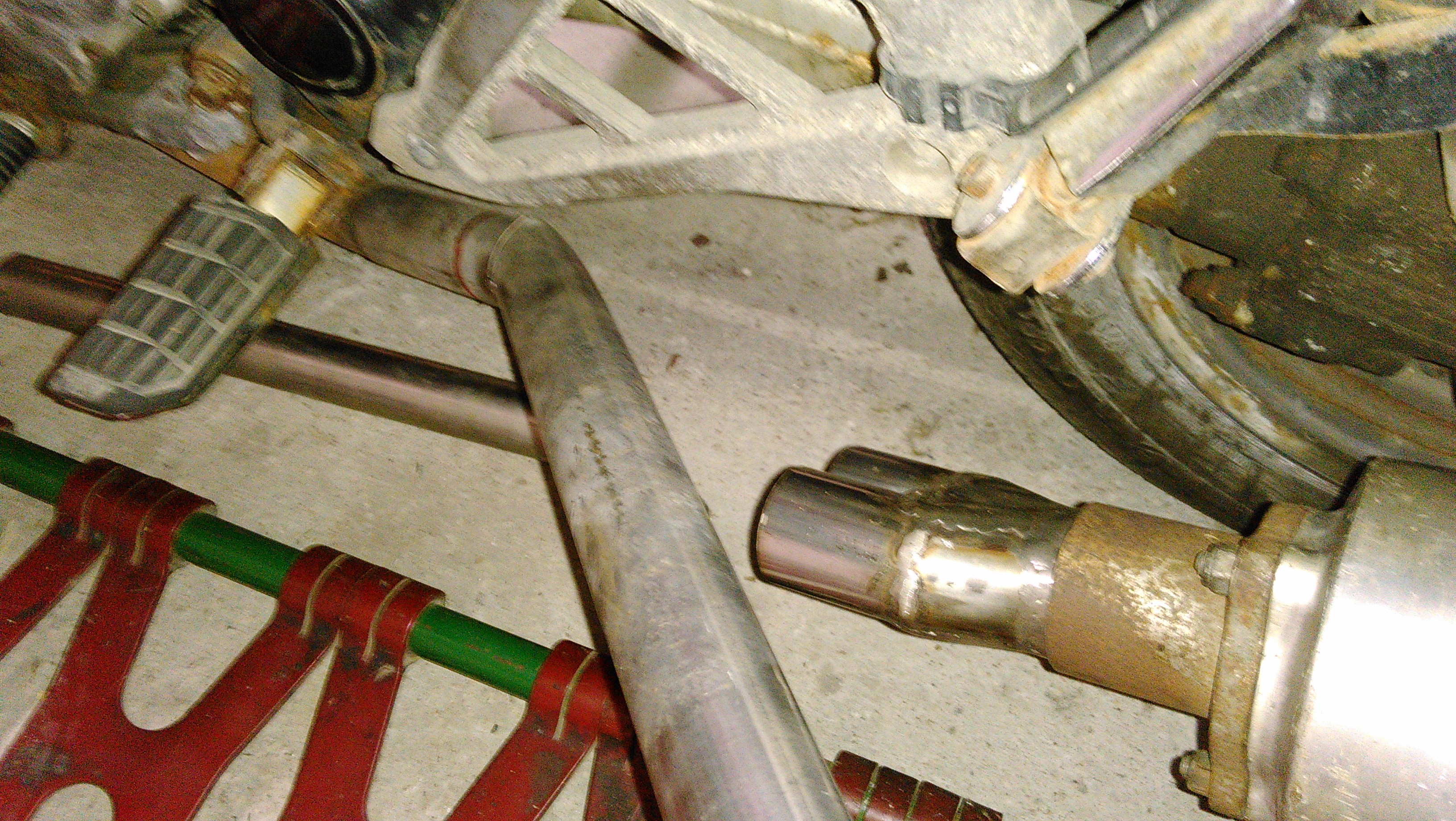

une fois les soudures fini sa a un peu tiré,du coup le pot ressort un peu plus que ce que j'avais prévu mais bon pas grave sa restera comme sa
sinon side fait de nouveau un bruit magnifique malgré le fait que l'on vois les soupapes quand on regarde side par derrière le bruit n'est pas excessif,roque comme j'aime
MessagePosté: 28 Jan 2015, 19:12
Bravo!
Bon en photo on ne se rend pas trop compte mais il paraît bien déporté vers l'extérieur. C'est pour pouvoir sortir la roue ou quoi?
En tout cas le pot à gauche, pour le passager, c'est mieux :wink:
MessagePosté: 28 Jan 2015, 21:26
un beau bruit c est vrai .......................mais ca t a pas empêcher de prendre un metre :lol: :lol:
MessagePosté: 28 Jan 2015, 21:45
a l'origine il devait etre plus serré mais la soudure a déformé les tubes du coup sa ma fait ressortir le pot,mais vue que je n'avais pas envie de me prendre la tete a refaire une découpe sur chaque tube et que je voulé rouler au moins une semaine avant de partir pour l'étoile des neiges,histoire de voir si sa tenez,j'ai décidé de laisser comme sa
