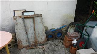

L'année dernière, nous avions acheté en cours de route une remorque au bout du finistère.
Pas chère (leboncoin), certes, mais très fatiguée malgré les apparences.
Alors, on l'a upgradé...

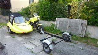

On commence la dépouille :

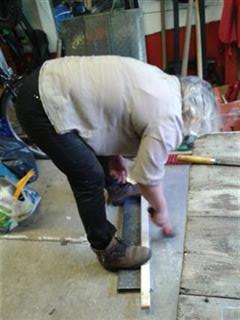

Après meulage, coupage :

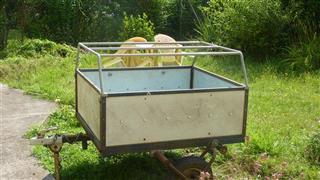

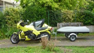

Après nettoyage, peinture, graissage et pneu neufs, Sylvestre et Titi :
Image Image

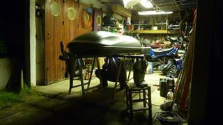

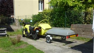

Reste à fixer la plaque. Former une tôle avant d'y poser la plaque et les phares. Super boulot de Véro :
La fixer (j’avais oublié que le coffre de toit était si long... :? ) malgré l'heure tardive :
Voilà, dès qu'on a chargé, je mets les dernières photos en ligne :wink:

Si je puis émettre une opinion, fort de mon expérience avec l'ERKA familiale (depuis 64)* :
Je pense que ta "caisse " est trop en AR par rapport à l'essieu donc du point d'équilibre attelage / remorque. Tu dis toi même avoir été surpris de la longueur du coffre donc du déport arrière.
Cela va t'obliger à veiller de ne pas trop charger l'ar, sinon elle va avoir tendance à " lever " l'attelage et à danser sur ses roues (c'est le système des caoutchoucs qui veut ça) .
Sur mon Erka , Il y a qcq années déjà , j'ai rallongé le timon de 50/ 60cm une fois terminée. Déjà et surtout on peut enfin la reculer "au rétros" sans qu'elle se mette en portefeuille illico et elle danse moins puisque l'essieu est plus loin de l'attelage.
Cela pourrait être une solution + avancer la caisse, si la tenue de route de ta carriole ne te satisfait pas ...

Bien sur le la caisse est trop en arrière. Je changerai ça à la rentrée. Pour le moment, on charge la flèche et on cale bien.
De toute façon, Sylvestre 1er va évoluer. :wink:

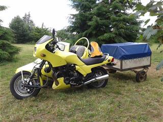

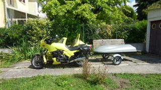

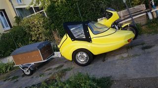

Allez, pour la route (c'est le cas de le dire :D ) :
Image Image Image
Aller, bonnes vacances à tous. 8)
