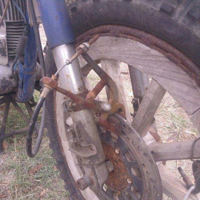

Il ya toujours moyen d'arranger ça:

un bon coup de WD40 sur tout ça et ça devrait aller mieux!
