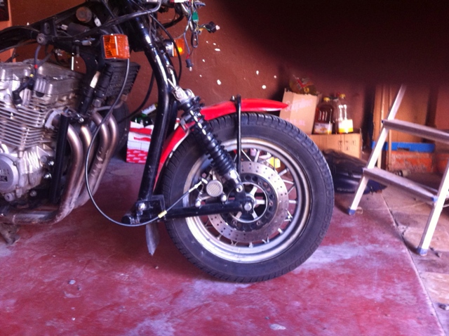

Je suis parvenu a monter un etrier, en enlevant les plaquettes, j ai remarqué qu il me manque les plaquettes anti vibration, il existait un post a ce sujet, mais je suis perdu!!! Qui peut me renseigner.
Mon pneu ar est trop gros 165/80R14.
Quelle gomme montez vous et de quelle marque, en 14 pouces.
Merci.

voila , j ai commander ceci, apres conseils du "vieux" mecano et sidecariste
Bridgestone
B381 Ecopia
145/80 R14 76T
Entretemps j ai ouvert le moyeu ar, bien m en a pris, le roulement exterieur a un point dur, hop viré la saleté, et remplacé par un new.

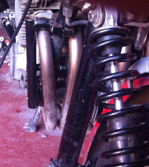

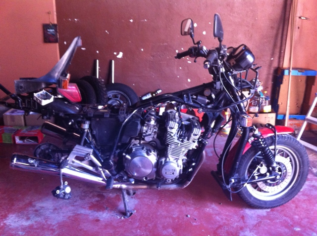

Cela avance, c est presque de la fine mecanique, un coup de lime par ici, par la!.
 Sujet du message: Re: Etriers avants
MessagePosté: 28 Aoû 2013, 20:50
Messages: 2746
J ajuste le faux cadre arrière, j attends l entretoise du moyeu arrière, après ce sera la fabrication du support de l étrier arrière.
Ca avance, lentement, mais avec les moyens du bord. Je vais y arriver parole Jeff. Puis j en bave assez que pour rester motivé.

Oui le panier va "subir" un échelon de cosmétique, mais ça ne presse pas. Encore du taf pour les raccords et autres tirants.
