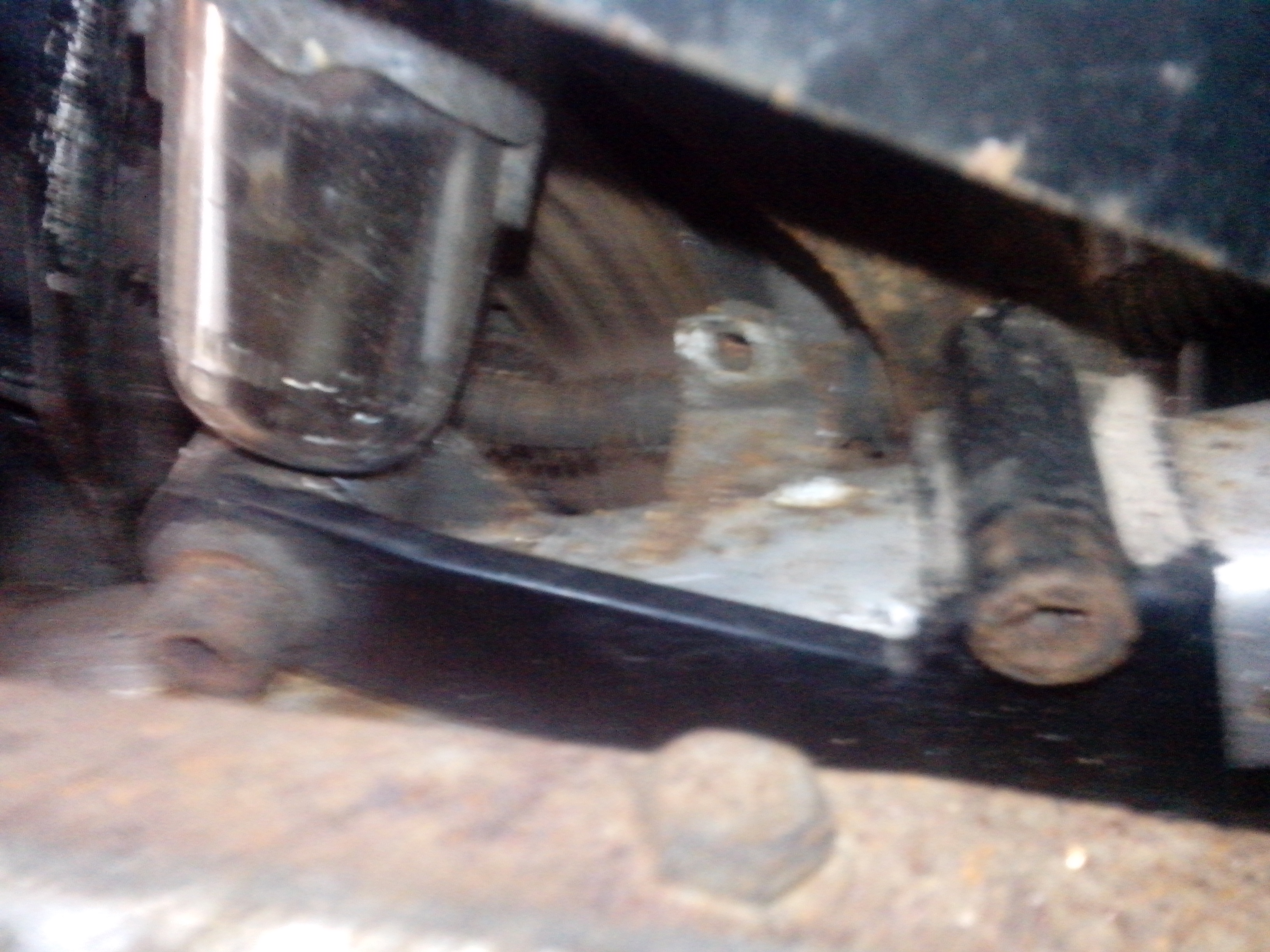

yop mon jeff donc comme promis voila les photos,par contre difficile de les prendre correctement parce que entre la valoche et sa barre de fixation,le tirant et l'amortisseur pas facile de passer l'apn
donc sur cette photo tu peux voir entre la patte noir qui est pris sur la fixation d'amorto,celle si est elle meme soudé sur un U qui encercle le bras oscillant
ensuite derrière ce U il y a une autre patte qui vient bridé le U et qui va a la fixation de l'étrier

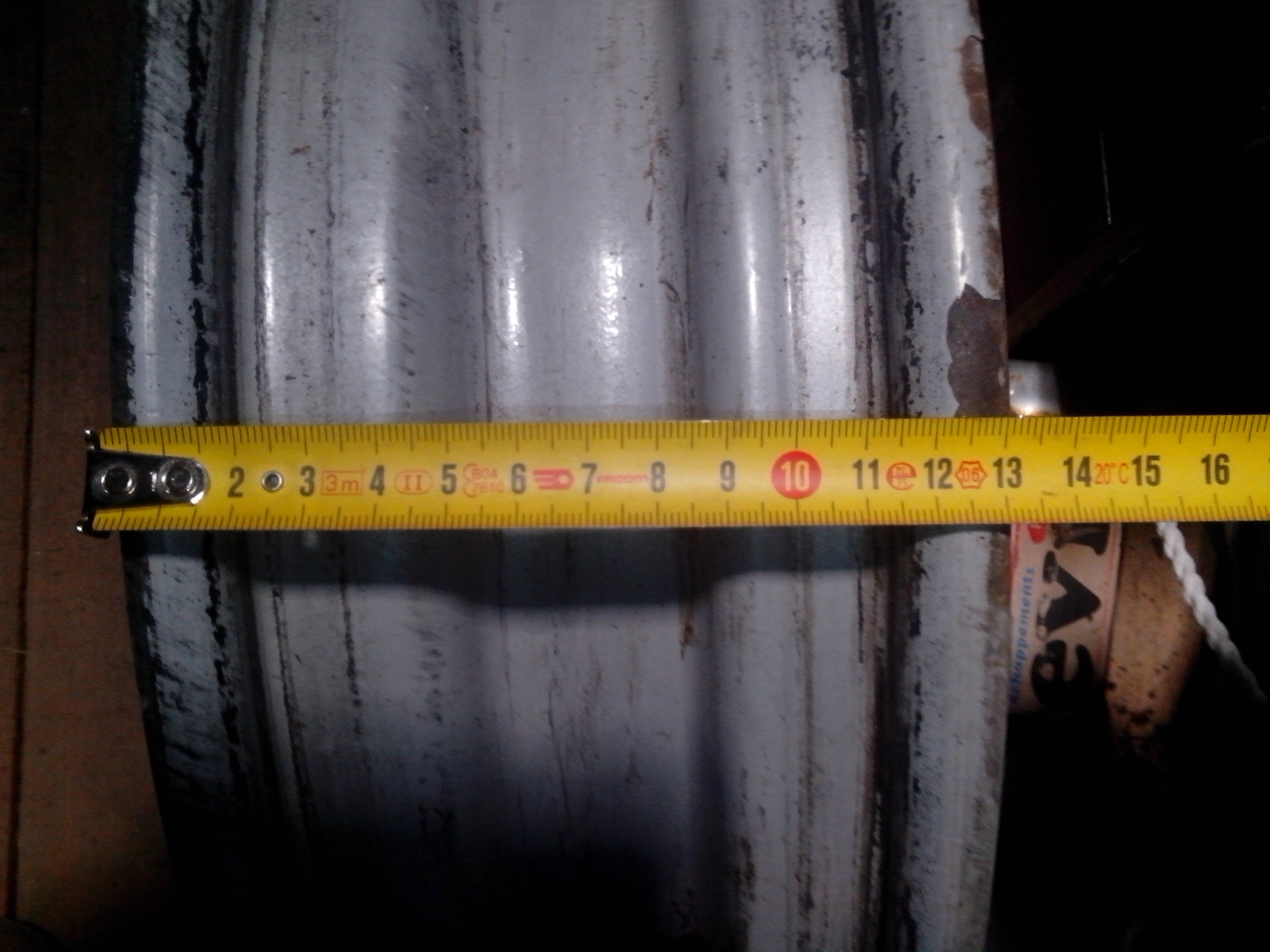

et sinon ma jante en 14 fait un peu plus de 130 de large
si tu a besoin d'autre info fait signe mon jeff :wink:

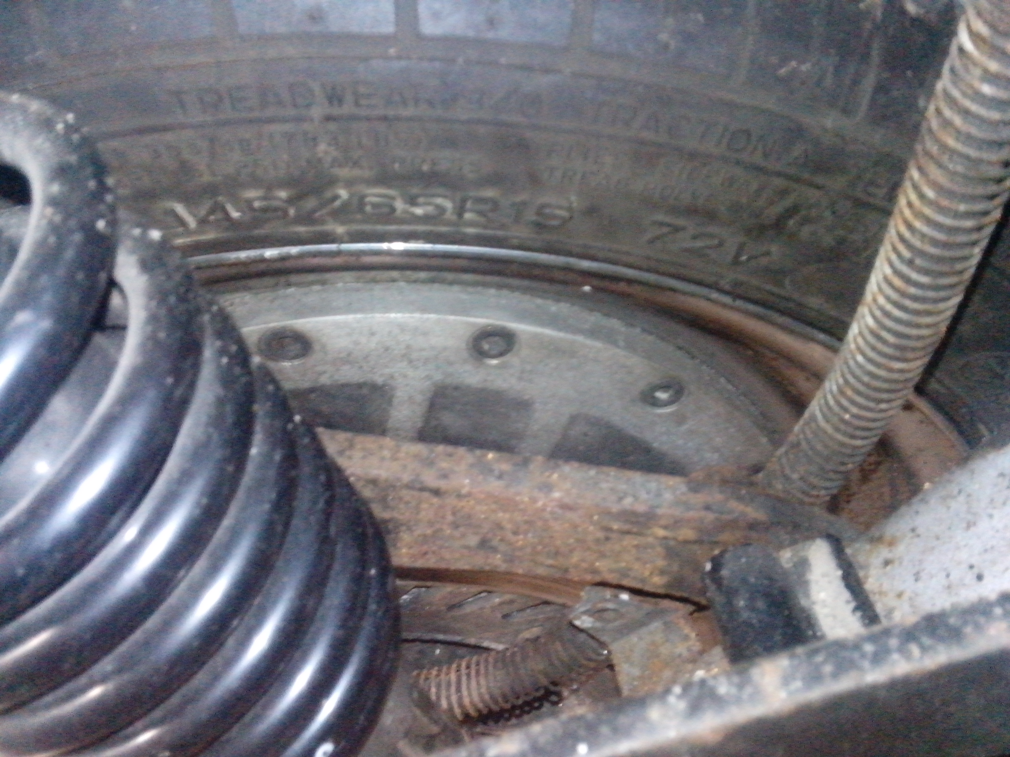

salut jeff. bin si moi j'ai du 14 pouces a l'arriere .pour etre precis du :145/80/14. et ca passe sans demonter le disque .
je retire les plaquettes de frein pour pouvoir sortir l'etrier de frein sinon ,je deboulonne l'etier de frein ,je degonfle le pneu et ca passe ,juste...mais ca passe !!!!
je commande mes pneus sur 123 pneu .en 145 il n'y a plus que du pneu neige mais ca tient bien .
voila si ca peu t'aider ou si a d'autres questions n'hesites pas . :wink:

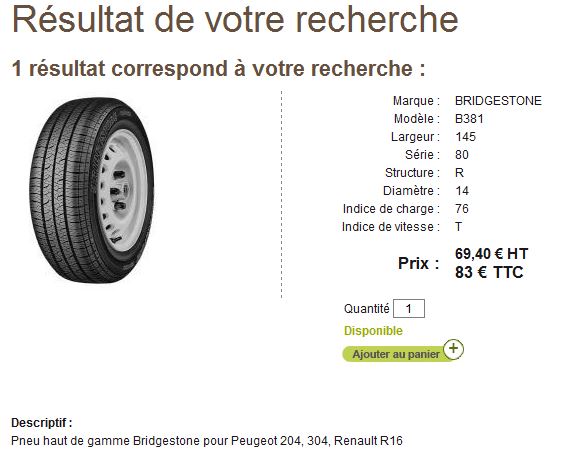

tient ;)
http://www.pneucollection.com/produits-recherche.htm

merci reezol!!!! :wink: je les avais pas vu ceux la !!! faut dire que moi et l'informatique ....
le vosgien .
