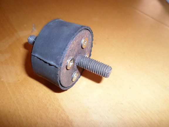

La caisse de mon polyfay est reliée au chassis par 4 silent blocs .
Ces silens blocs travaillent surtout en compression, mais celui qui est à l'arrière droit (plus que les autres) subit aussi des forces latérales dans les virages à gauche quand le side est chargé .
Bref après 21 ans de dur labeur, il a lâché . Je l'ai rafistolé avec 4 vis et je sais que ça tiendra tant que je ne roulerai pas hyper chargé .

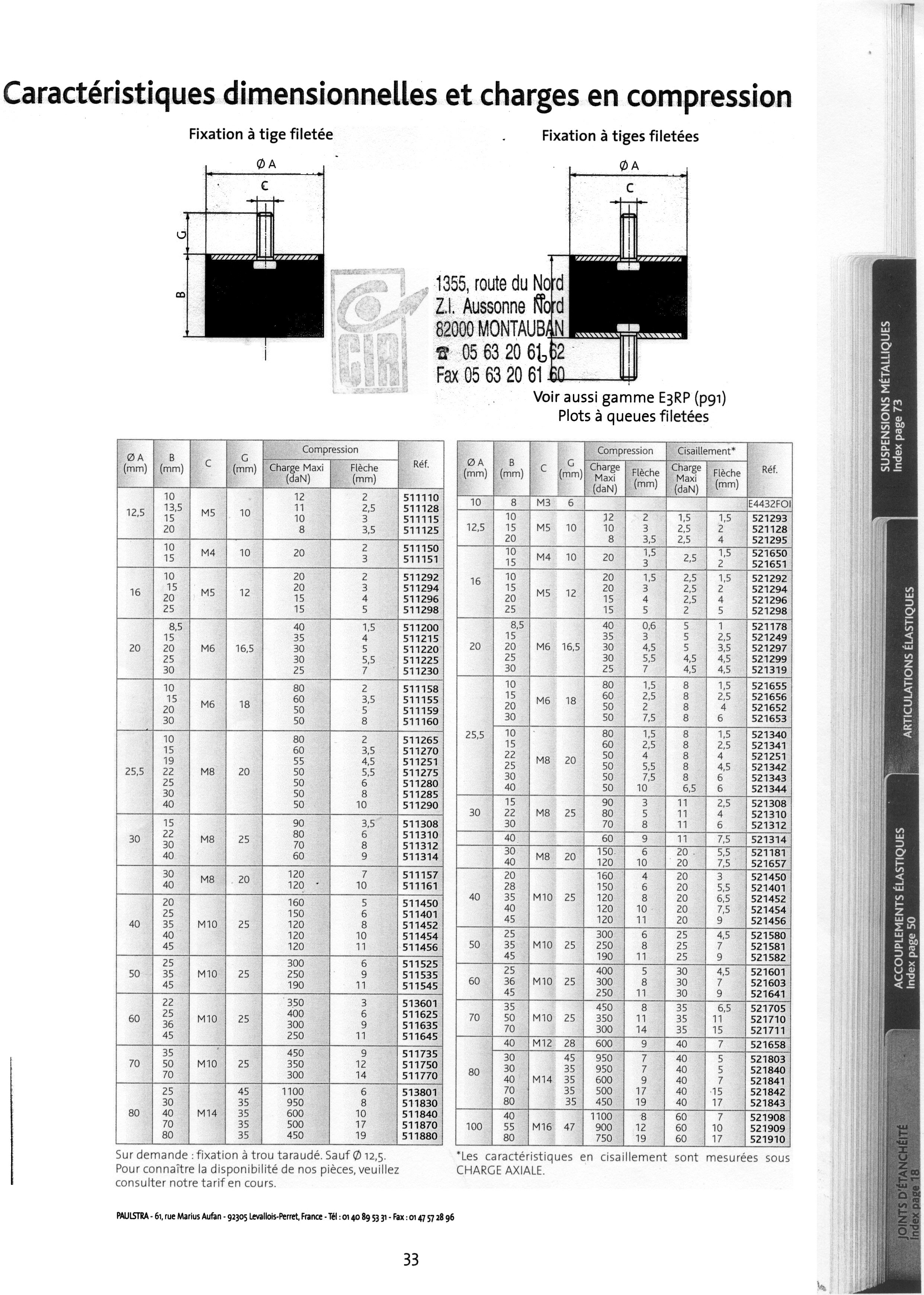

Après recherche sur le net, j'ai trouvé que c'était de la pièce industrielle (ref : SR 5025 page 8 du catalogue, exactement les mêmes dimensions et la même forme ) .
http://www.bertholdmarx.com/images/cata ... %20web.pdf

par ici, dans le SO on a la CIR, http://www.cir.fr/sommaire.php3
distributeur de roulements, durites,tuyaux haute pression, courroies etc (chez eux j'ai pris des silent blocs pour un tracteur et tous les roulements dont j'ai eu besoin pour les motos)
p'tite doc (PAULSTRA) avec les tel: (cliques dessus) adresse postale changée depuis.
si t'as besoin, je peux y aller t'en prendre et te les poster. :wink:

Je vais voir vers chez moi , il y a une boîte qui a peut-être ça...sinon j'irai à Meyzieu (lien de berna12), ça fera tourner la 650 et je connais le coin .
http://www.joints-moules-coffrages.com/contact.htm
Plots antivibratoires ref : A 5025
J'édite : J'ai trouvé chez maagtechnic (anciennement revol et saunier) à Vaulx en Velin ...dans les 4 € pièce, ça ne vaut pas le coup de s'en priver . :wink:
