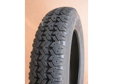

j en ai deux comme les tiens ,des pneu cloutés ou j ai enlever les clou mais la j ai trouver pour une misere 2 michelin xm 100
qui ressemble un peu a ce la

S'il y a un sens de rotation indiqué, je pense qu'il vaut mieux le respecter à l'avant (pour le guidage) comme à l'arrière (pour la propulsion) .
On peut être tenté de le monter à l'envers à l'avant pour favoriser le freinage mais je ne crois pas que ce soit une bonne option .

Salut,le sens de rotation est fait pour l'accroche dans la neige si tu le tourne je pense que ton pneu neige ne serve a rien
