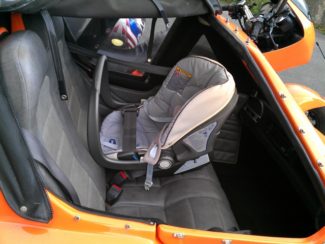

Sur ma citrouille, j'ai des ceinture 3 points, mais a l'ancienne, sans enrouleur, il y a juste le réglage a faire la première fois et après ça vas bien, vue que de mon coté c'est toujours les même personnes qui monte dedans.
Je peux même mettre le siège auto pour faire une balade avec mon fils :wink:
