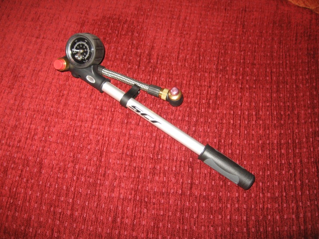

alors voila j'ai trouvé la fameuse pompe chez go-sport (c'était la dernière qu'ils avaient , décath en avait pas et intersport était en rupture .à croire que les VTT sont comme les belles sportives ,sitôt qu'il y a 3 rayons de soleil les boutiques sont dévalisées :D
dpnc j'y ai collé 14 bars au fournalès et le panier a retrouvé la vigueur de sa jeunesse :mrgreen:
j'avais trouvé ça :
http://www.fournales.fr/data/File/notic ... -Pompe.pdf
Yienyien, tu as certainement raison pour l'huile , :wink:
et voila la pompe achetée
MessagePosté: 03 Avr 2012, 21:39
J'ai la même. Elle fonctionne très bien.
Mais tu devrais du appeler Fournalès.
Ils ont un retours très sérieux des side caristes et ont donc une réelle expériences pour indiquer les différentes pressions possibles suivants les paniers.

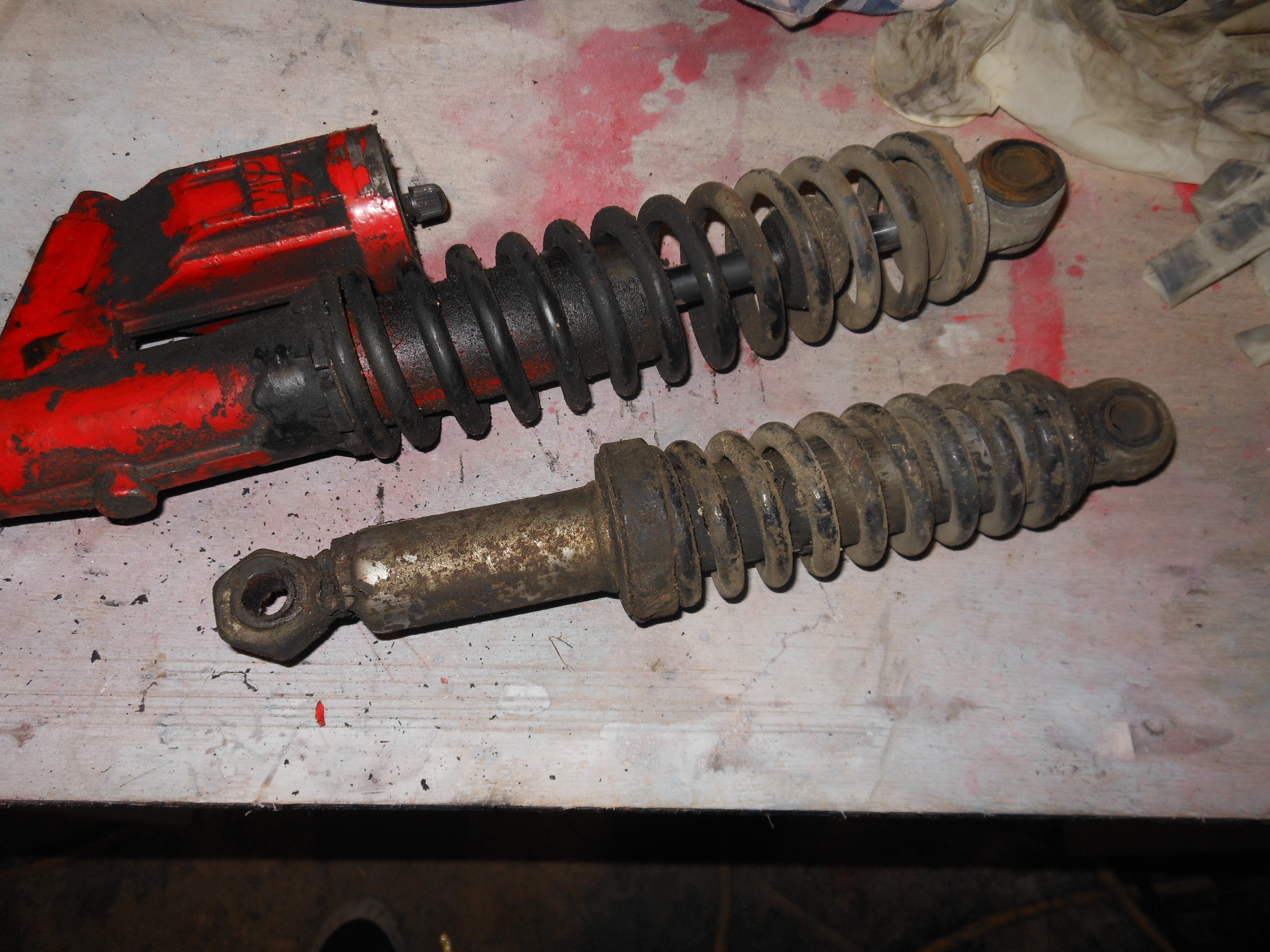

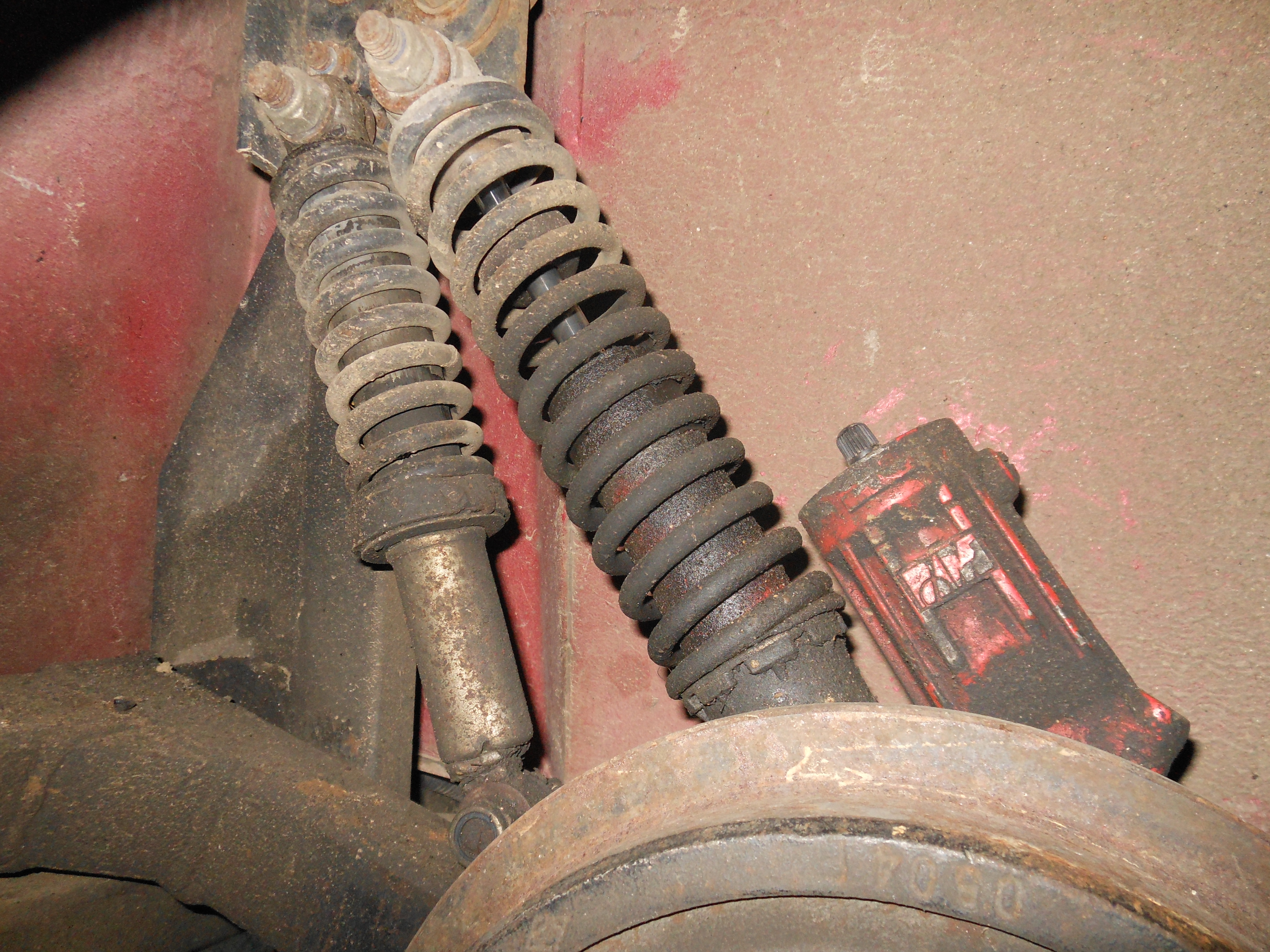

ya d la yam as tu des photos de tes amortisseurs
je regarde pour remettre les miens en etat
mais c est la misère :(
deja j ais un marzocchi le grand :?:
et le petit est resoudé avec un ecrou :sm1: (bonjour les joints et l huile)
je ne me rappelle plu c est un tambour de quelle voiture :?:
merci :D
