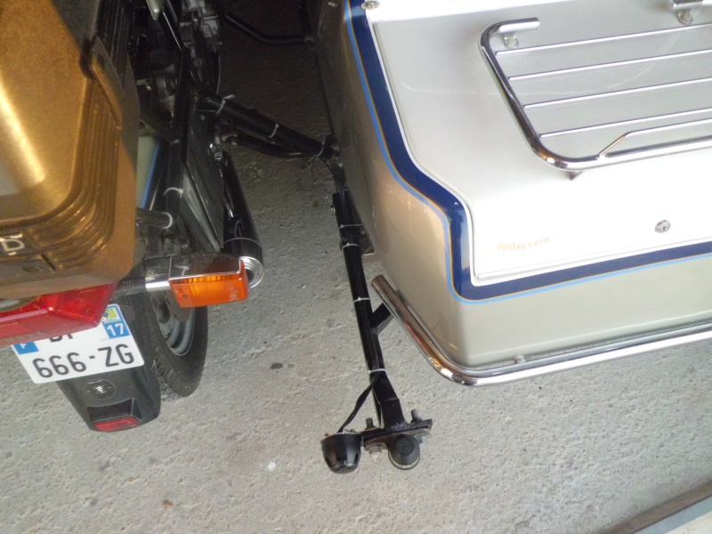

la réglementation est la http://www.side-car-club-francais.com/index2.htm tu cliques a gauche sur l'onglet "réglementation remorque"
moi je tire de temps en temps ma caravane pliante (150 kilos) attention , vitesse , freinage, anticipation, il faut rester vigilant , je suis hors la lois avec la caravane pliante , après c'est a toi de voir pas rapport a la réglementation, mais il n'est pas rare de voir de sides avec des remorque type "erdé 102" ou "erka"
voila l'attelage que j'ai fabriqué.
