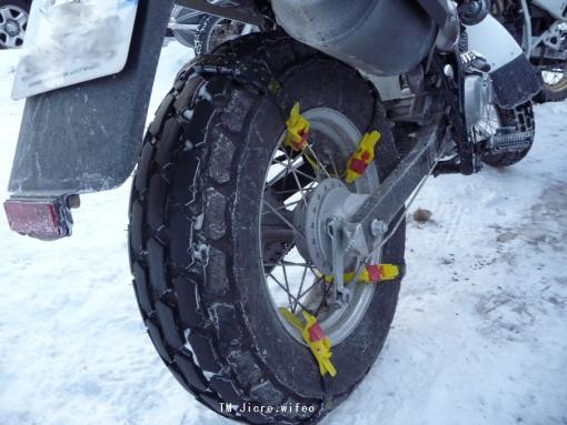

Les jeko se montent mais c'est 119 € la boîte de 12 colliers (sur ebay) .

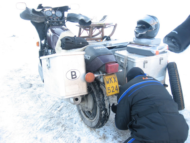

bon j'ai un pote qui revient du tauerntreffen en autriche et la ba il a vue des xj avec des chaines y'a un peu de boulo mais c'est faisable avec un systeme entre toise (je sais pas comment sa s'écrit) derrière le cardan et le disque mon pote m'envoie les photos ce soir je vous en ferai part sinon le lien numéro 2 (new génération) sa ma l'air pas mal j'avais fais un peu le meme systeme avec des chaines de transmission mais a chaque fois que j'ai voulu tester j'avais plus de permis et la cette année y'a pas de neige
 Sujet du message: Re: système pour nos sides ??
MessagePosté: 03 Fév 2012, 23:02

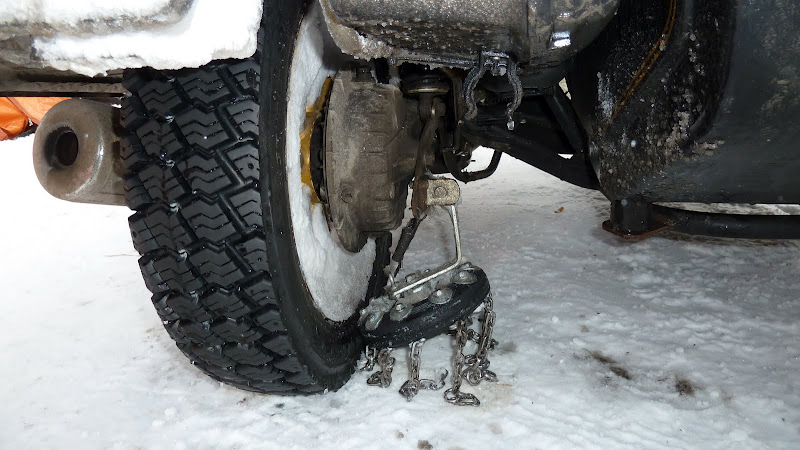

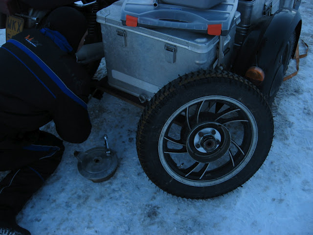

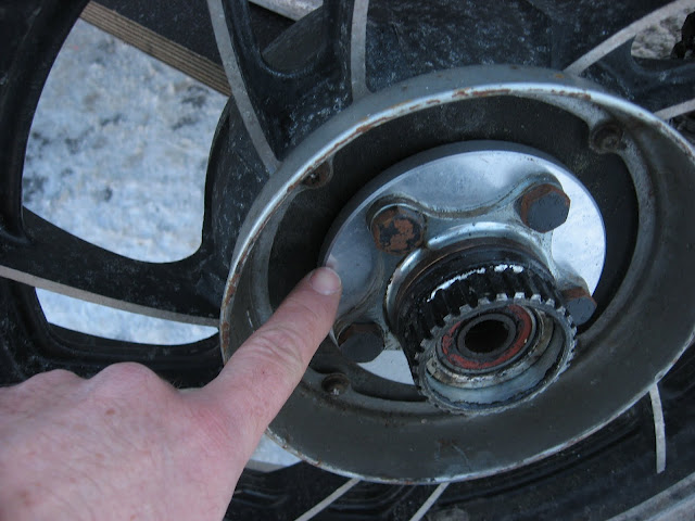

voila mon pote ma transmit les photos du tauerntreffen qui sont visible sur le forum du mc meymac donc comme je vous disais le montage de chaine sur xj est possible avec un systeme entre toise qui déporte la roue du cardan et du coup l'espace entre pneu et cardan et plus large et donc les chaines passe je mais aussi une photo du systeme que dodo avais mis en lien (la roulette qui appuie sur le pneu et fait tourner des chaines) qui franchement est pas mal a voir aussi pour nos side
allé photos
la fameuse entre toise de plus pret
la preuve que c'est bien un xj
et le fameux systeme de roulette

je me demandé ce que j'allé faire de ma jante en 14 vue que je vais passer en 15 ba c'est tous vue je vais jouer de l'entre toise ou alors je vais voir combien coute ce systeme de roulette qui a l'air vraiment bien

en m'étant un déport sur la jante, ça ne pose pas de problème pour le frein ? y'a pas beaucoup de marge de manœuvre côté étrier.

le système avec la roulette est le même système de chainage qui a été testé sur certain camion en montagne , sa permettais de chainer en roulant , le système été monté sur vérin électrique et ce mettais en place grasse a une commande dans la cabine , il suffisait de réduire sa vitesse . c'est génial d'avoir adapter ce système au side :idea: :idea:

ba en faite desmo mon pote ma dit qu'il avait un freinage a tambour sur son xj j'ai regardé pour le systeme de la roulette hier soir bé pas moyen de trouver un tarif
... ah ben oui, c'est déjà plus simple à déporter.
la roulette en photo, c'est un kit acheter ou du fait maison ? car finalement c'est pas grand chose à faire...
MessagePosté: 04 Fév 2012, 15:00
sa a l'air d'etre du fait maison du moment qu'il y a un ressort assez puissant pour plaquer la roulette sur le pneu je pense partir sur se systeme
