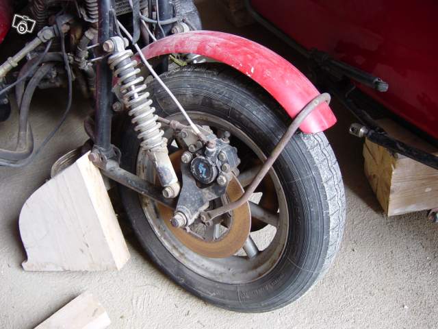

Je ne connais pas la marque de la fourche ...
La voici avec les cotes suivantes
Diamêtre de tube de fourche 37mm
Entraxe de tubes de fourche 180mm

Si l'entraxe est la même que sur ta fourche d'origine c'est ok.
Il s'agit d'une fourche complète EML, il y a même les étriers EML...du collector!

Je serais manifestement à 186mm de mon côté pour 180mm côté 1100XS ...
Ca m'a l'air mal engagé ?
Premier attelage : 900XJ 31A 1985 + dbs break v2 fourche d'origine
Honda 350 CB Four Café Racer, Honda 750 Seven Fifty en caférisation
MessagePosté: 17 Jan 2012, 12:51
6mm... ça fait 3mm à rattrapé de chaque côté, c'est peut être jouable en modifiant légèrement la fixation de bras inférieure.
MessagePosté: 17 Jan 2012, 13:15
En fait sur la moto de JF c'est un peu costaud d'enfiler les tubes dans les tés. Faut forcer un peu. Mais les silent blocks de l'articulation de la fourche doivent rattrapper le jeu et la fourche fonctionne parfaitement.

Ca pourrait donc le faire ...

sur la moto de jf, les tés sont d'origine. C'est juste les tubes de fourche qu'on enfile dedans, ça rentre un peu en force mais ça rentre .

ouep
moi ça rentre nikel ,je ne force pas comme un dingue ça doit etre 2 mm de decalage . la preuve je l ai deja demonté et remonté seul ,bien desserré et ecarté les brides de té de fourche et wd40 sur les bras de fourche. ça fait plus d un an que je roule et pas de probleme

De ton côté fourche de 1100XS Beringer entraxe 182mm monté sur 900XJ entraxe 186mm. C'est bien ça.
Auquel cas ma futur fourche 1100XS EML entraxe 180mm devrait à priori coller aussi ...
