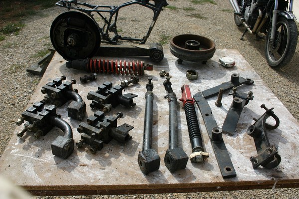

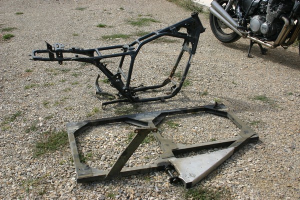

Salut la compagnie,
j'ai donc commencé le montage du side, première étape démontage complet et état des lieu :
tirant et attache étant prévu pour une goldwind évidemment ça colle pas... pas grave je garde pince et je referais des tirants.
les roulements de la roue du panier sont neuf, par contre le tambour est inutilisable, tout est collé.

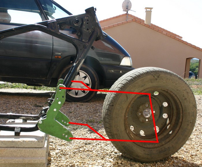

pour l'instant je conserve donc ce moyeu tel quel et me focalise sur la préparation du cadre de la bécane : au programme réalisation d'une suspension avant triangulé :
1er étape réalisation de 2 platine latérales qui serviront d'encrage pour les bras du parallélogramme, et par la même occasion de fixation du panier.
finalement les jante seront en 14 pouces faute d'avoir trouvé du 15 mais vu que conserve un montage type voiture je serais toujours à temps de changer mes jantes plus tard.

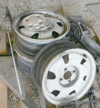

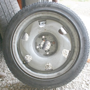

Merci mais c'est bon, un copain avait un jeu de jante de clio S en 14, dont une chaussé avec un pneu neuf, du coup j'ai 3 jante pour le panier, et une pour une roue de secours. (monte en 165/60 R14)

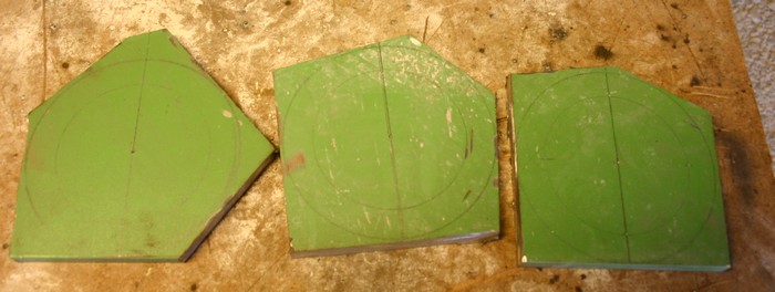

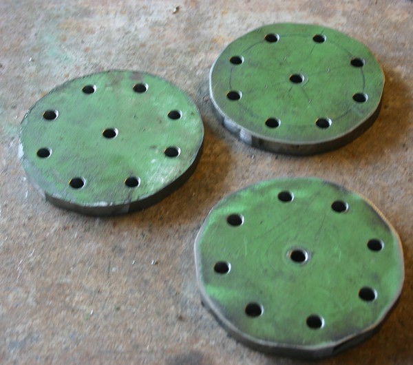

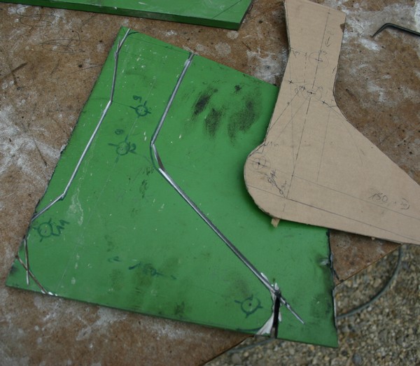

ce we j'ai réalisé les pièces de liaison pour les rotule de suspension (montage renault 25/espace) + réalisation des trois platine avec perçage 4x100 pour fixer les jantes.
photos à venir...

travaux du WE en image ...
récupération des 4 jantes:
Image Image

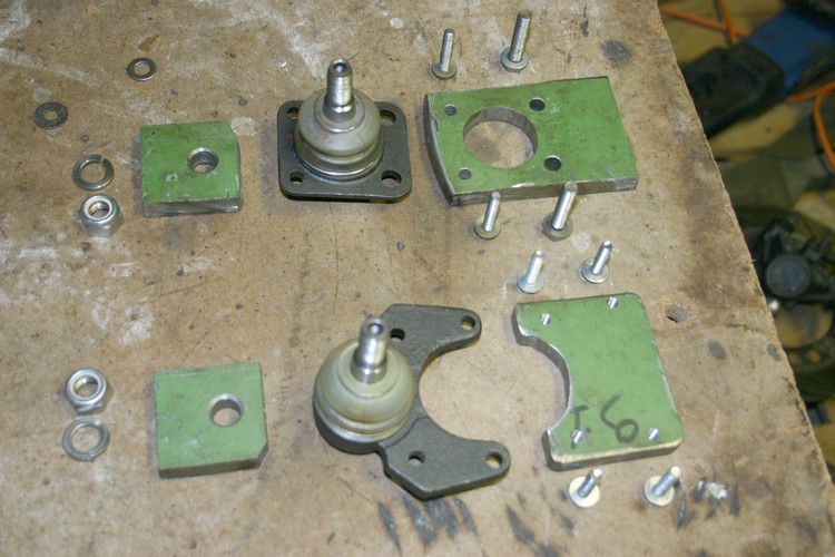

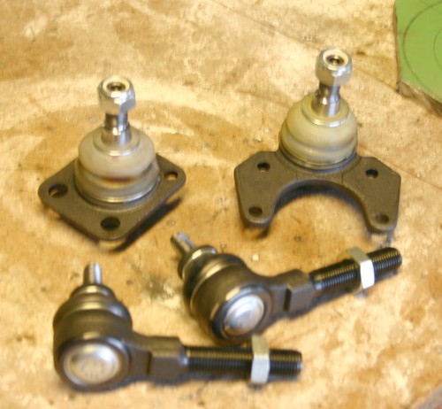

achat des rotules et biellettes :

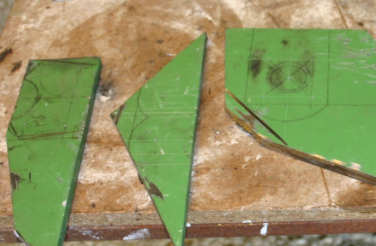

préparation des platines de fixation des jantes:
préparation des élément de liaison pour les rotules:
faute d'avoir un tour à disposition il me manque juste à faire usiné un cône pour réaliser le blocage en bonne et du forme des rotules. dans l'attente j'ai réalisé un petit épaulement conique avec le bout d'un gros foré qui me permet d'assuré le centrage et un minimum de blocage pour les essai d'assemblage et de fonctionnement...

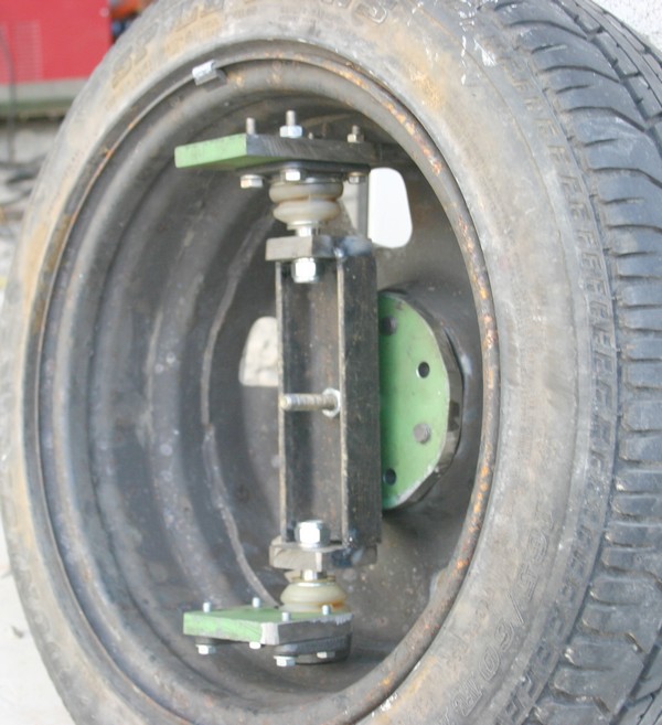

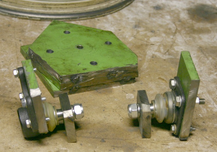

MessagePosté: 25 Oct 2010, 12:34
petit travaux du WE :
j'ai fini les platines de fixation pour les jantes:
plus petit essai de montage des rotules dans la jante:
