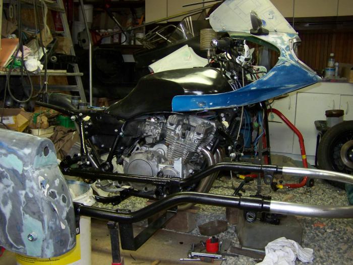

TE-RIB' !!!

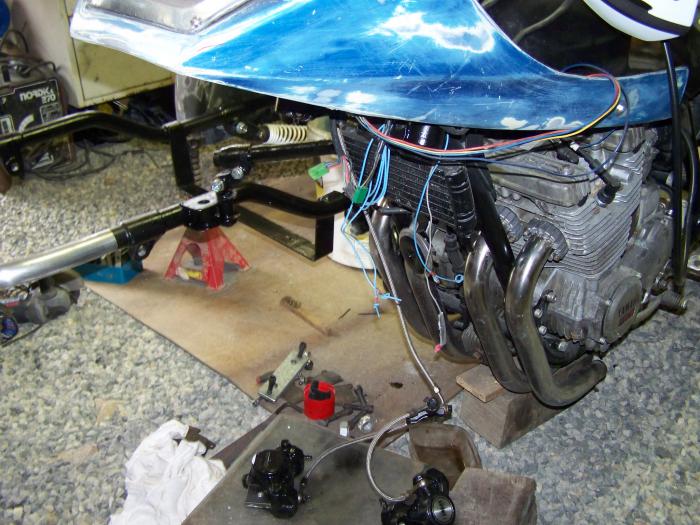

:shock:... Mais comment tu vas sortir ton attelage ??? Tu as construit l'atelier autour ??? ;) ;) ;)
En biais ?? Image
L'espace est restreint pour s'entrainer !! Image

Pas mal comme atelier ! Tu l'as construit spécialement pour les séances de mécanique ?
J'aime beaucoup la fourche. Surtout avec la jante Malherbe :wink:
Je vois à l'emplacement des étriers et aux réglages possible de la chasse la même idée que l'EVO3 Alsacienne. 8)
Par contre, tu as chromé l'ensemble. C'est pas mal. :D
Non, ce n'est pas chromé, c'est encore brut de meulage. Une fois que toutes mes pièces seront remontées à blanc et le montage validé, j'envérai le tout au zinguage. Fourche, bras ocsilliant, boulonerie.....
Merci pour vos remarques, j'ai bien rigolé concernant la question de sortie le side. :wink:

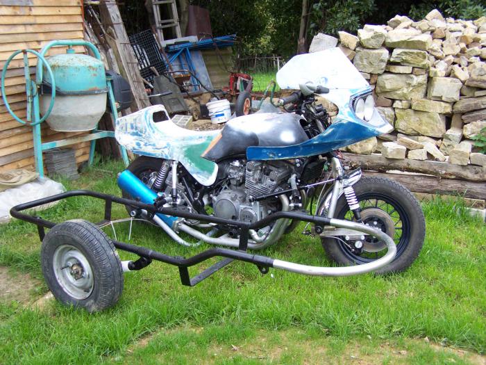

La toute première sortie

Ca commence à prendre sacrément forme ! :D

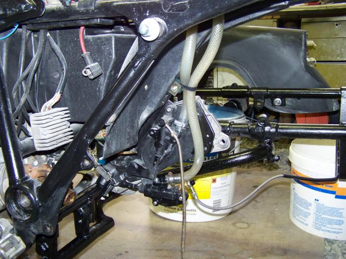

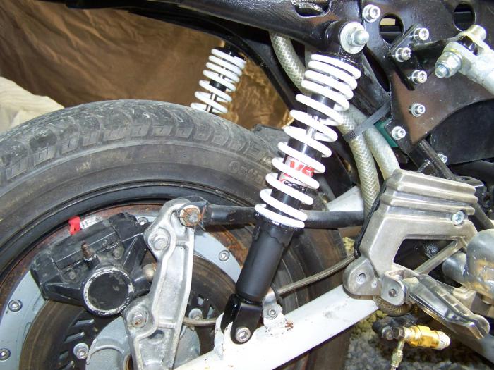

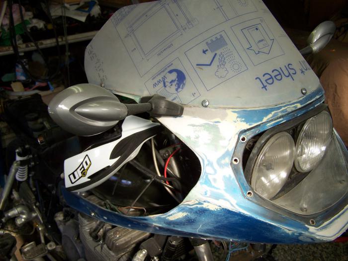

Nouveau point sur l'état d'avancement Avril\Mai.

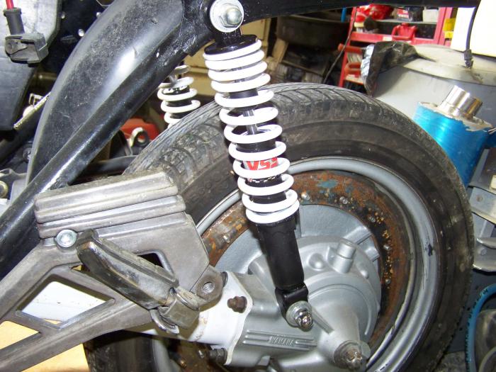

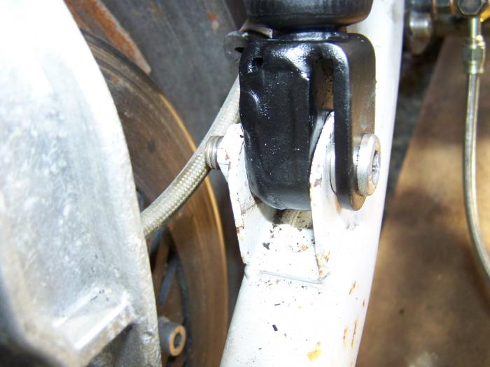

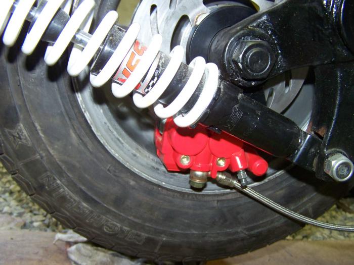

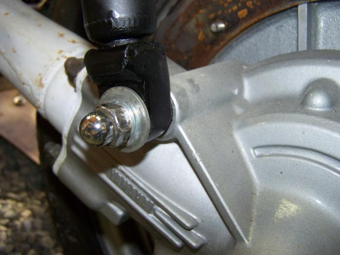

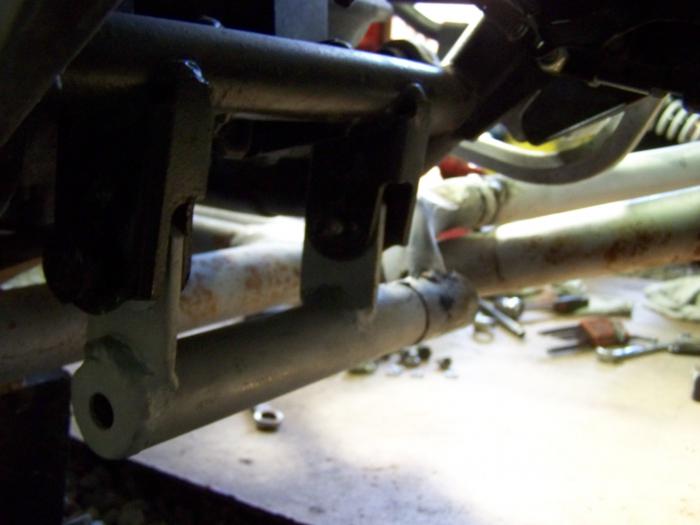

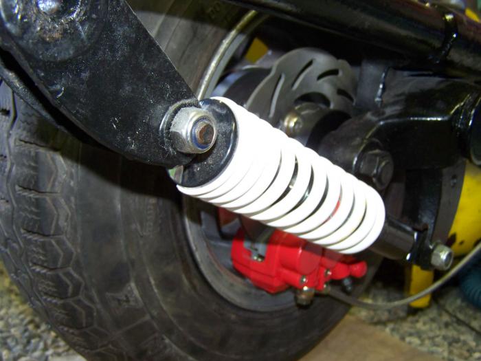

Changement des ammortisseurs AR, les origines sont HS. Modification des chappes et mise en place de silonbloc.
Modification du troisième support AR qui passait par dessous le colleteur. Pour des raisons de grade au sol, je le fais passer par dessus.

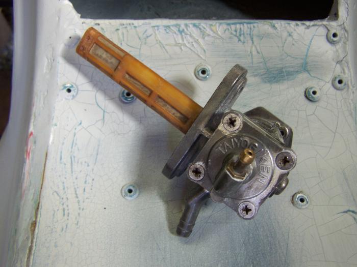

Remise à neuf du robinet d'essence, changement des joints et membrane. Acheté sur equipmoto à 19.90€
http://www.equipmoto.fr/accessoire-moto ... amaha.html
Montage de protèges main et poignées chauffante.

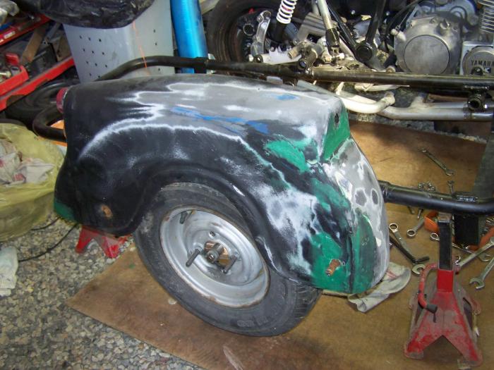

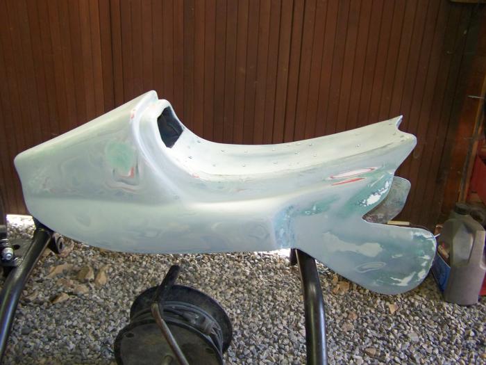

Avancement de la carrosserie, mastic, polyestère, ponçage, aprêt.........

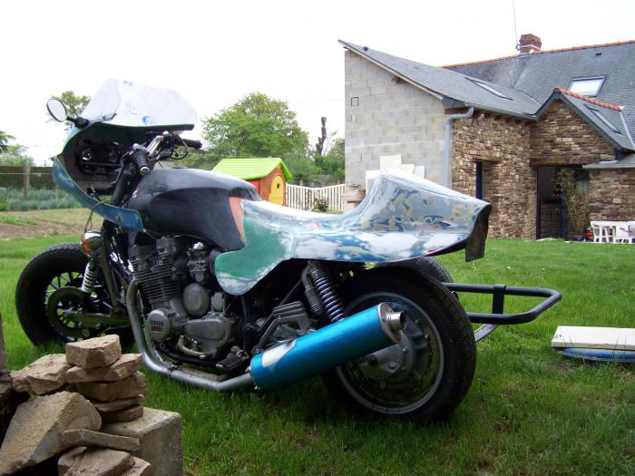

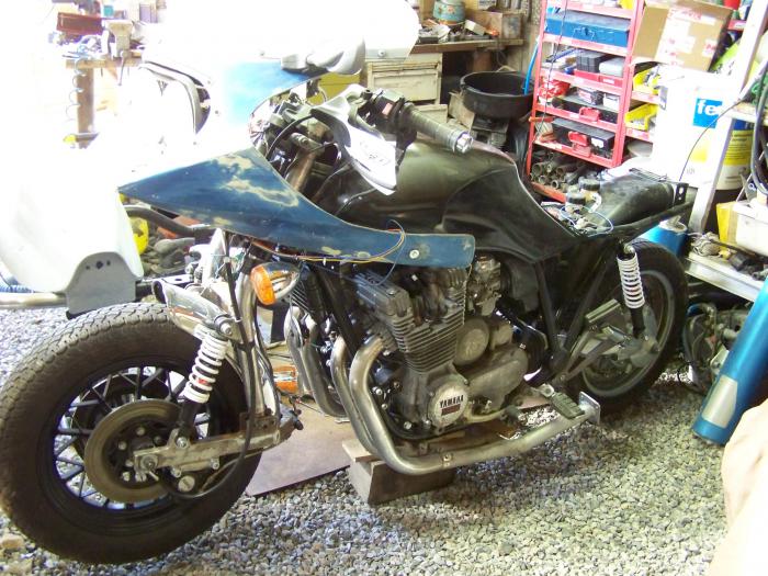

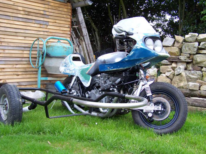

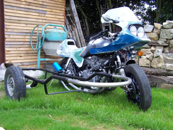

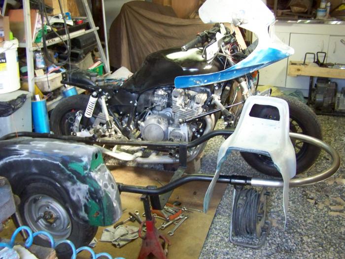

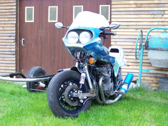

suite sur l'état d'avancement Mai\Juin.
Le side est denouveau démonté car la fouche et le bras oscillant sont parti au zinguage, ainsi que de la boulonnerie.

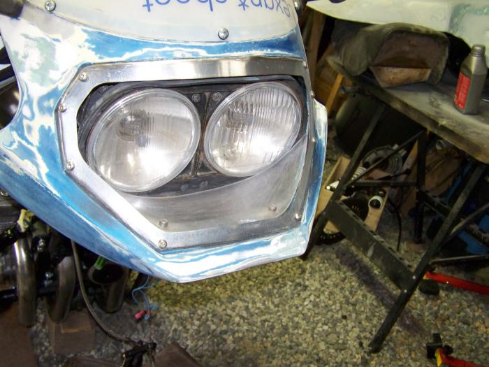

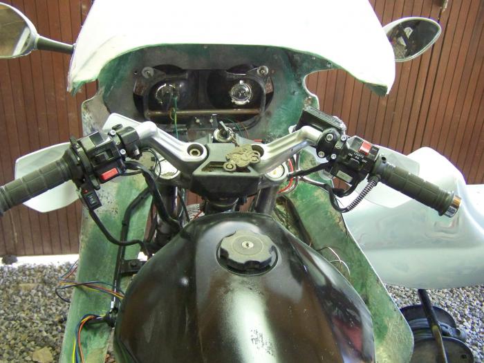

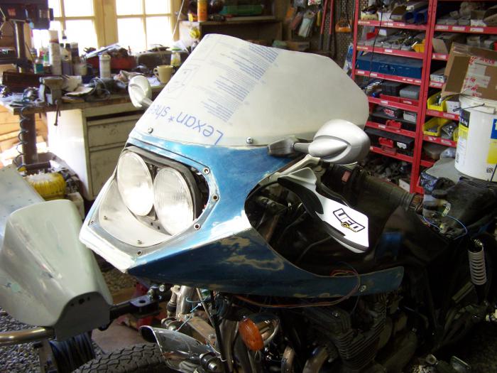

J'ai fabriqué un jonc de phare sur mesure, il me reste à trouver un phexi qui ne casse pas.
Divers photos

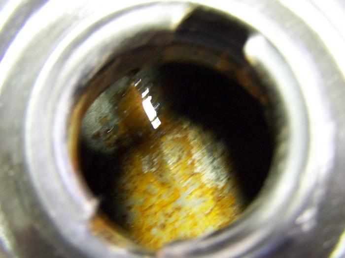

Le réservoir est RESTOMé, avec son robinet remis à neuf, je ne devrais plus avoir de problème de ce côté.

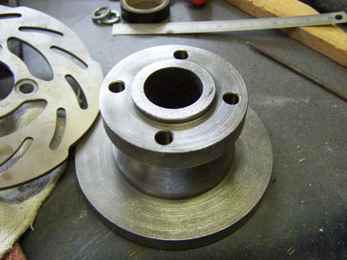

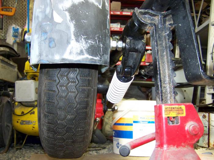

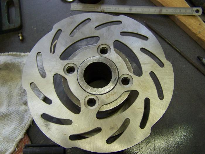

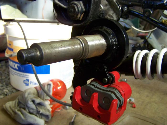

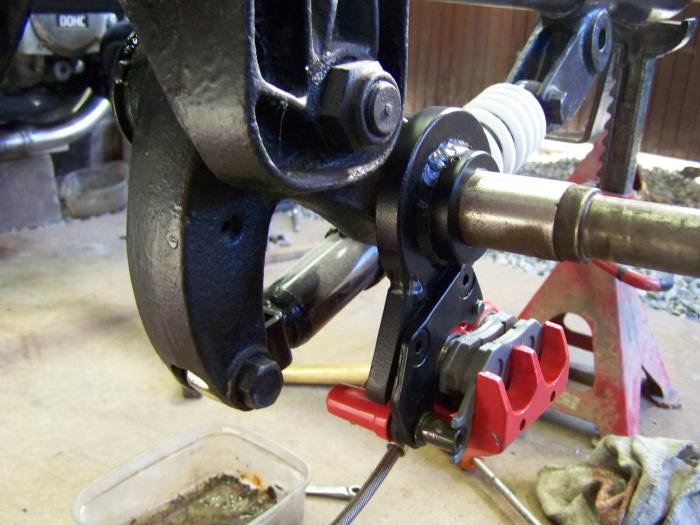

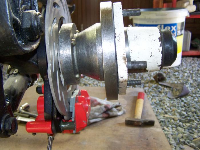

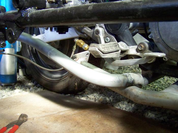

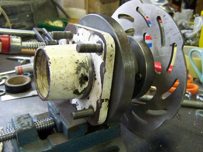

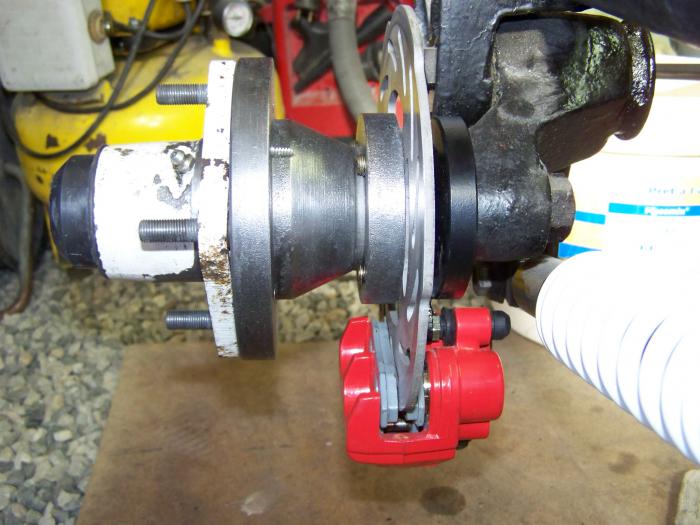

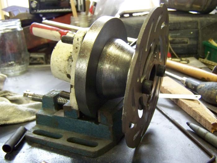

Le gros travail de cette semaine est le frein du panier.
Adaptation réglage du moyeu, de l'étrier de frein.....

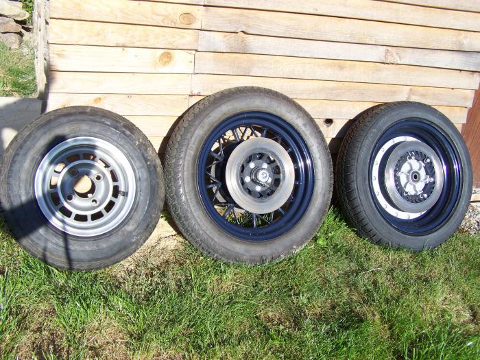

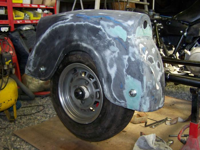

Vue roue montée avec son garde boues
Et pour finir le trio de tête sur le podium :sm2:
