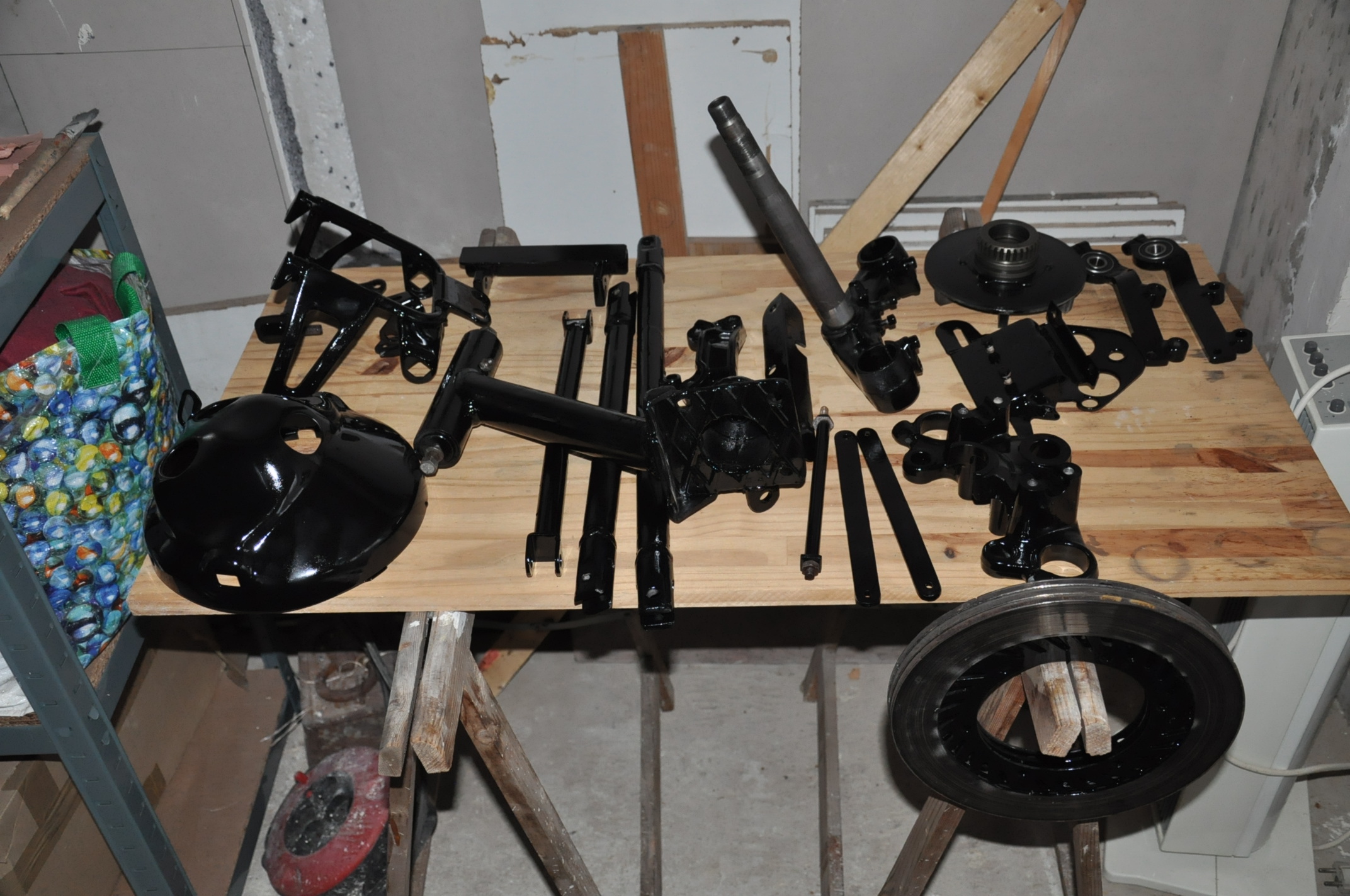

J'ai peints les premières pièces que j'avais sablé
Je ne suis pas très content du résultat. J'ai dû m'y reprendre à plusieurs fois avec des retouches au pinceau.
Il y a aussi des traces de coulures
Bref résultats moyen :( :evil: :evil: :evil:
J'ai encore quelques retouches à faire.
Maintenant il faut analyser d'où vient le problème.
1) Réglage du compresseur non correct, le jet n'était pas continu mais saccadé. Ca ne vient pas du manque de peinture, il y avait la moitié du bidon. Je pense plutôt à un débit d'air insuffisant, je le mettrais a fond le prochain coup.

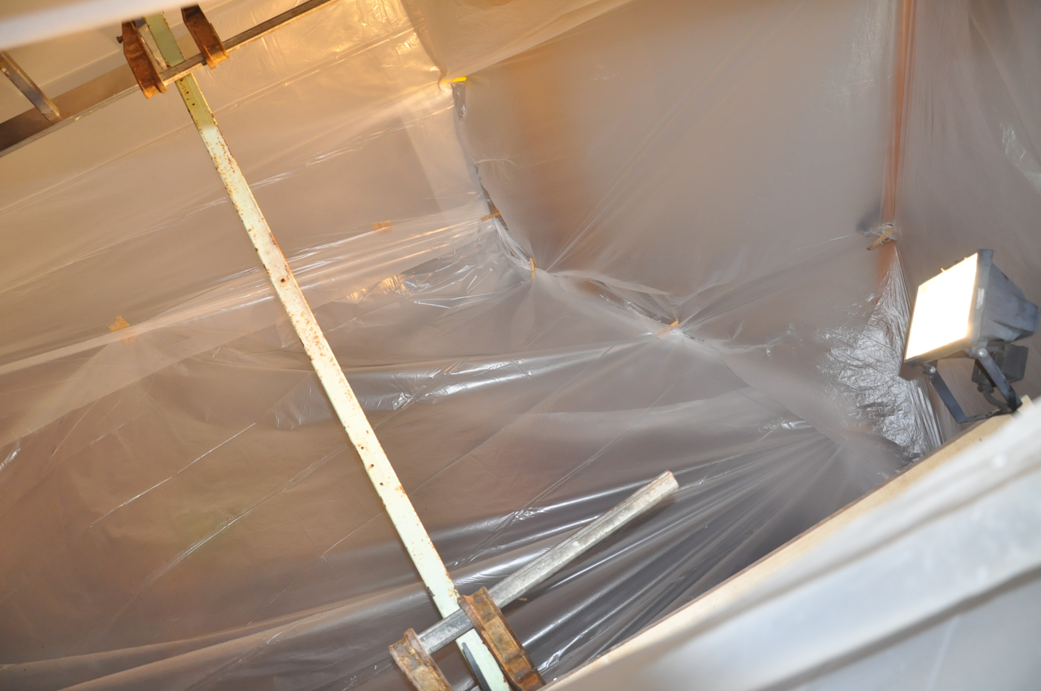

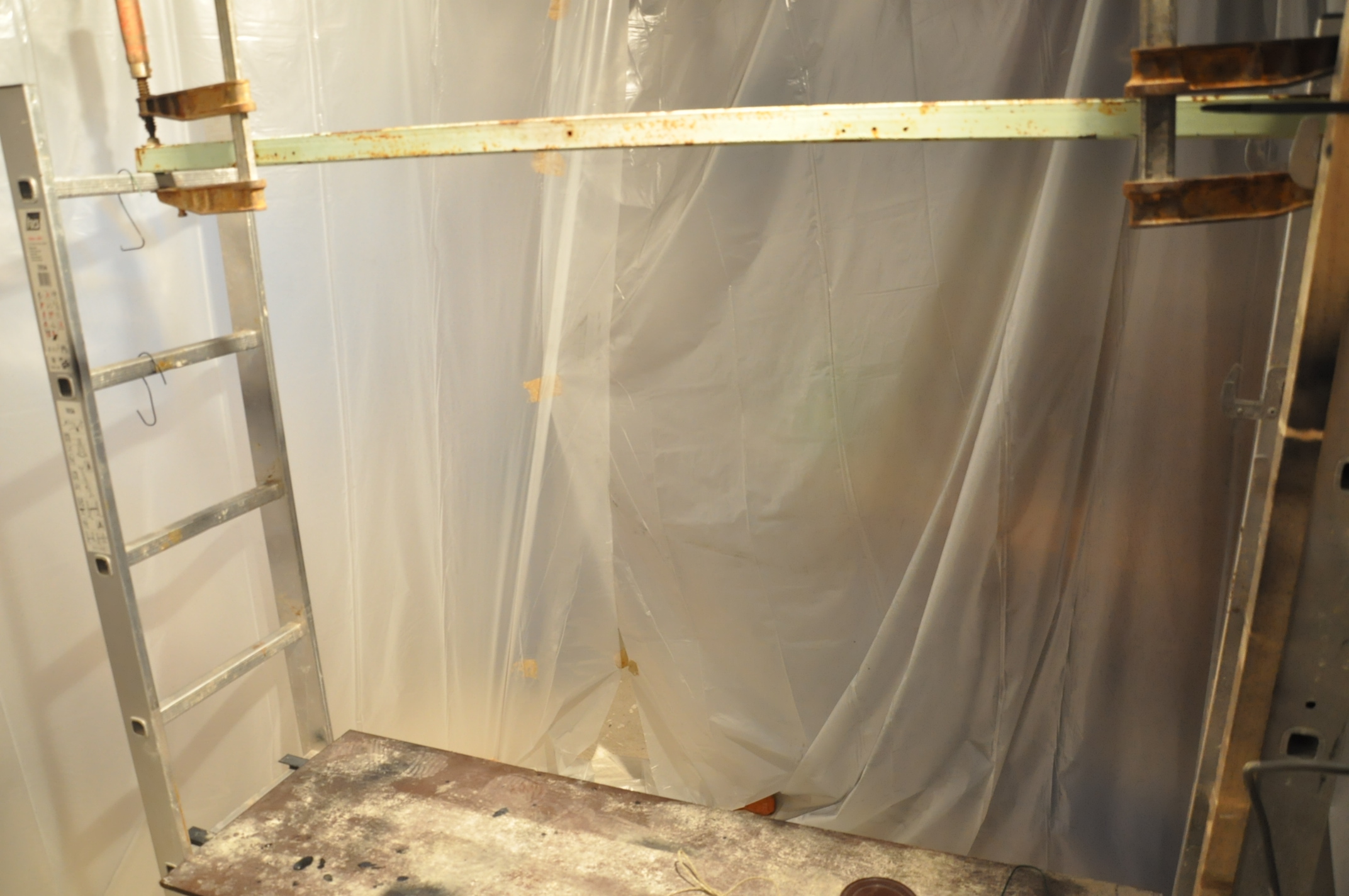

2) Eclairage insuffisant dans la cabine de peinture. Du coût je ne voyais pas bien les petits détails et les endroits ou je n'avais pas peint. J'ai donc équipé la cabine d'un projecteur :mrgreen: :mrgreen:
Du coup j'ai également rendu la cabine plus étanche. La peinture vaporisé, ça va partout :mrgreen: :mrgreen: En fait ça passait par le haut :wink:

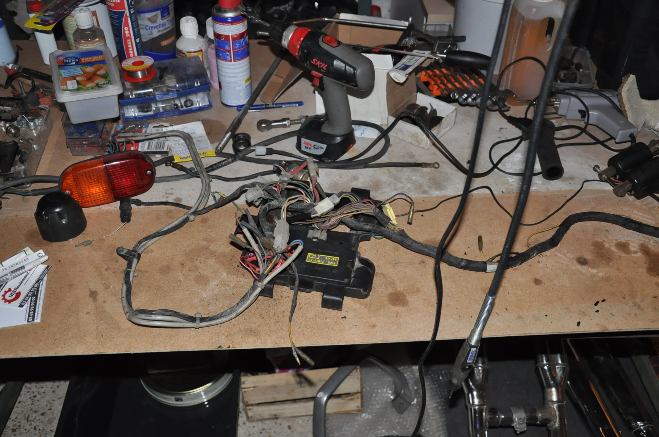

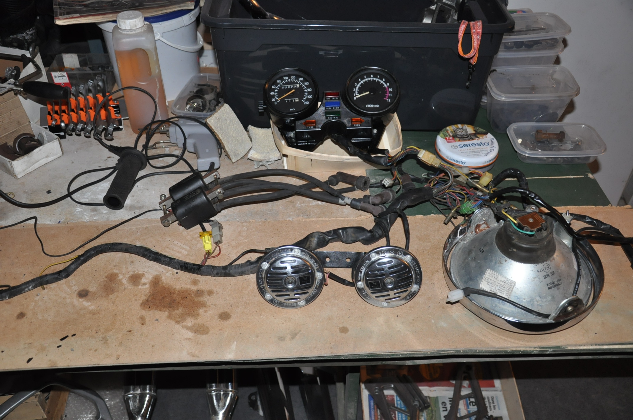

J'ai également avancé sur le faisceau
J'ai changé la boite à fusible et je révise tous les composant, inspection/nettoyage/réparation :wink:
