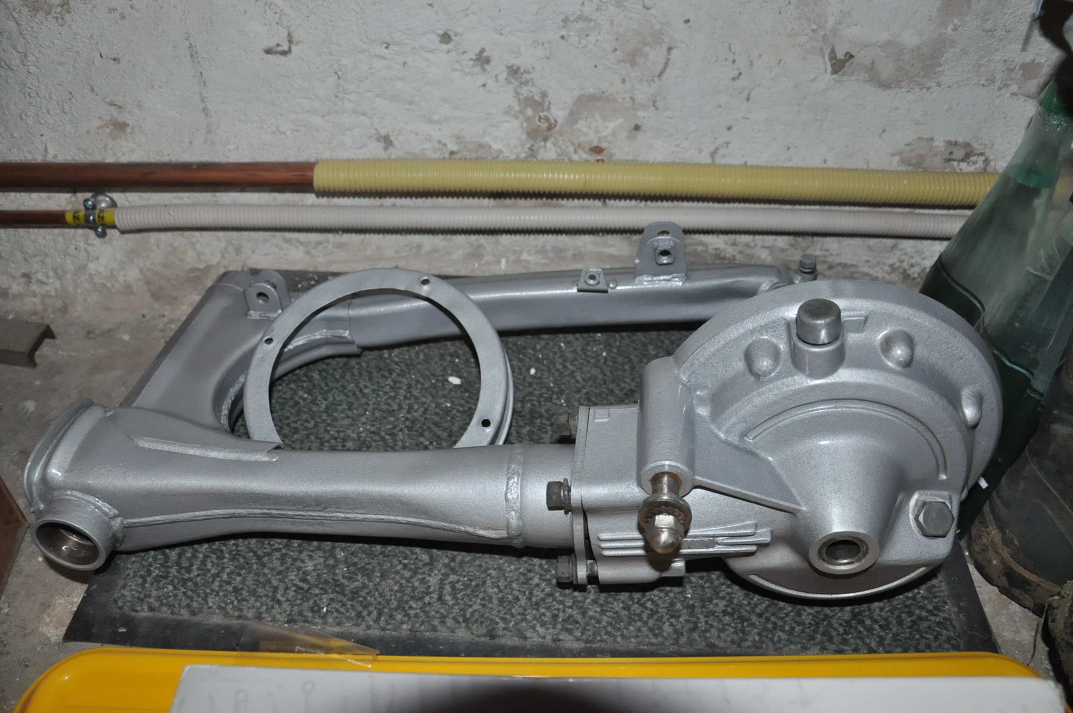

voici l'ensemble bras oscillant et cardan, pas mécontent du résultat :wink:

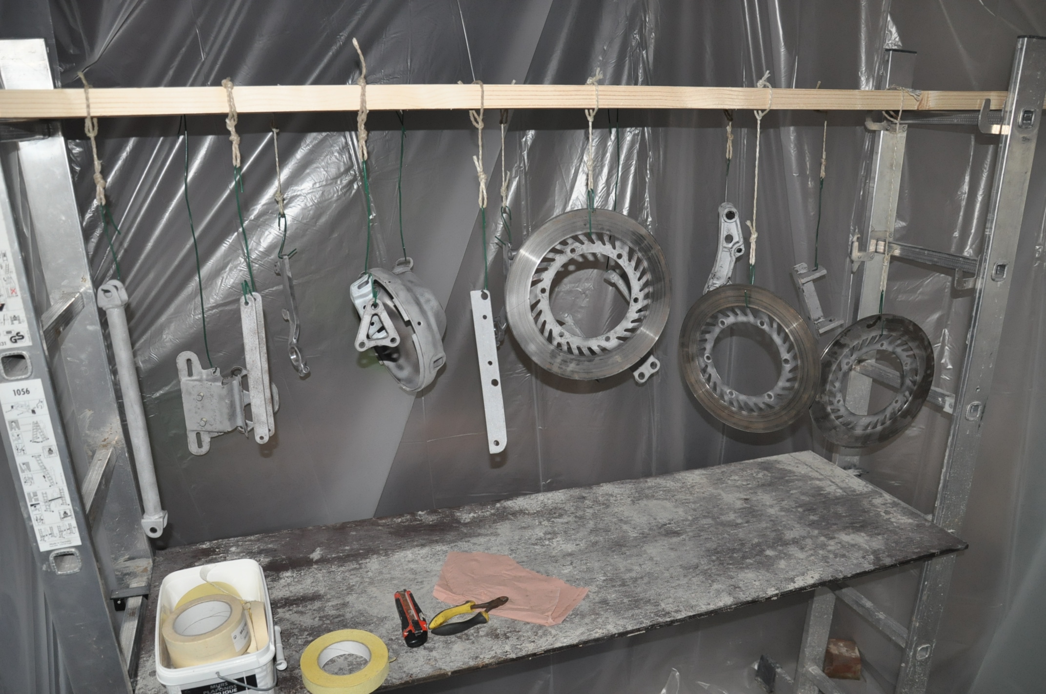

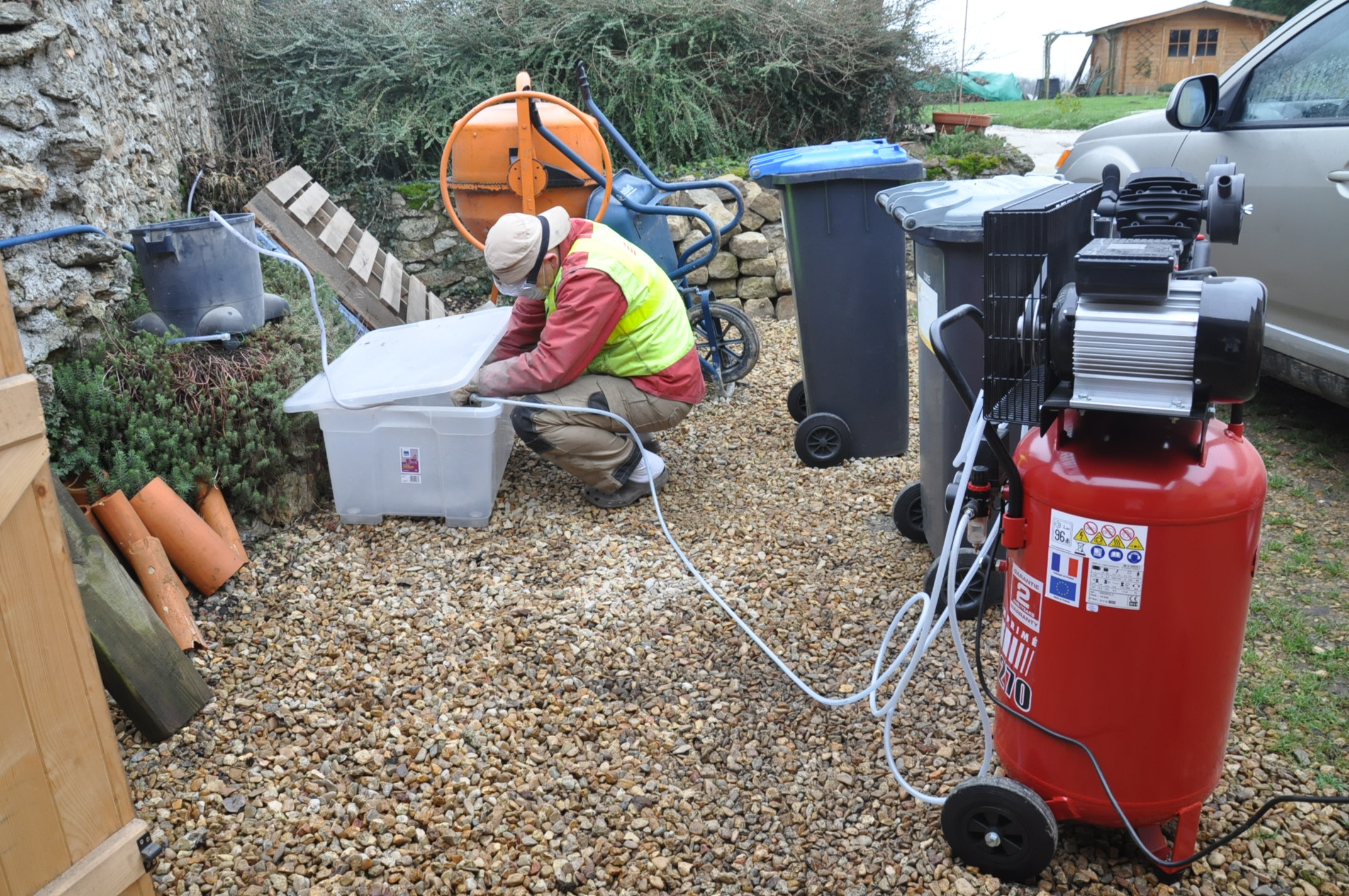

Aujourd'hui, sablage, avec ma cabine de sablage high tech :mrgreen: :mrgreen:
Puis préparation des pièces à peindre

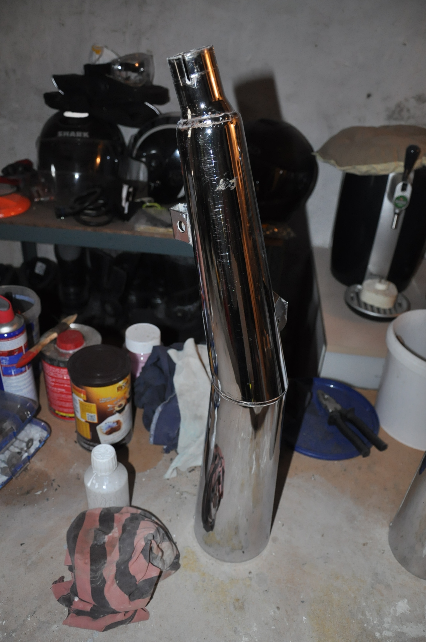

Pendant ce temps, Marie continue le lustrage de l'échappement

Il faut que je rachète de l'abrasif à sableuse.
J'ai fais 4 ou 5 passages avec les 35 kg que j'avais acheté, mais là j'arrive au bout de l'abrasif.

Il va être neuf ce side ! :shock:

tu peint dans la "cuisine " car avec les températures de ce moment c'est pas l'idéal :?:

Non je peint dans l'ancien garage aménagé en buanderie (isolé chauffé).

:sm28: beau boulot !!! tu vas peindre tes disques ? :lol:
sinon ton compresseur ,il debite combien pour sabler ?

Tes collecteurs ressortent un peu cuivré en photo... c'est la lumière ou le produit utilisé qui fait ça ?

Tu as changé de compresseur ?
Et pourquoi pas ? :shock:
Beaucoup de disque voiture sont peint aujourd'hui :wink:
MessagePosté: 26 Jan 2015, 20:27
Oui je vais peindre les disques car sinon leur peinture terne risque de gâcher la rénovation,
Oui j'ai dû acheter un compresseur car 50 L c'est vraiment vraiment trop juste, mais c'est un investissement car j'aurais aussi ma grille à faire :wink:
Oui c'est surement la lumière qui jaunie un peu les collecteurs, Marie utilise le produit restom, très efficace :D
