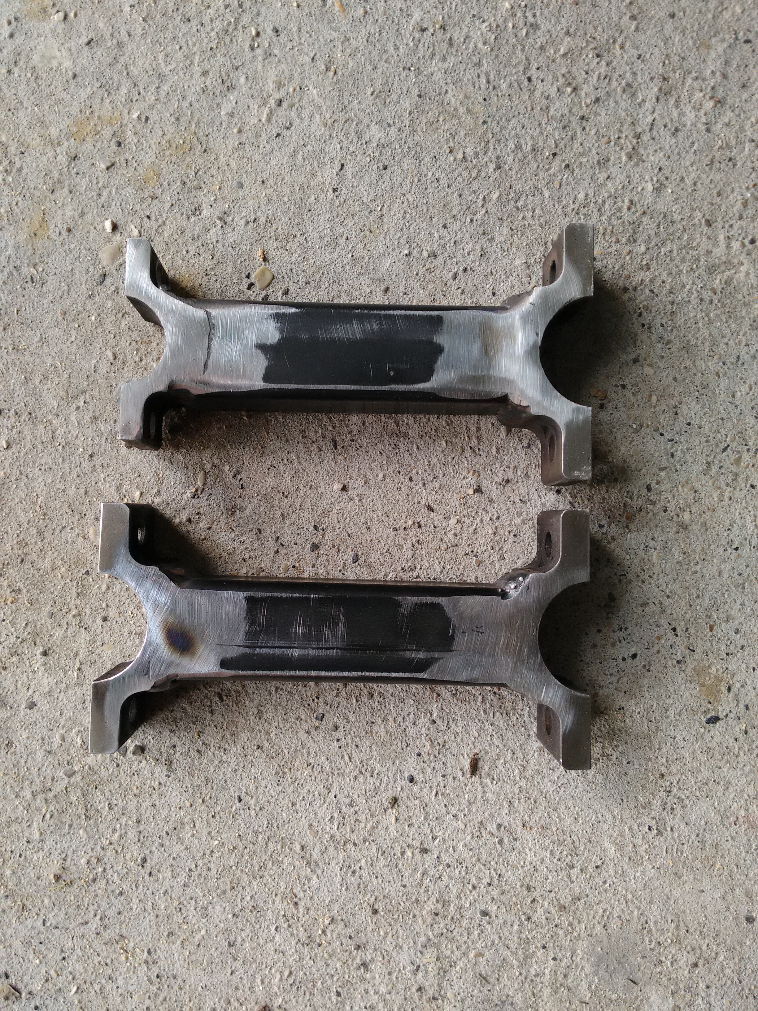

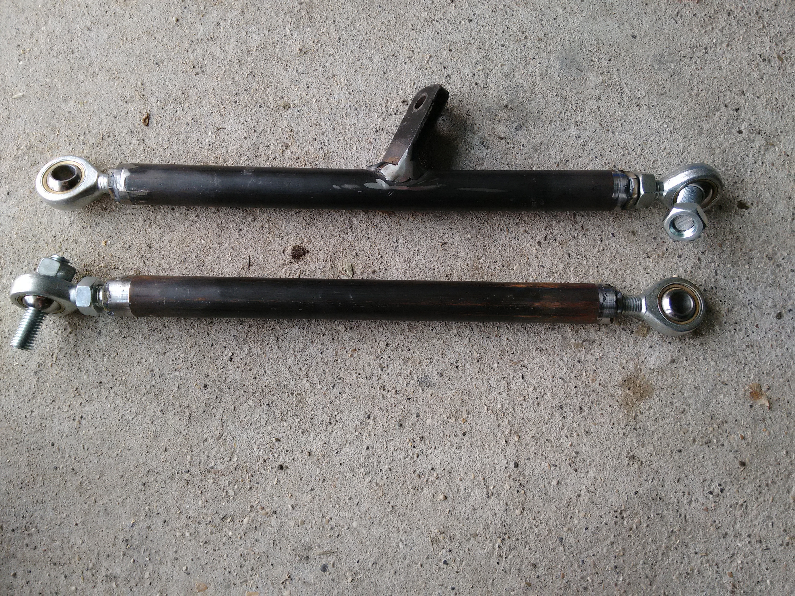

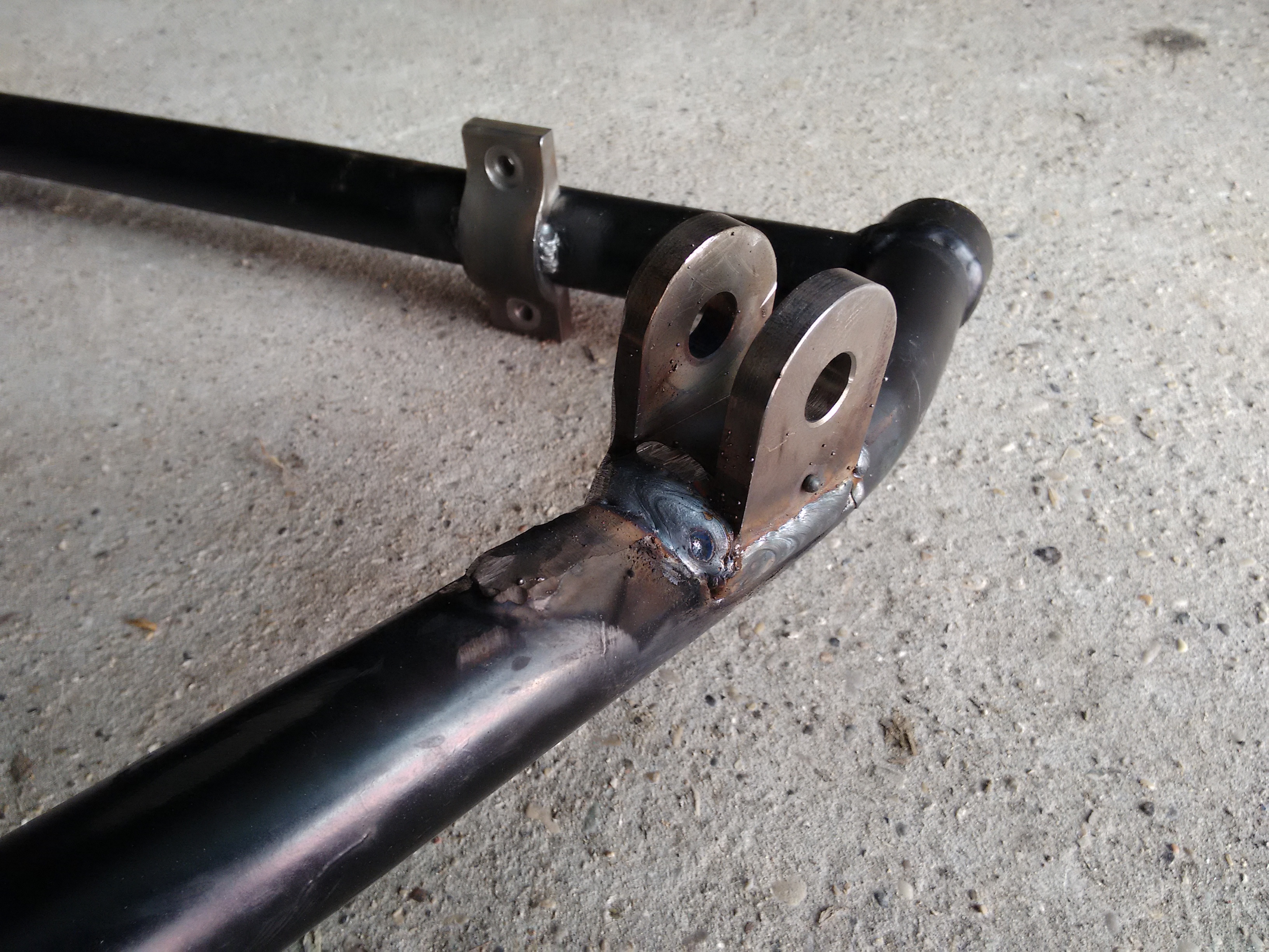

Salut à tous, me voilà au bout du chantier!!!!! le faux cadre et le chassis sont revenus de la soudure, et j'ai pu monter hier l'ensemble. :sm2: :sm2: Les premiers 100 km ont été avalé avec beaucoup de bonheur. Sur la conduite, le side roule droit et sans vibrations parasite des 70 km/h.
En dessous j'ai quelques vibrations et la direction et très très très dure. Peut être est-ce du à l'amortisseur de direction. Enfin les réglages se feront dans le temps.
Reste plus que l'étape crucial de la CG collection. Le dossier part lundi et je vais attendre impatiemment le retour défavorable ou favorable.......
En tout cas je remercie mes deux collègues soudeurs jean-luc et Philippe, et surtout DADOU pour tous les coup de mains et toutes les idées qu'il a eu, merci encore :sm11: :sm11: et DENS pour la vente de son panier à prix forumesque!!!!
Les soudures

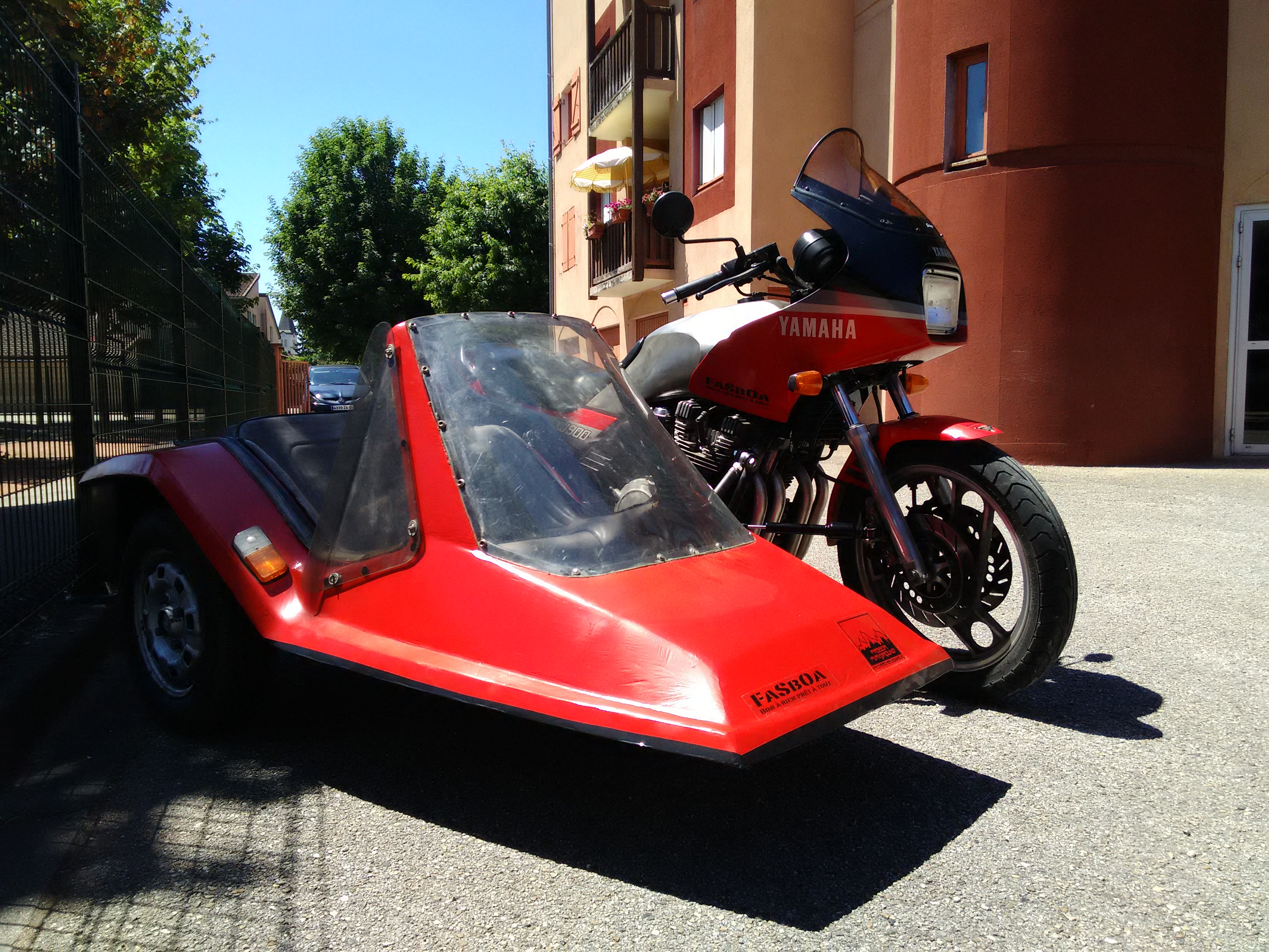

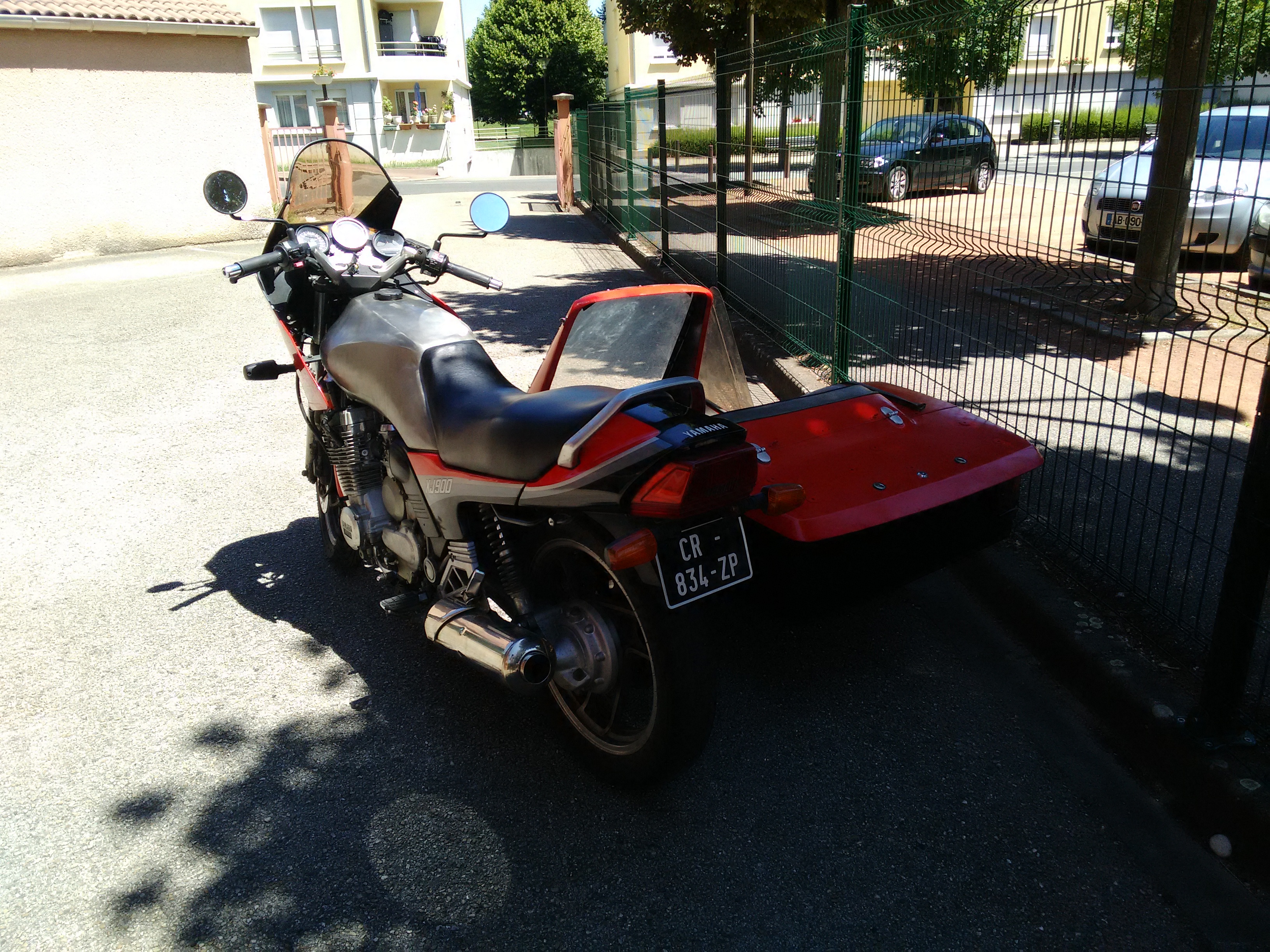

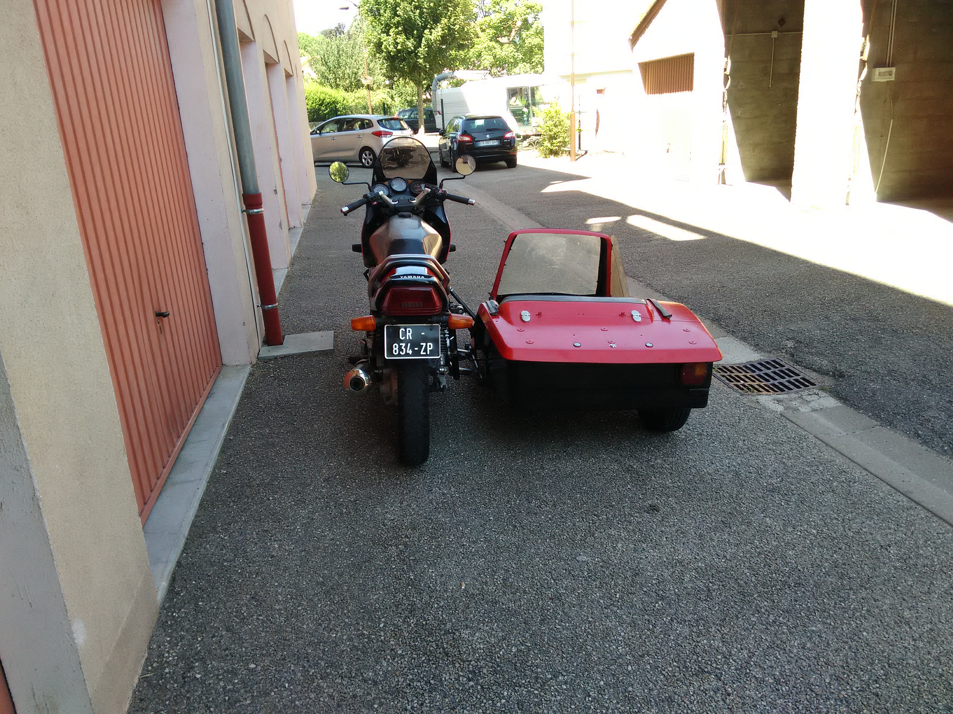

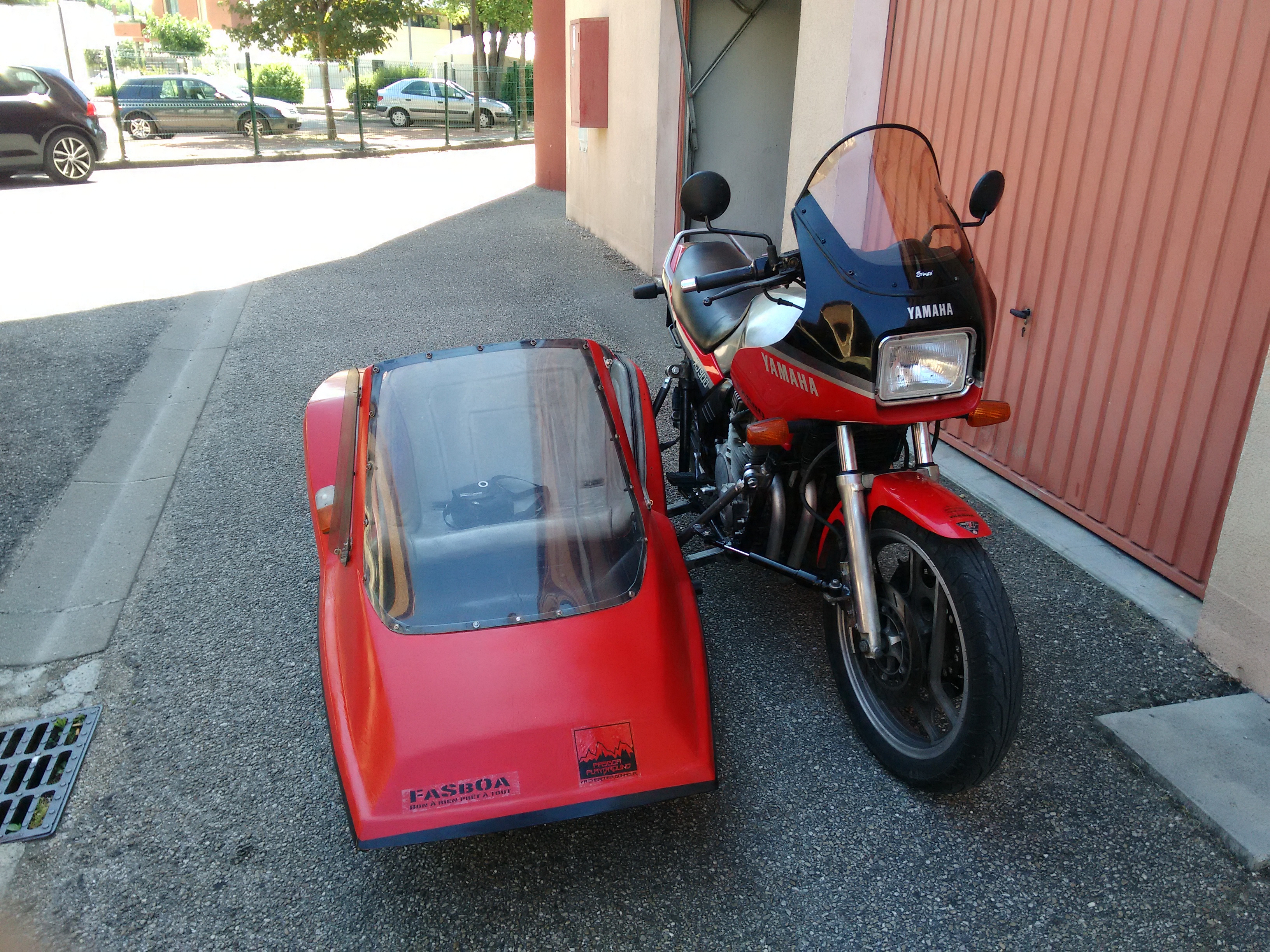

Le side
Mode citadin : 900 XJ 58L
Mode paysan : 250 TTR

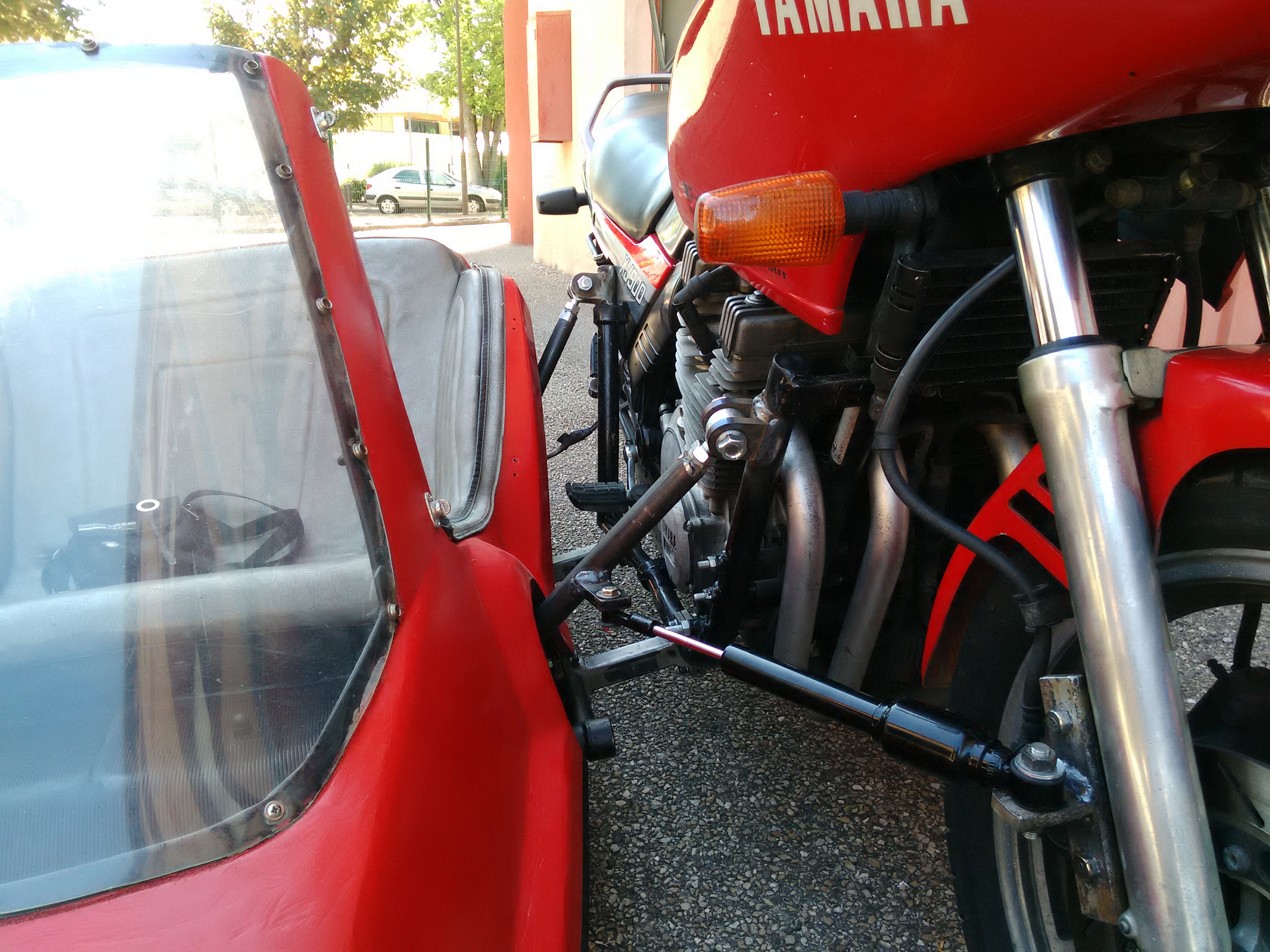

 Sujet du message: Re: Bientôt en side
MessagePosté: 04 Juin 2015, 13:56
:sm3: :sm3: :sm3: :sm3:
Il est chouette ton engin, on dirai une ferrari à trois roues :wink: :wink: :wink:

Merci Dadou. Bon après de nouveau une centaine de kilomètre cet après midi, je pense qu'on a mis un peu trop de precession. L'ensemble est vraiment très stable à vitesse élevée, mais c'est un camion quand se présente les virolos. C'est sûrement aussi du au roue d'origine. Faudrait que desmo me donne son avis lui qui est en roue d'origine.

Il est possible que l'amortisseur de direction soit dur (hs), mais comme tu l'as acheté neuf , je n'y crois pas trop.
La direction est dure de toute façon. C'est un peu normal. Avec une fourche Earles , c'est plus assisté. C'est sur.
J'avais bien aimé rouler en fourche d'origine. Faut vraiment s'aider du moteur pour tourner.
Mettre un guidon plus grand est une bonne solution. Mais sur la tienne, c'est un peu compliqué à changer :wink:

Ton amortisseur de direction semble identique au mien, le montage idem. J'avais moi aussi été surpris par la dureté de la direction une fois l'amortisseur posé... mais on s'y fait assez vite.
Maintenant il faut que tu roule pour te familiarisé avec la bête et affiner les réglages en fonction de ton ressenti. Et comme le dit Oyien, essayer d'autre side, et faire essayer son side ça aide bien :wink:
