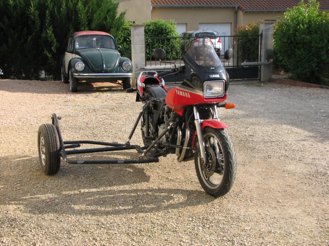

Salut à tous, alors je viens donner des news du projet. C'est pas facile, car il faut vraiment sécuriser l'ensemble.

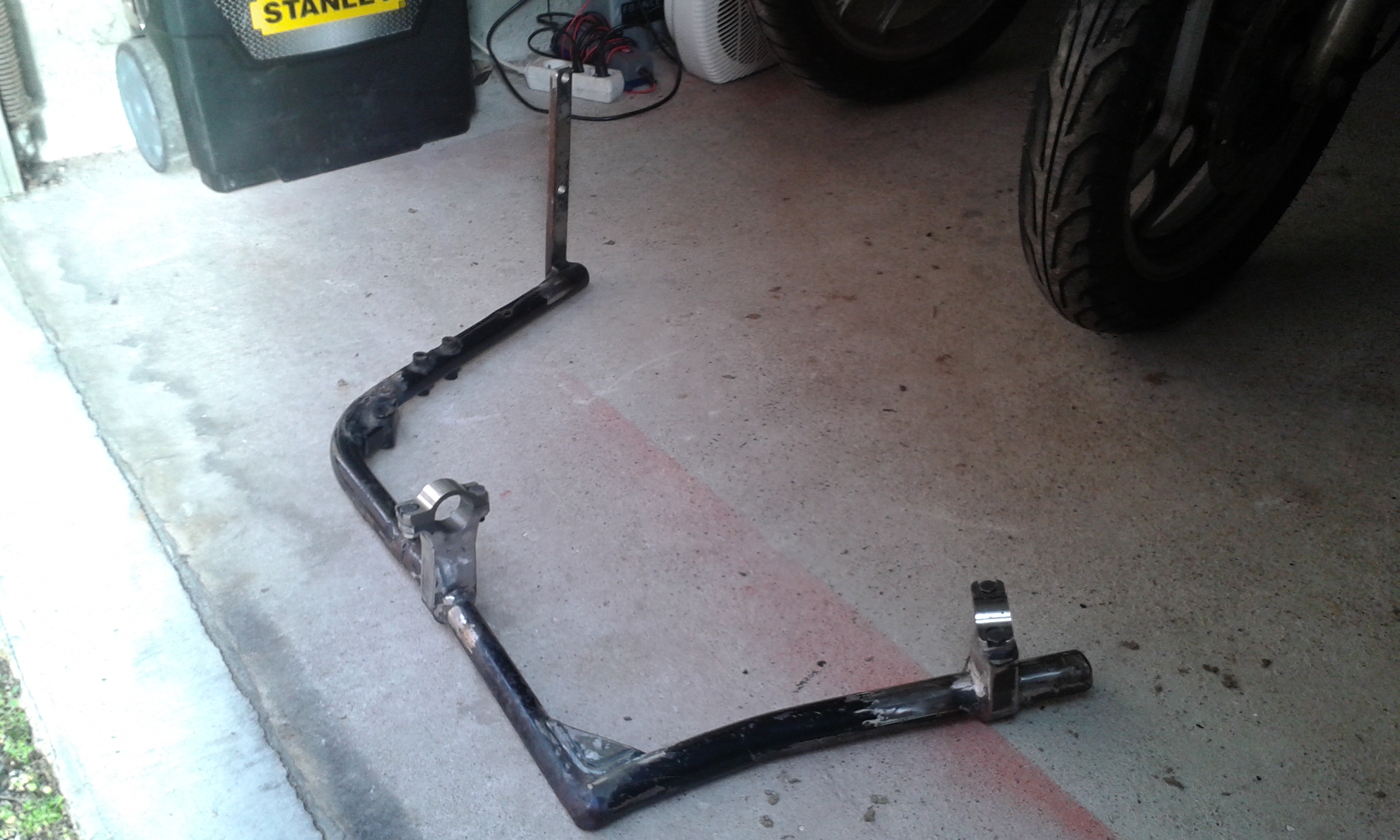

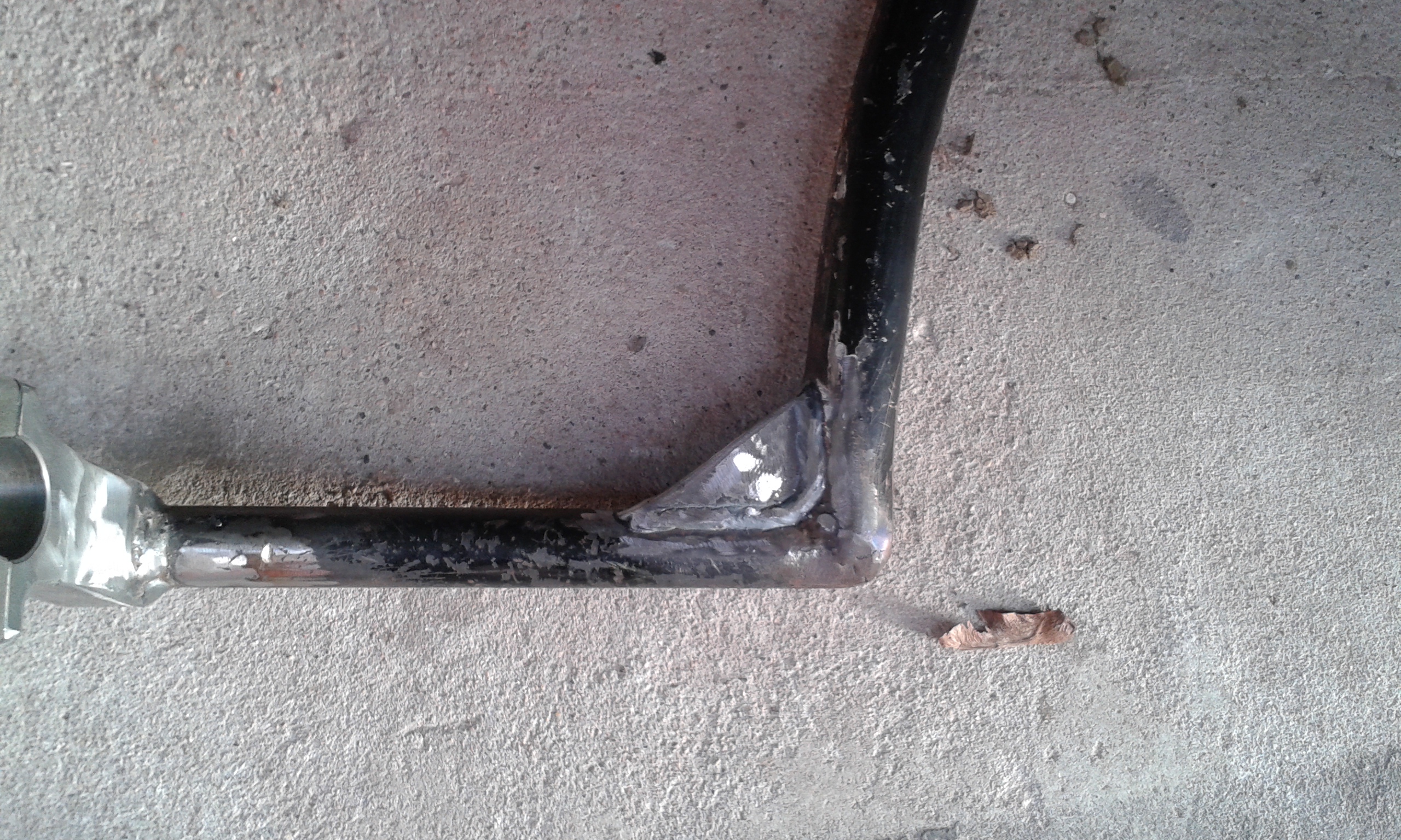

Donc le faux cadre est revenu de chez un collègue qui a repris toutes les soudures et a modifié nos attaches en les renforçant. Ce qui donne ça:

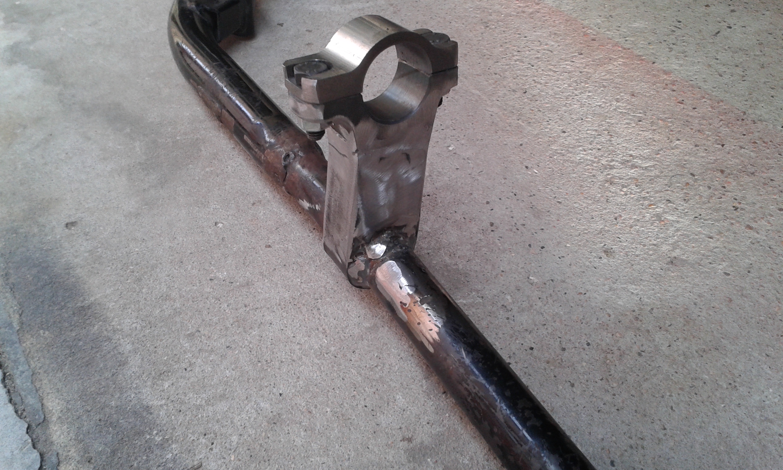

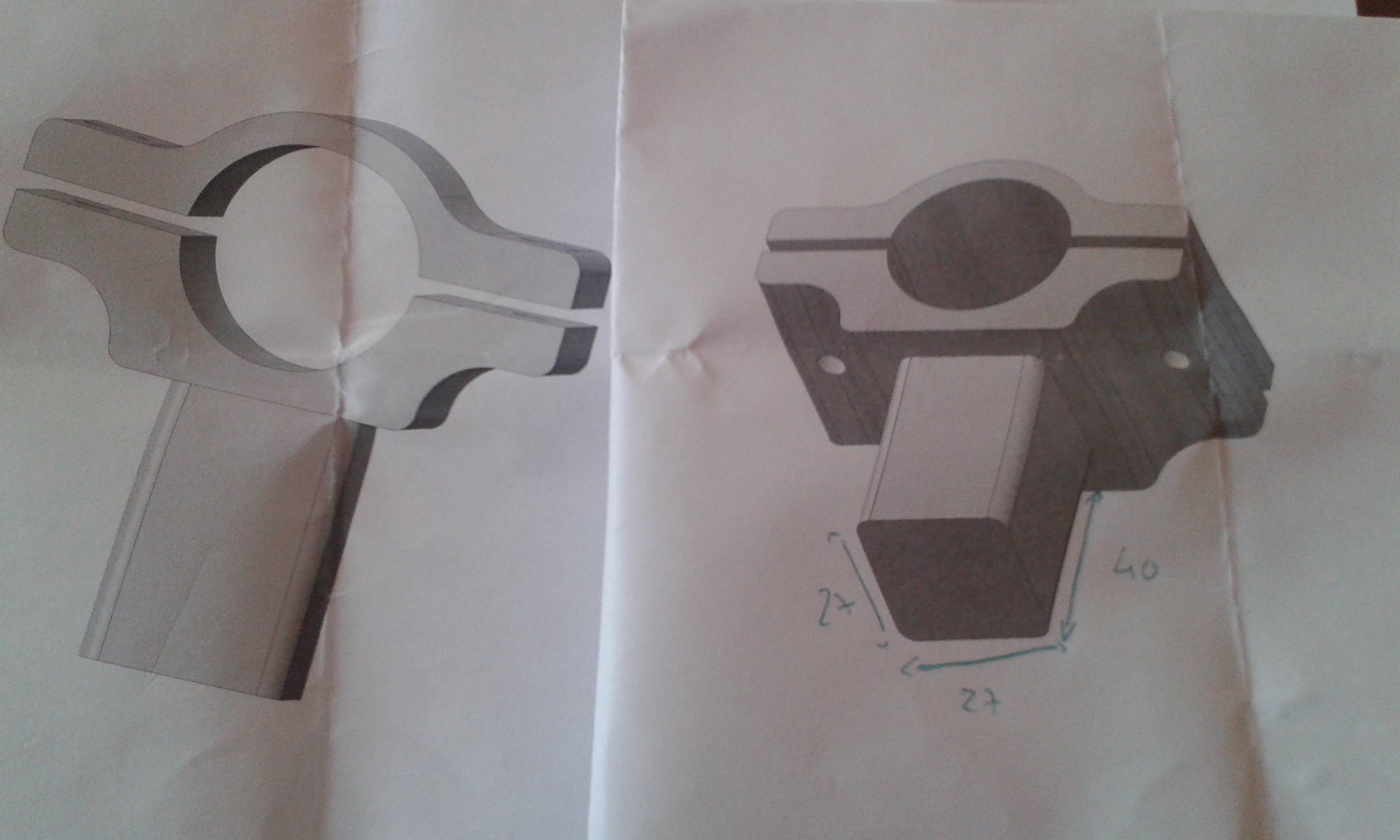

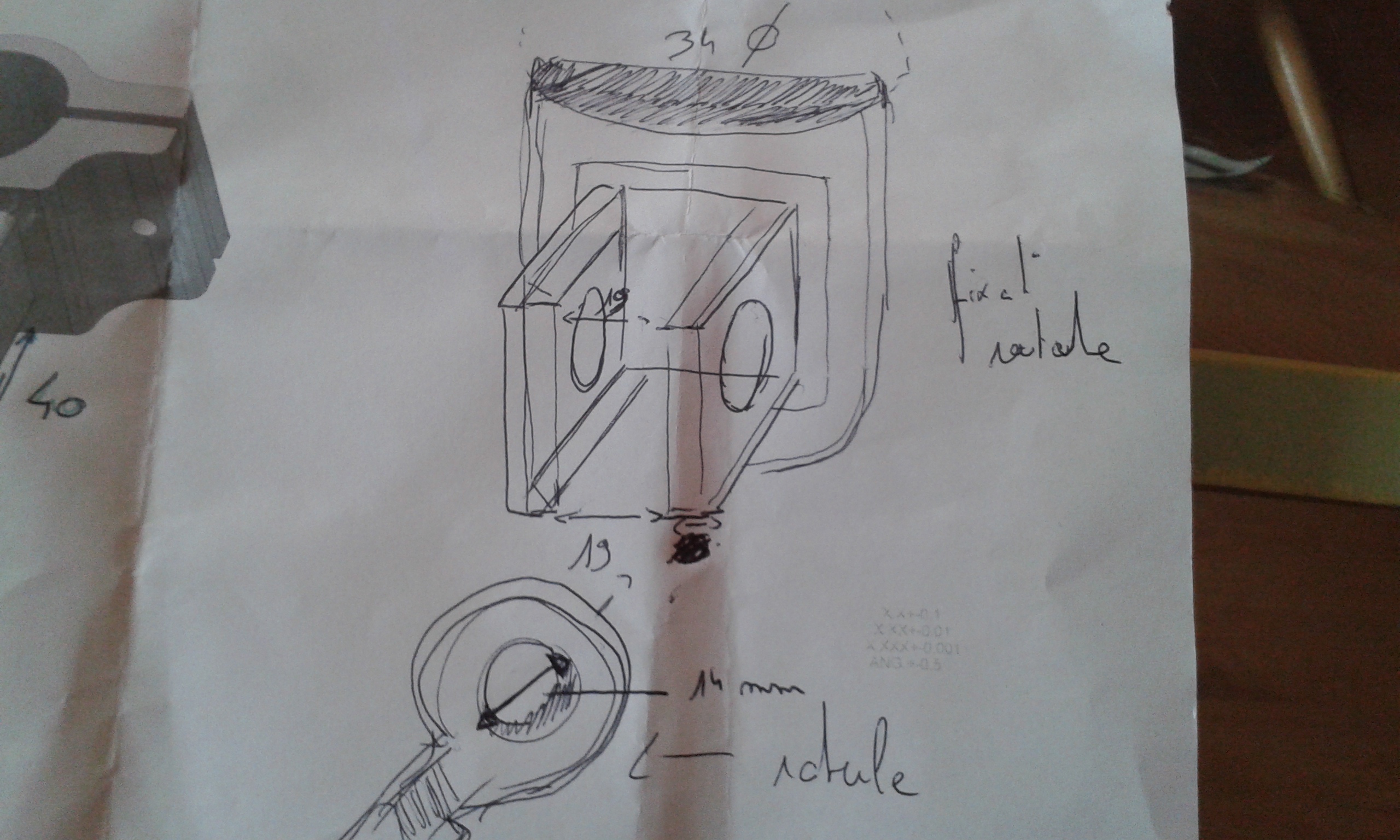

Cette semaine, je vais faire fabriquer les deux pièces ci dessous, la première sur laquelle viendront se fixer les tirants du bas, et sur la deuxième photo (le dessin) la pièces ou viendront se fixer les tirants du hauts avec les rotules réglables.
Pendant tout ce temps, j'ai redonné un coup de propre au panier qui est passé du vert au rouge, et j'ai installé un 4 en 1 à gauche avec silencieux de TDM. Le bruit est discret et la moto tourne rond avec (malgré un redémarrage fastidieux après 6 mois d'arrêt).

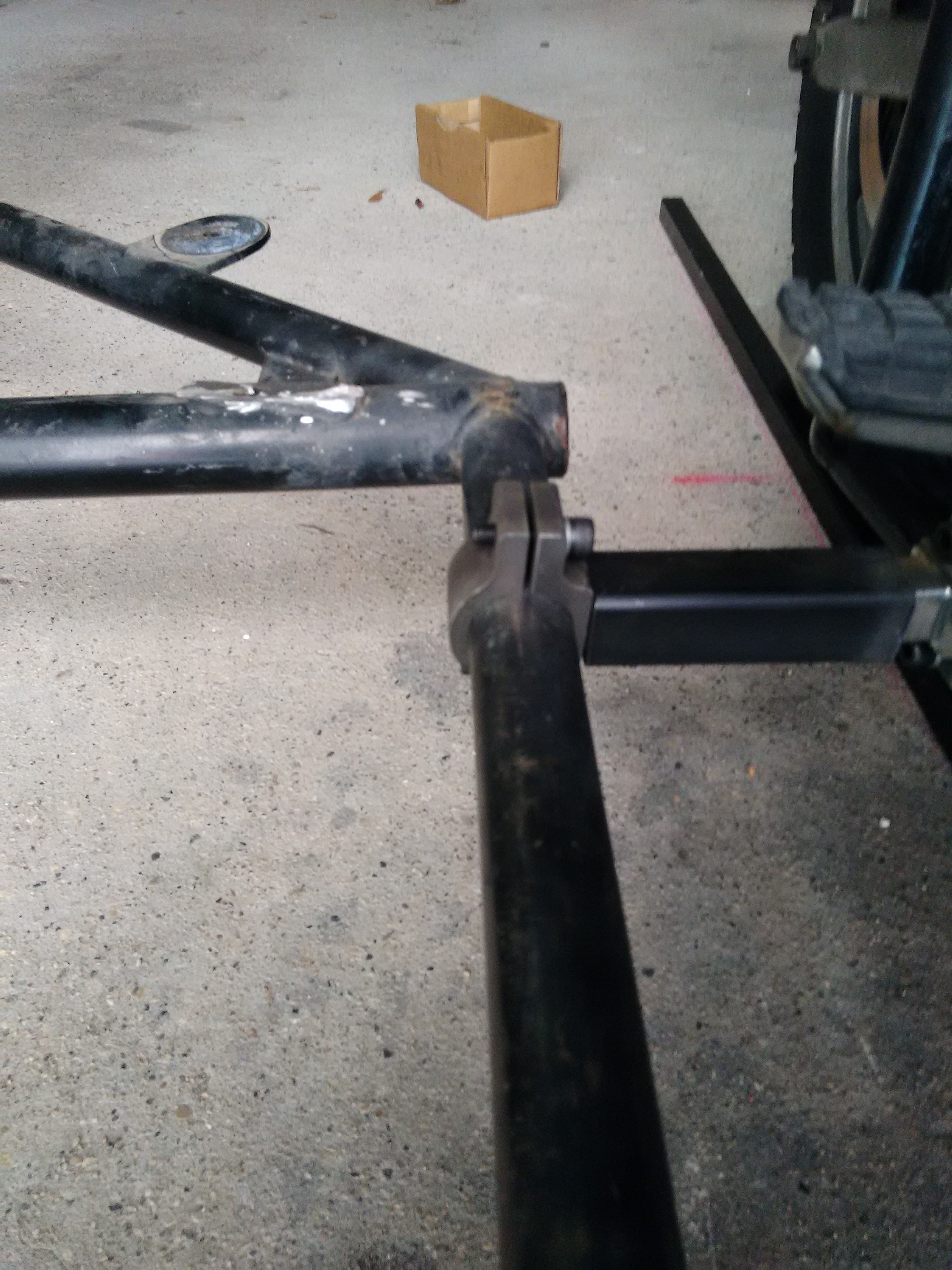

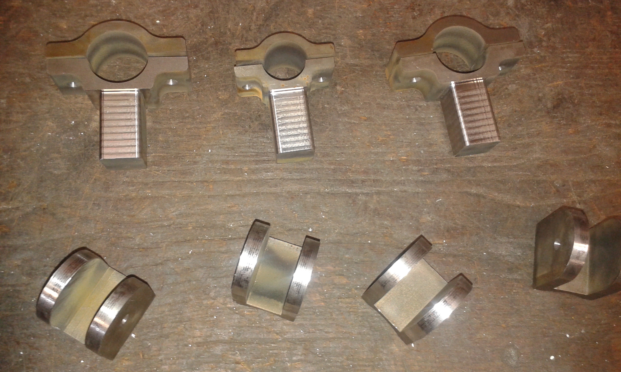

Allez une petite mise à jour, mes attaches sont presque terminées. Je les récupère vendredi.
Après restera à atteler le tout
Voici les attaches

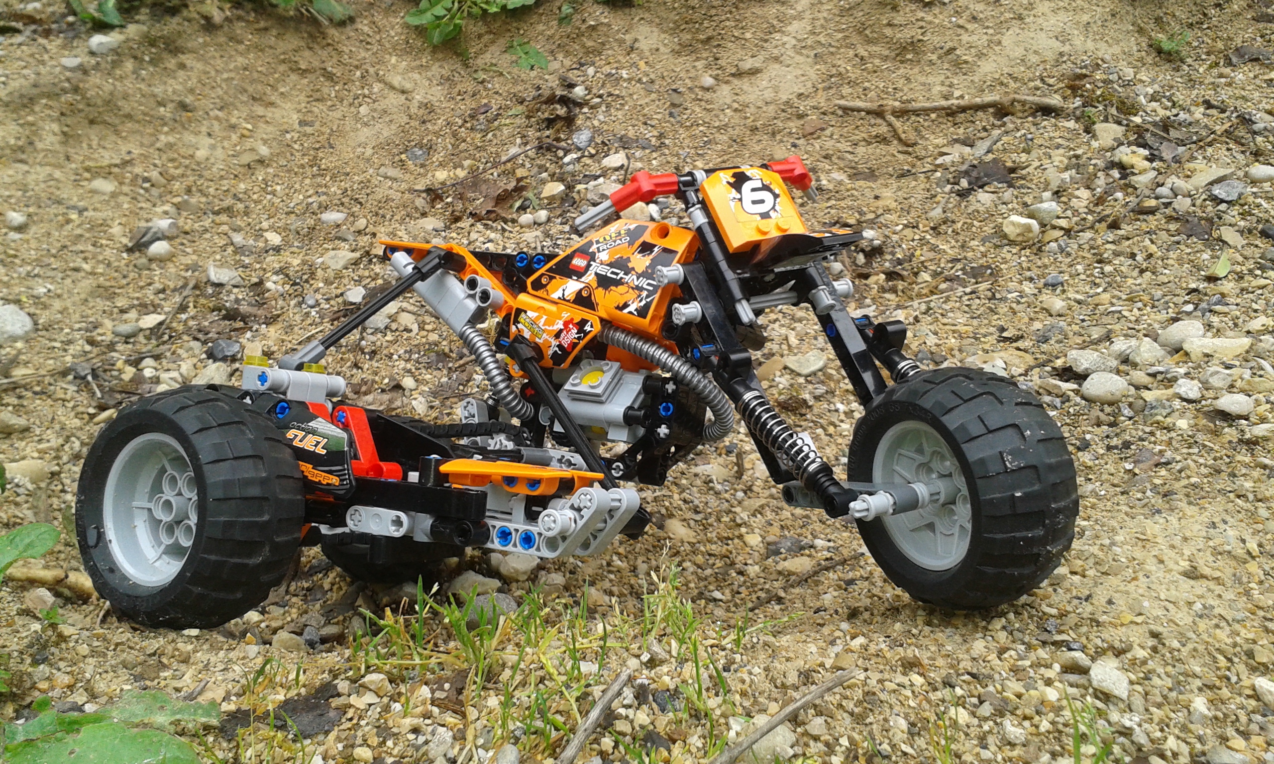

Et pour me faire patienter, mon ptit bout m'a fabriquer un side-car en Lego technic, vraiment trop mignon :sm11:

Ben il se débrouille le p'tit bout! Quel âge?
 Sujet du message: Re: Bientôt en side
MessagePosté: 11 Mai 2015, 19:45
Messages: 357
Localisation: Nîmes (30)
Merci Charles, il a eu ses 9 ans hier. Il m'a fait fait ce side en fusionnant 2 modèles existants et a créer la fourche triangulée tout seul en s'inspirant de photo internet. C'est surtout sur ce point qu'il m'a bluffé.

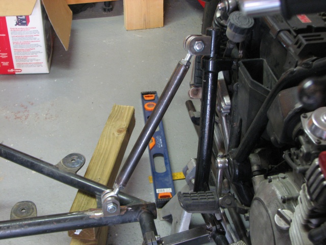

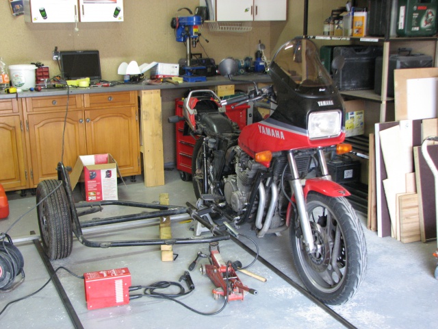

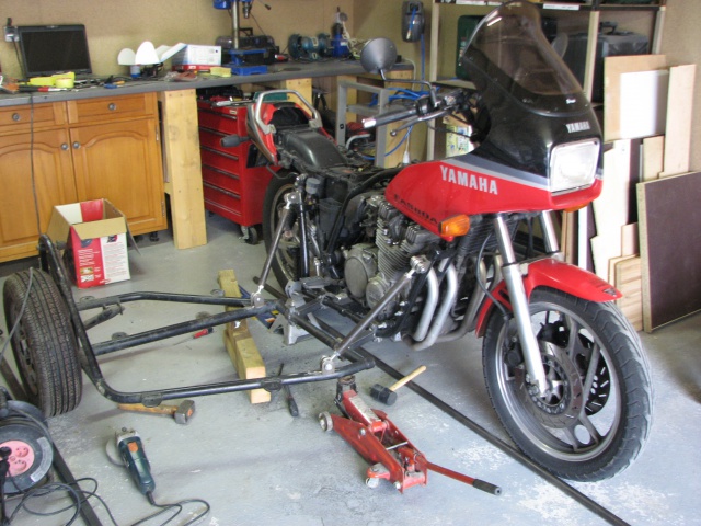

Salut à tous, aujourd'hui positionnement à blanc, et réglage divers (précession, pincement et chasse); un vrai casse tête lol.
Mode citadin : 900 XJ 58L
Mode paysan : 250 TTR
MessagePosté: 16 Mai 2015, 20:59
A un moment, tu rentres dans le royaume de l'empirisme.
Le pincement se règle à force de rouler.
Ca dépend énormément de la conduite.
En gros, si ton chassis est bien horizontal et la moto verticale, c'est une bonne base.

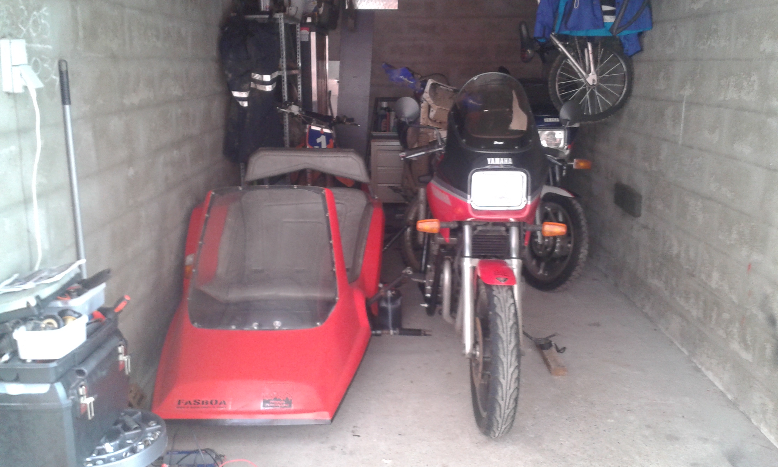

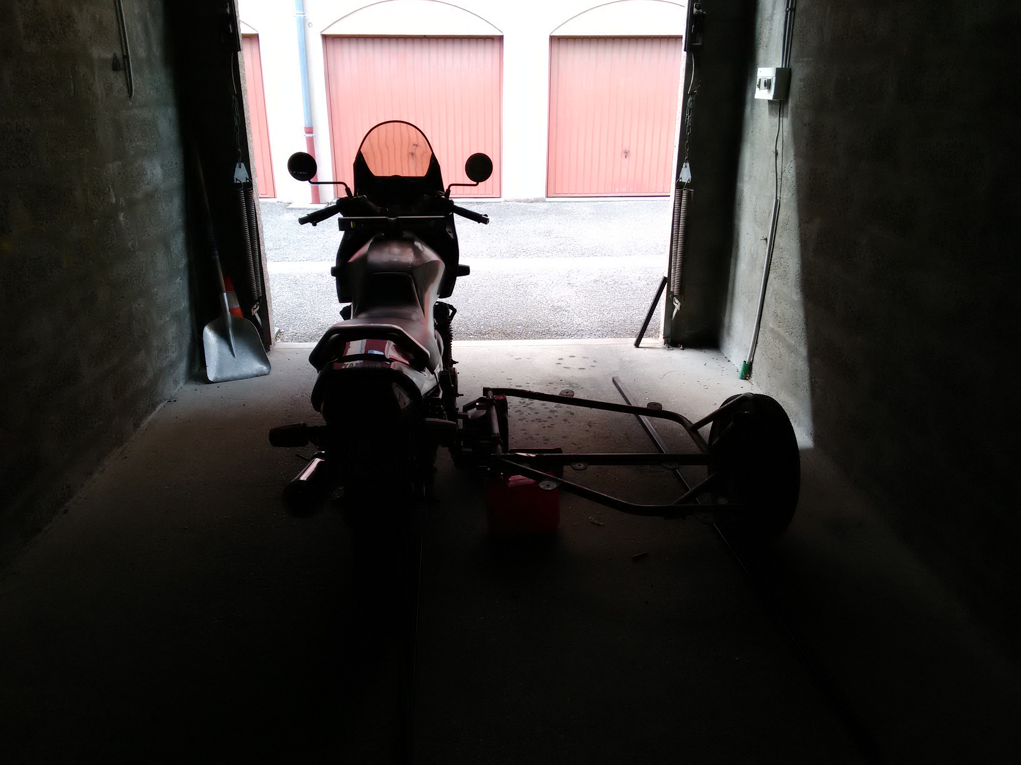

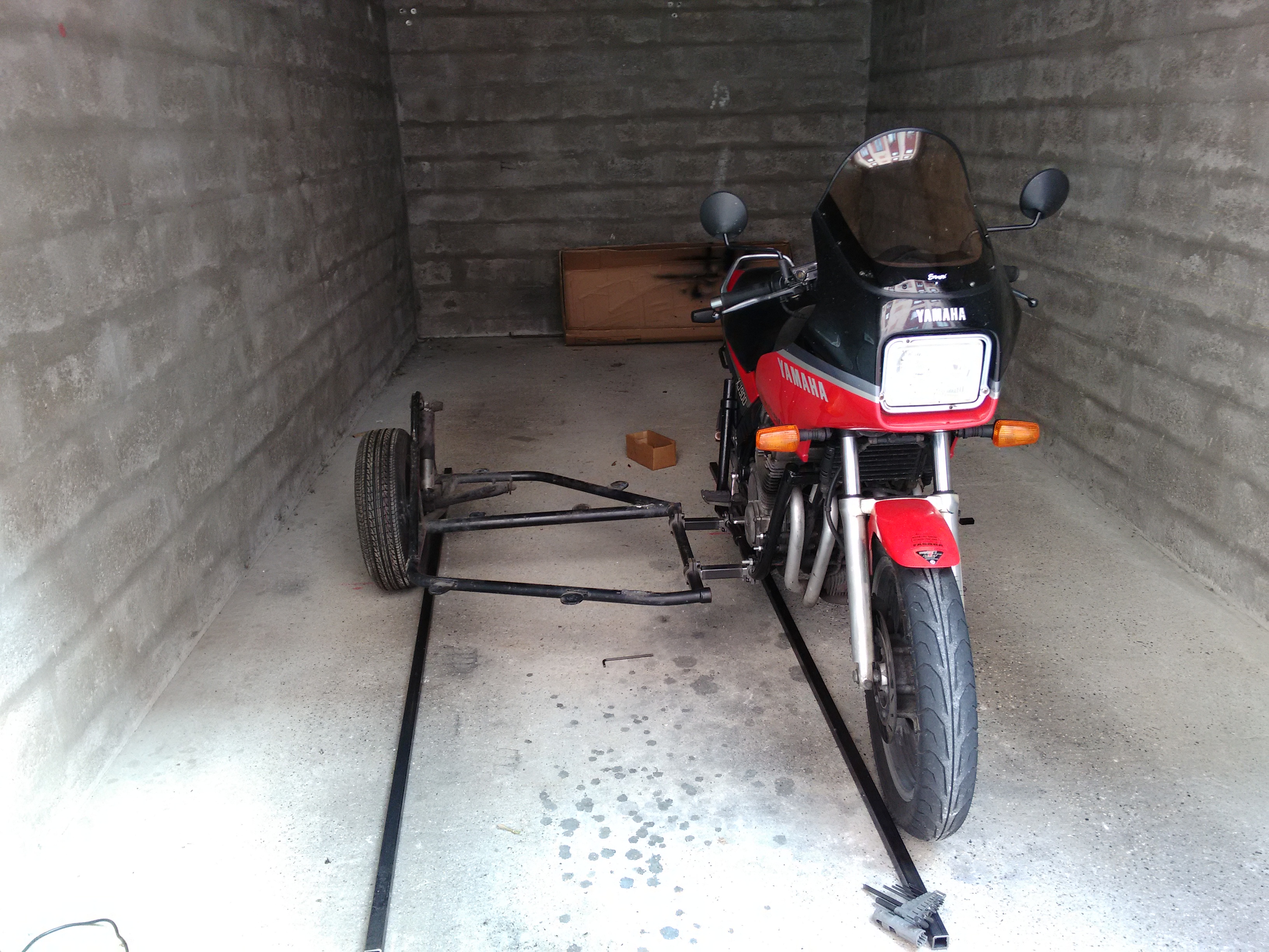

Encore une excellente soirée qui vient de se terminer chez Dadou ou j'ai pu récupérer le side prêt pour les derniers ajustements. Mille fois merci au co-créateur de ma bestiole sans qui rien n'était faisable. :sm2:
Allez quelques jours et je pourrai enfin clôturer ce post.

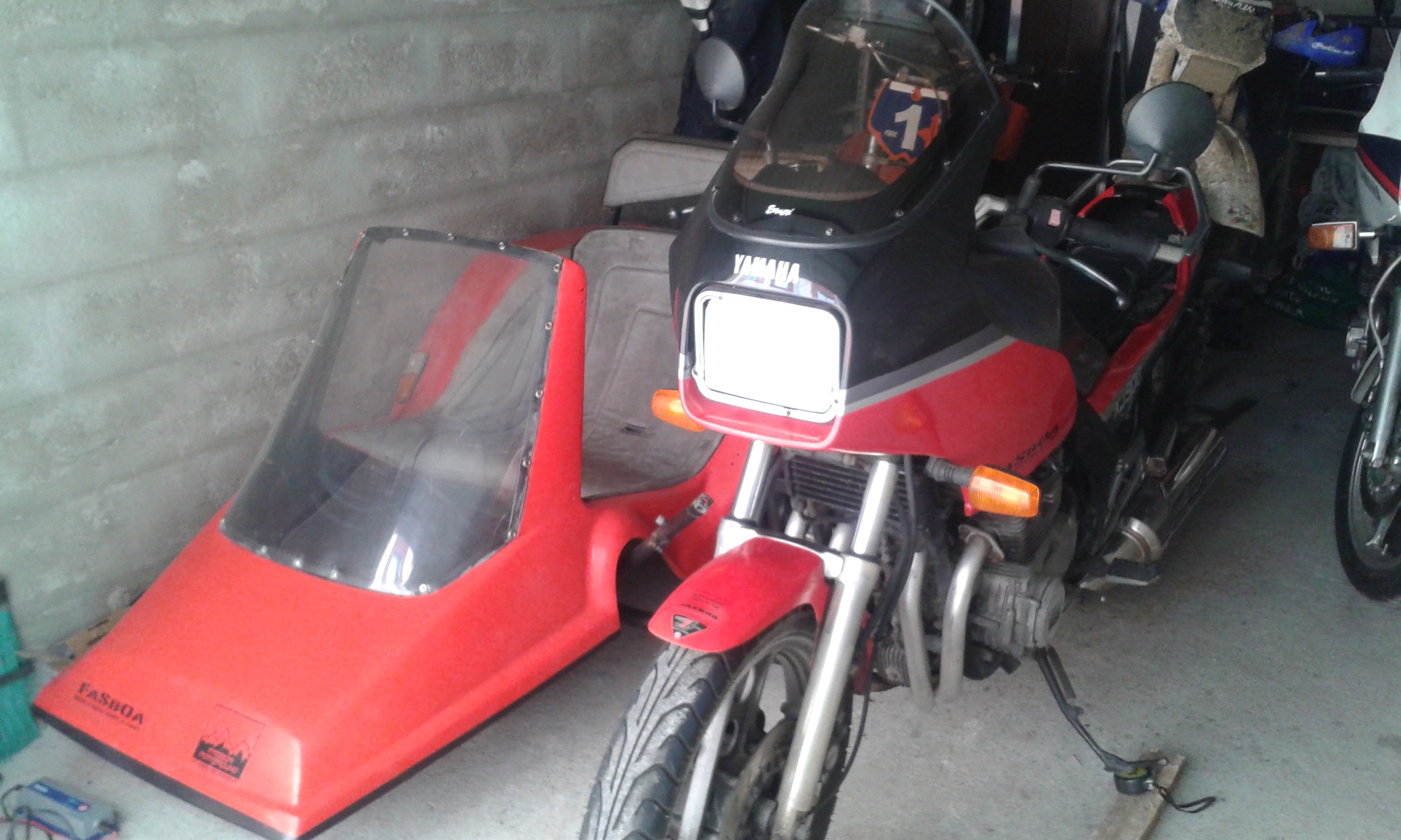

Jolie montage :wink:
Je ne vois pas d'amortisseur de direction, qu'est ce que tu a prévu ?
MessagePosté: 27 Mai 2015, 11:48
il a été posé après la photo !!
