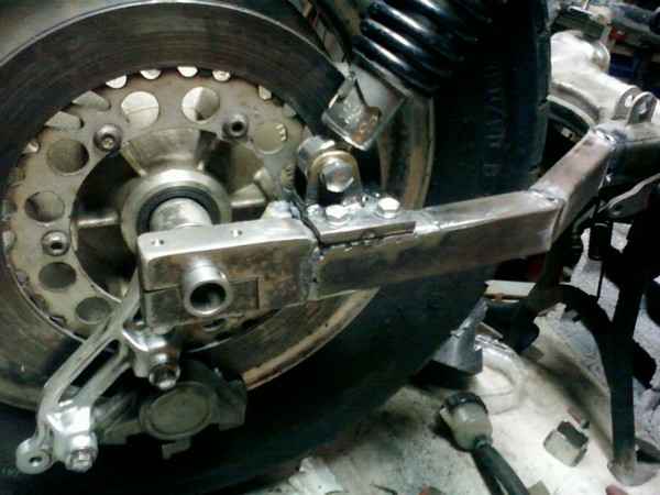

... la nuit porte conseil, je pense avoir trouver la solution sans nécessité de toucher au cadre : je vais déporté la fixation basse avec un pièce amovible (pour pouvoir démonter la roue)
 Sujet du message: Re: question sur les jantes
MessagePosté: 18 Sep 2012, 21:25

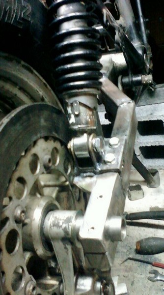

nouvelle modif, l'amortisseur est maintenant fixé sur un support amovible positionné dans l'alignement d'origine.
Image Image
nouveau problème en vue : la jambe de force du support d'étrier ne passe plus... je pense renverser le montage étrier et jambe devrais trouver place en dessous du bras...

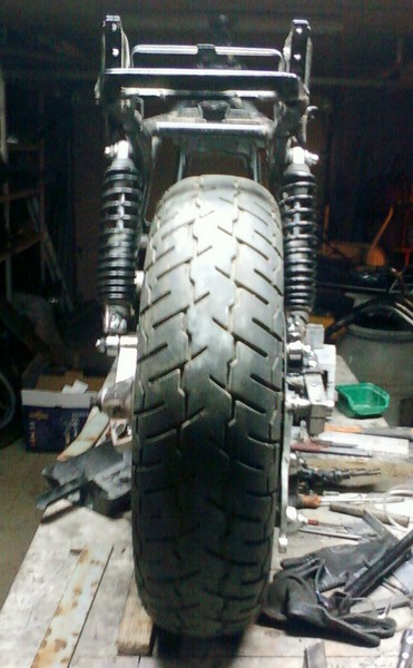

La roue ne me parait pas centrée. C'est la photo?
MessagePosté: 21 Sep 2012, 15:47
Avec l'élargissement de la jante et du pneu, le décalage me parait inévitable....
En bleu, pneu d'origine et axe de l'ensemble jante + pneu.
En rouge, pneu plus large et axe de l'ensemble jante + pneu.
(les proportions sont volontairement exagérées)

MessagePosté: 21 Sep 2012, 18:17
Messages: 701
Je suis d'accord, mais en décentrant le bras vers la gauche. Il me semble que nous avons un petit peu de jeu entre le roulement conique et le cadre.
Ca va rouler comment si l'alignement n'ai pas parfait avec la roue avant?
il n'y a pas assez de jeu pour espérer rattraper un tel décalage... celà dit, le pneu actuel est en 155, je pense monter du 145, ça fera un peu moins de déport.
pour le bras de force de l'étrier, l'amortisseur est vraiment trop collé au pneu, il me faudrait monter le pneu définitif pour voir la place réelle qui reste... a voir
