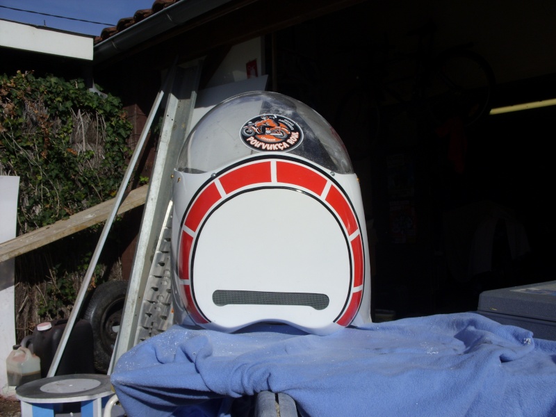

Je trouve que tu fais du super boulot :wink:
Pourrais-tu me dire d'où tu as les stickers bleu/blanc/rouge Yamaha, est-ce en roulot ou peint?
Merci pour ta réponse car je voudrais repeindre mon side café racer sur base xs 850 de cette couleur.

Salut Gourniache
pour les stickers, je les ai trouvés sur le site pégatinas, site espagnol
pas de surprise, 48 h pour la livraison
prix derisoire MIK
ça c'est pour le Yam et les diapasons, moi j'ai fais un contretype par un client de ma boite.
Le reste, les filets, sont noirs, achetés chez Norauto.
Les motifs rouge, un pochoir réalisé sur du calque, et qui ma permis de reporter le même le long de l'adhésif de masquage

C'est pas croyable Grouniache!!!!!!!!!!!!!!!!!!!!!!! :D :D :D :D
ai je bien reconnu l'autocollant sur ta bulle :?: :?: :?: :?: :?: :shock: Je vois que tu aimes les bonnes choses, la dite brasserie est à 40kms de chez moi!!!!!!!!!!!!!!!!!!!!!!!!!!!!!!!!! :D :D :D :D :D :wink:
Si nous avons l'occasion de nous rencontrer je te ferrai gouter une cuvée de derrière les fagots! :roll: 8) :wink:

Le logo Diapason, je l'ai trouvé ici
http://cgi.ebay.fr/ws/eBayISAPI.dll?Vie ... =WDVW&rd=1
Il faut regarder en bas de la page.
Très très bien, très sympa.
Il y a toutes ses coordonnées, très rapide, travail soigné qui tient bien
Si çà peut servir autant en parler

pour golfeur,
j'ai acheté le dit autocollant à Gedinne lors du Belgian TT de cette année.
et j'ai goutté quelques "Trappiste "aussi. :sm21:
Pour 2010 peut être que j'irai sur le circuit de Chimay :?:

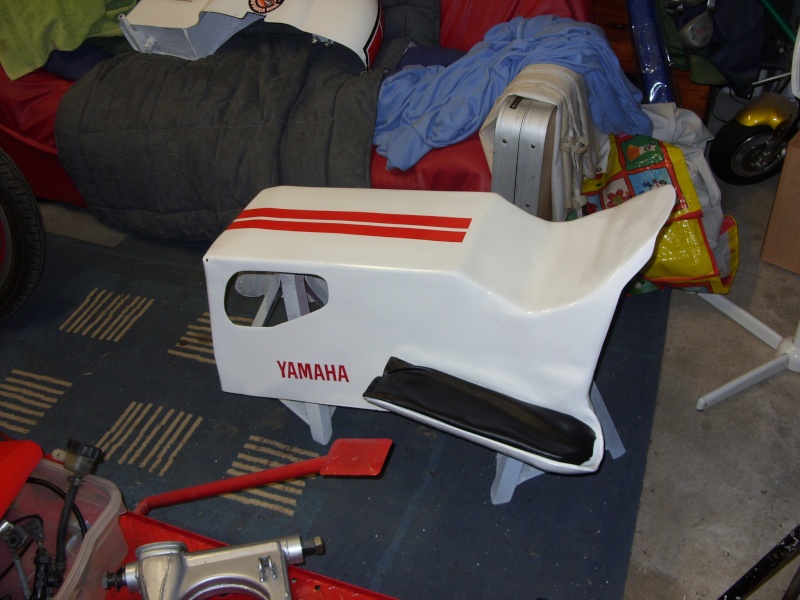

MessagePosté: 11 Nov 2009, 18:20
Messages: 734
Localisation: 35 Bzh
c'est parti pour le remontage
[img][img]http://i88.servimg.com/u/f88/10/08/67/00/sdc11314.jpg[/img][/img]
