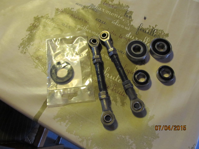

pas trouver l'entraineur de compteur .... sinon les bieillettes oui . elles ont un peu de jeu mais t'as plus qu'a les monter . je les avais changé pour voir si ca venait de ca les vibrations ....
sinon si tu en veux en neuves ou je les achete je connais le vendeur j'ai des ristournes avec lui !!! tu veras deja avec celles la si ca va mieux
je te joint la photo des pieces Image
