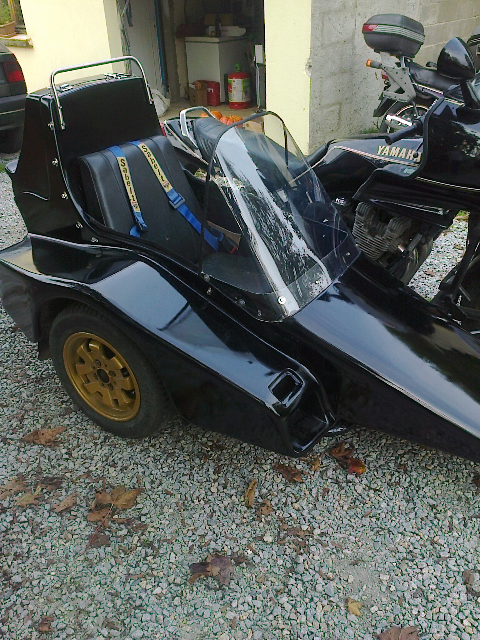

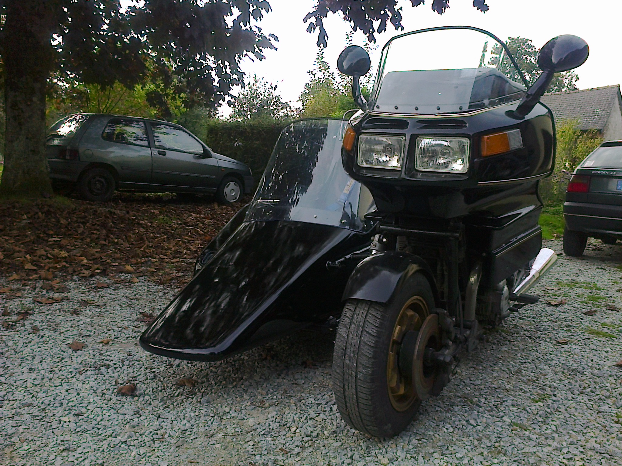

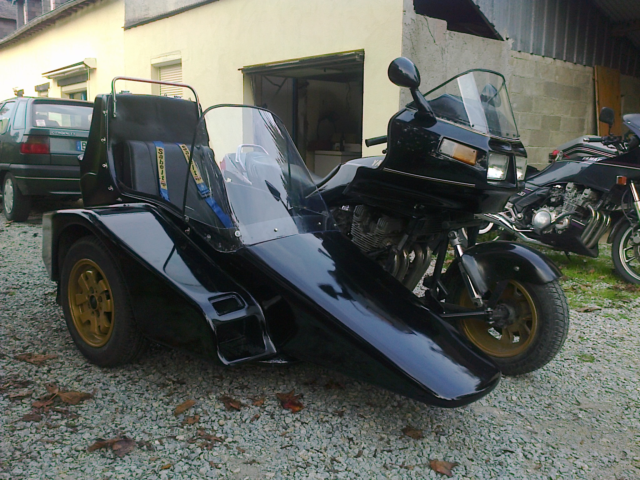

Fin de chantier.
Avant: Image Image
Après:
Image Image Image
:D 8)

Merci :)
ça fait un peu "mad max" mais je suis assez content du résultat 8)
Au cas où je me lasse du look, ou pour l'été, j'ai la tdf d'origine.
J'ai fabriqué un pare brise en makrolon, très efficace pour le passager du panier selon ce que m'a dit mon singe d'essai :)
Deux versions donc pour le panier:
L'espèce de capot visible sur les premières photos existe toujours, j'ai juste changé la vitre qui était très abimée (et je l'ai peint bien sûr).
Pour lui mettre sa capote il faut installer cet autre pare brise. Je ferai des photos de la version fermée (ou version boite de sardine)
J'ai supprimé le freinage du panier. J'avais un freinage sur les 3 roues, j'aime pas trop.
Mais le choda est lourd, et le déport au freinage est plus important que sur mon ancien foxy. De fait il est assez baladeur au freinage et a la décélération.
Je vais étudier la faisabilité de coupler arrière/panier, je sais pas si c'est faisable sans l'ajout d'un nouveau MC
Mais il sera sans doute lui aussi rapidement à vendre :)
Question de conduite. Avec les roues de 13 il est bas sur la route.Et il tire trop court pour moi, ça ajoute de la puissance c'est sûr, mais ici il n'y a pas de montagnes! :mrgreen:
A moins que quelqu'un veuille échanger un kit fourches/roues de 15 contre un kit fourche/roues de 13 :sm6:
Là je suis à la recherche d'un petit phare rectangulaire pour le panier. Quelqu'un a une idée du modèle qui peut passer dans le logement?
