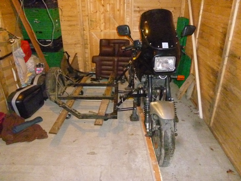

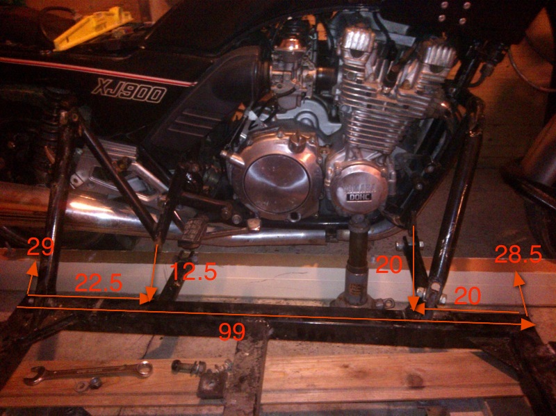

un peu de news
après ma première hivernal et mes premières balades avec le cobra; je comprend vite que le side c po pour moi !!!!
:lol: non je déconne, je suis piqué ,je vous vois certain avec le sourire qui reviens et d'autre qui ce dise merde on l'avais presque guéri lol.
mon agent secret a bien travaillé auprès de pepito du coup, je décroche le cobra, enlève la caisse du mirage et prépare le châssis et la moto as une nouvel rencontre.
comme sa sa me donne une idée du travail a faire, me reste a positionné comme il faut le châssis et voir ce que je fais avec mes tirans.

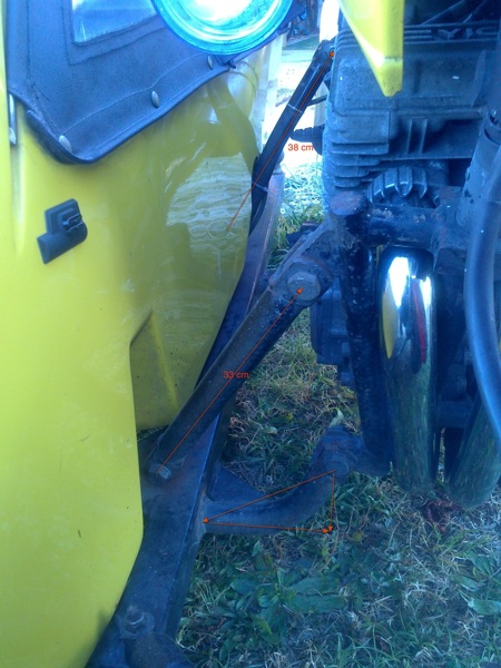

voici le dossier classé top secret de mon agent
ainsi qu'une précession de 35 cm
avec tout sa j'ai une bonne base de travail
encore un grand merci a pascal qui a répondu a l'apel
denis

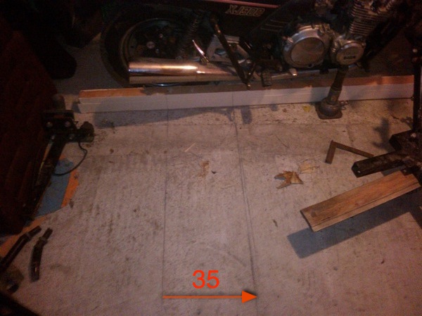

le travail du jour
placement de la roue du panier as 35cm en précession

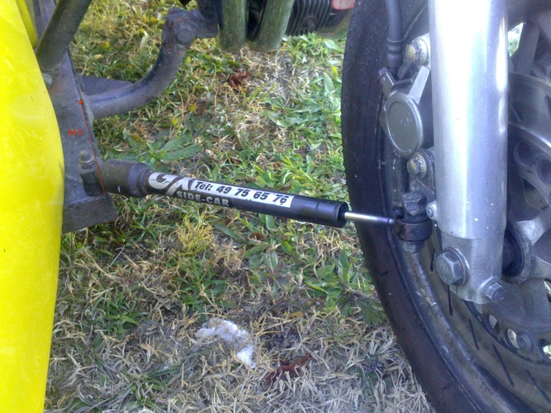

ensuite réglage du pincement que j'ai mis as 0.5 cm sur la longueur du châssis 99cm, il faut que je mesure jusque as la roue avant,
il me faudra peut être mettre plus de 1.5 as 6 cm je crois
puis inversion des tiran arrière et avant, étant donné leurs longueurs qui étais inversé par rapport a mes cotes voulu du coup je tombe presque bien pour 3 attache sur 4
c tout pour le moment ;)
denis

MessagePosté: 15 Déc 2013, 22:43
cool sa avance bien pour le pincement c'est maxi 4cm sur le cobra j'avais 3.5cm,sur le squal j'ai 2.5 et il m'en manque

Merci les gars, efectivement la gelée je vais en rajouter apres vérification

MessagePosté: 18 Déc 2013, 18:27
C'est quoi la précession ? :shock:
L'empattement de la roue du side par rapport à la roue arrière de la moto !? :idea:
