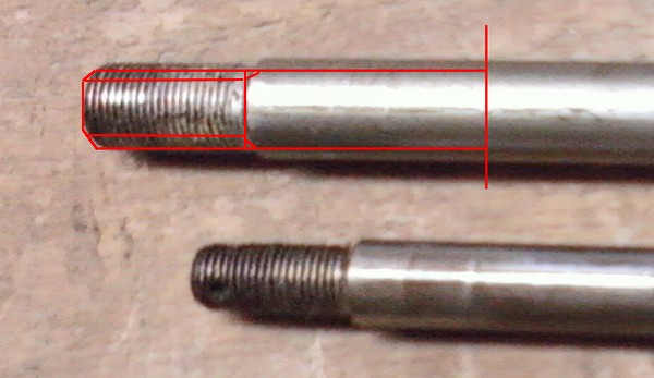

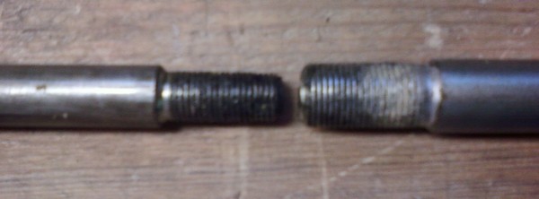

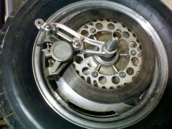

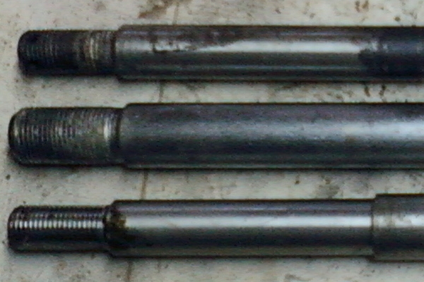

aujourd'hui réception de l'axe de roue de Vmax ainsi que le support d'étrier :
le disque est de diamètre plus important que ceux de nos XJ mais, l'étrier XJ ce monte parfaitement sur le support Vmax... le problème du freinage semble donc réglé...

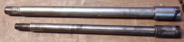

et maintenant le jeux des différences : axe Vmax / XJ
la montage sera possible après usinage du bout de l'axe Vmax :
la suite dès que j'aurais vu le tourneur...

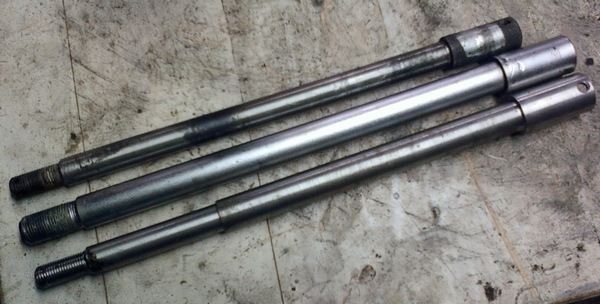

allez c'est reparti...

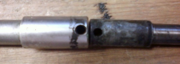

récupération du petit dernier hier soir : un axe tout beau tout neuf issu du mixage des axes XJ et Vmax

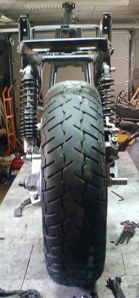

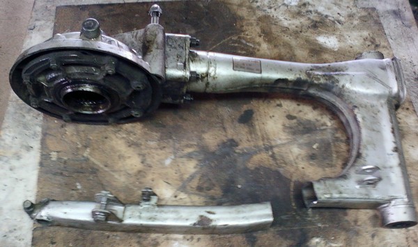

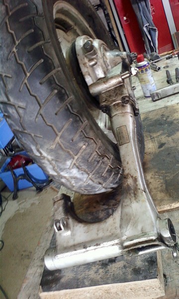

tronçonnage du bras oscillant (pas d'autre solution... ça passe pas):

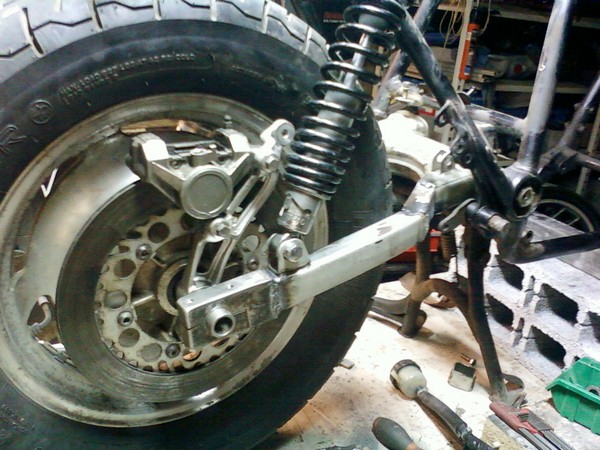

et premier montage à blanc :
Image Image

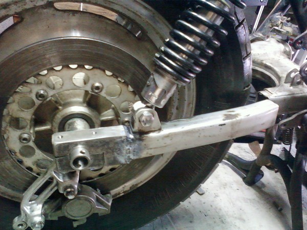

fin de la parenthèse, retour sur l'adaptation de la jante de Vmax, ça touche bientôt au but (obligé faut que ça roule pour les millevaches)

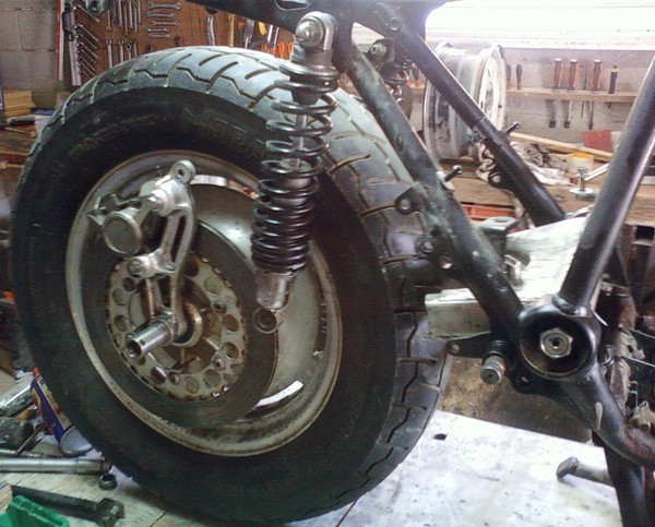

modification de l'encrage de l'axe de roue (diamètre plus gros) :
raboutage des différent tronçons, en faisant bien attention de conservé le dégagement nécessaire pour le maître cylindre arrière:

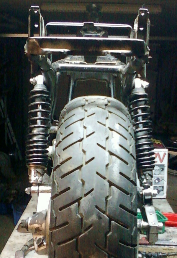

le seul point qui me dérange : l'inclinaison de l'amortisseur droit... si vous avez des suggestion je suis preneur...
 Sujet du message: Re: question sur les jantes
MessagePosté: 12 Sep 2012, 11:08
la 1ère solution visuelle qui me vient à l'esprit serait de refaire un ancrage haut plus long et avec un épaulement -butée pour mettre d'aplomb l'amorto, de le ressouder en lieu et place de l'origine.
ou de faire une rallonge femelle / male se vissant sur l'origine...mais quid de la solididé ?
sauf erreur, les étriers de xjr doivent se monter sur les diques de vmax. (Y'en a à foison sur LBC) le tout avec un MC adéquat, à mon sens ça ameliorerait grandement le freinage
perso je rajouterai des renforts au niveau du S du bras oscillant coté D, genre des pièces découpées d'un seul tenant, d'autant que le frein est de ce coté...
