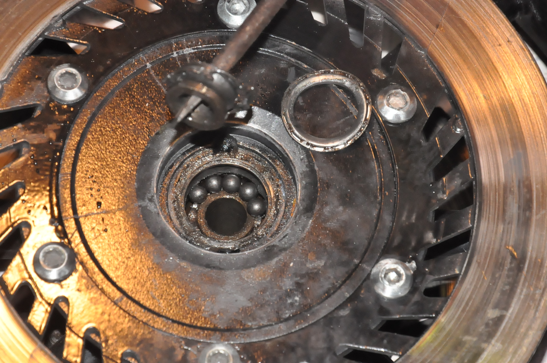

Jeudi matin, tout était près, le side tout bichonné, la remorque chargé, le Fab fier comme Artaban, bref y avait plus qu'à :!: :!:
On démarre avec toute la bande, on prend les rues du village, et à peine sortie du village, clacclacclacclac à la roue avant :shock: :shock:
J'ai pas mis 2 secondes à comprendre que le roulement avait laché !
malgrés les 200 bornes d'essais route, il a fallu qu'il lache le jour du départ :roll: :roll: :roll: :roll: :roll:
On va réaléser la cage de roulement qui avait était sablé :evil: :evil: et voir si on remet un insert ou un roulement plus grand sur son diamétre extérieur.
je démonte la roue ce soir et vous poste une photo des dégats :roll: :roll:

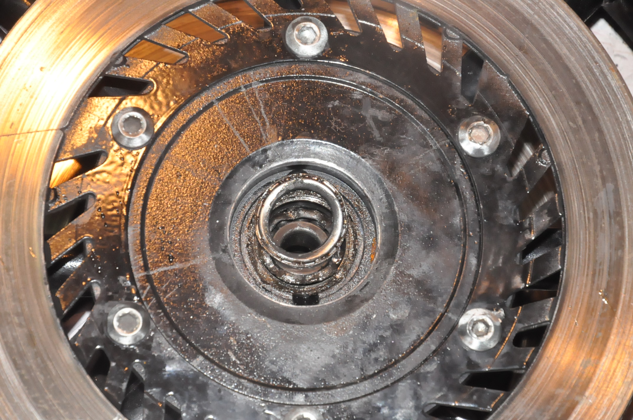

MessagePosté: 19 Mai 2015, 20:33
Bon, j'ai démonté la roue;
Comme le montre la photo le roulement à bien morflé :roll:
Alors ce n'est pas un problème dû à la cage de roulement sablée, mais au fait qu'il n'y a pas la bride en plus de l'entretoise pour maintenir l'écart entre les deux roulements.
J'ai commandé la pièce :roll: :roll: :roll:
