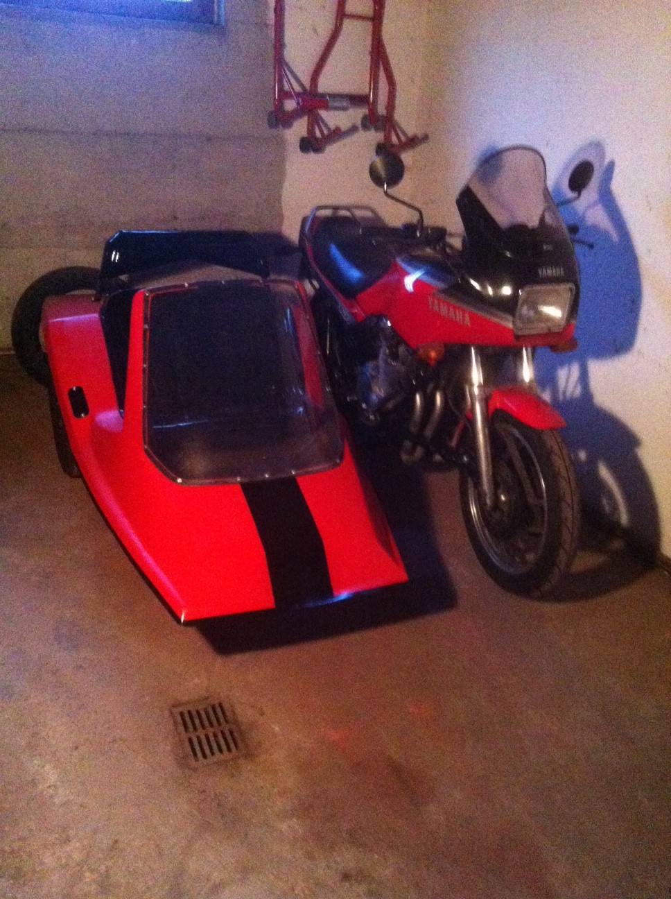

5) Fin de rénovation du panier :
- Remplacement de 2 silent-blocs,
- Remplacement du joint de pare-brise (bande d'étanchéité de porte auto-collante) et visserie,
- Adaptation d'une nouvelle serrure de coffre,
- Remplacement du réservoir (avant métal brut verni) par modèle d'origine,
- Petit nettoyage...
Le résultat, dans l'attente de quelques stickers de déco.. et de photos en extérieur..
Pour les stickers c'est commandé, trouvé mon bonheur chez MPA Déco :-)
Au programme quand j'aurai un peu de temps => révision complète de la moto, amélioration du freinage avant..

Tu as bien bossé... et propre:
(c'est quoi cette plaque ovale noire sur l'aile du panier? J'ai peut-être mal suivi)?
 Sujet du message: Re: Rénovation XJ 900 cobra 2
MessagePosté: 15 Nov 2015, 22:20
Messages: 320
Localisation: 57 - Phalsbourg
Non t'as raison, j'en ai pas parlé.. bien vu.. :D
Tout simplement comme le feu de rappel (cligno/veilleuse) sur l'aile du panier est HS (connectiques internes...) dans l'attente d'en retrouver un ou de le rénover j'ai simplement fabriqué une platine alu pour masquer le trou..
MessagePosté: 15 Nov 2015, 22:26
Merci!
Vu comme ça on dirait une prise d'air ou une poignée.
