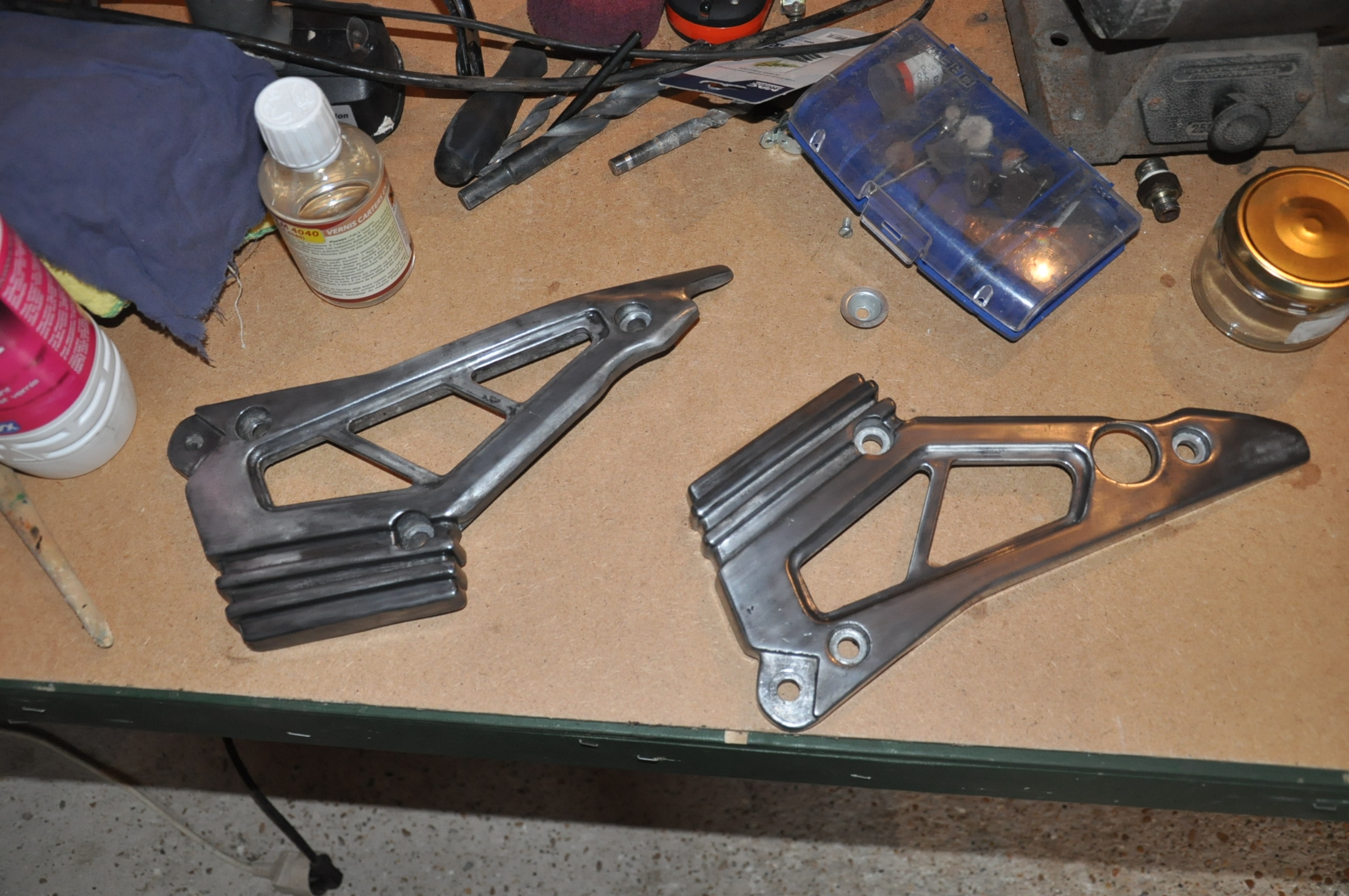

Bon, au final j'ai acheté un pistolet de sablage et du sable 8)
J'ai fais un essai, c'est concluant !
J'ai pas un gros compresseur, mais c'est pas grave, j'irais seulement moins vite :wink:

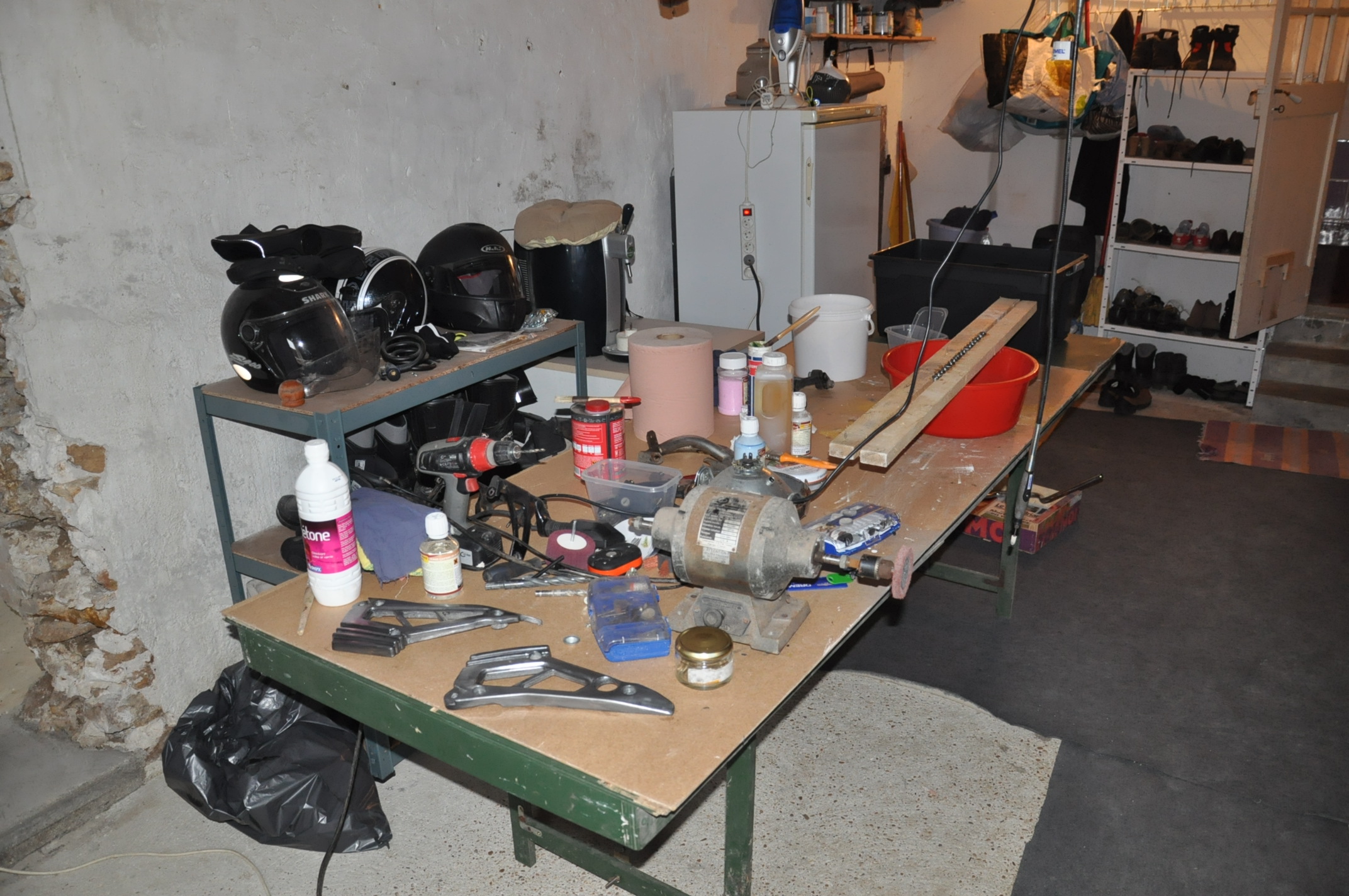

J'ai aussi dû ouvrir une succursale de mon atelier
pis j'ai commencé à faire briller
ils sont vernis, plus qu'à les passer au four

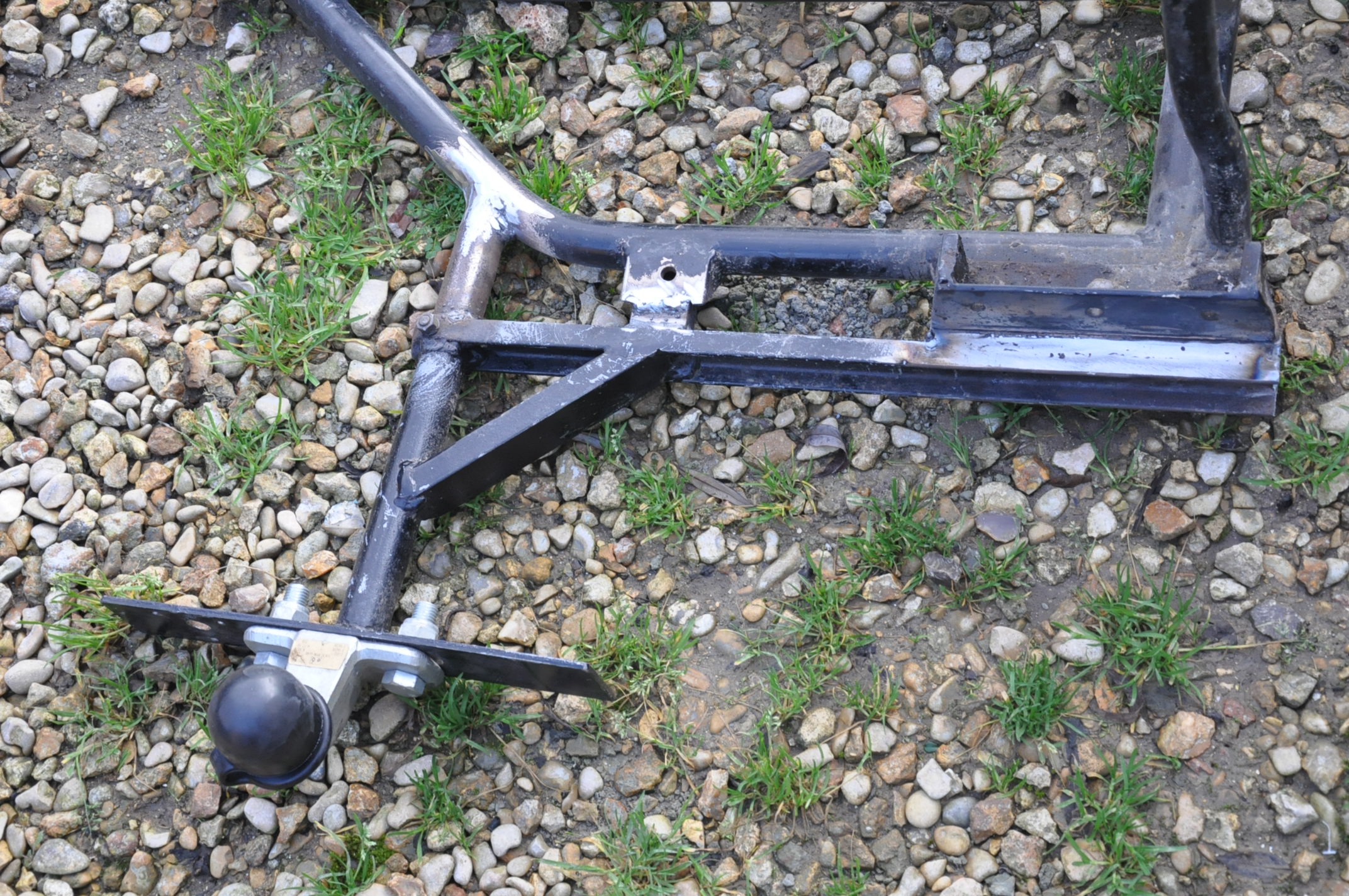

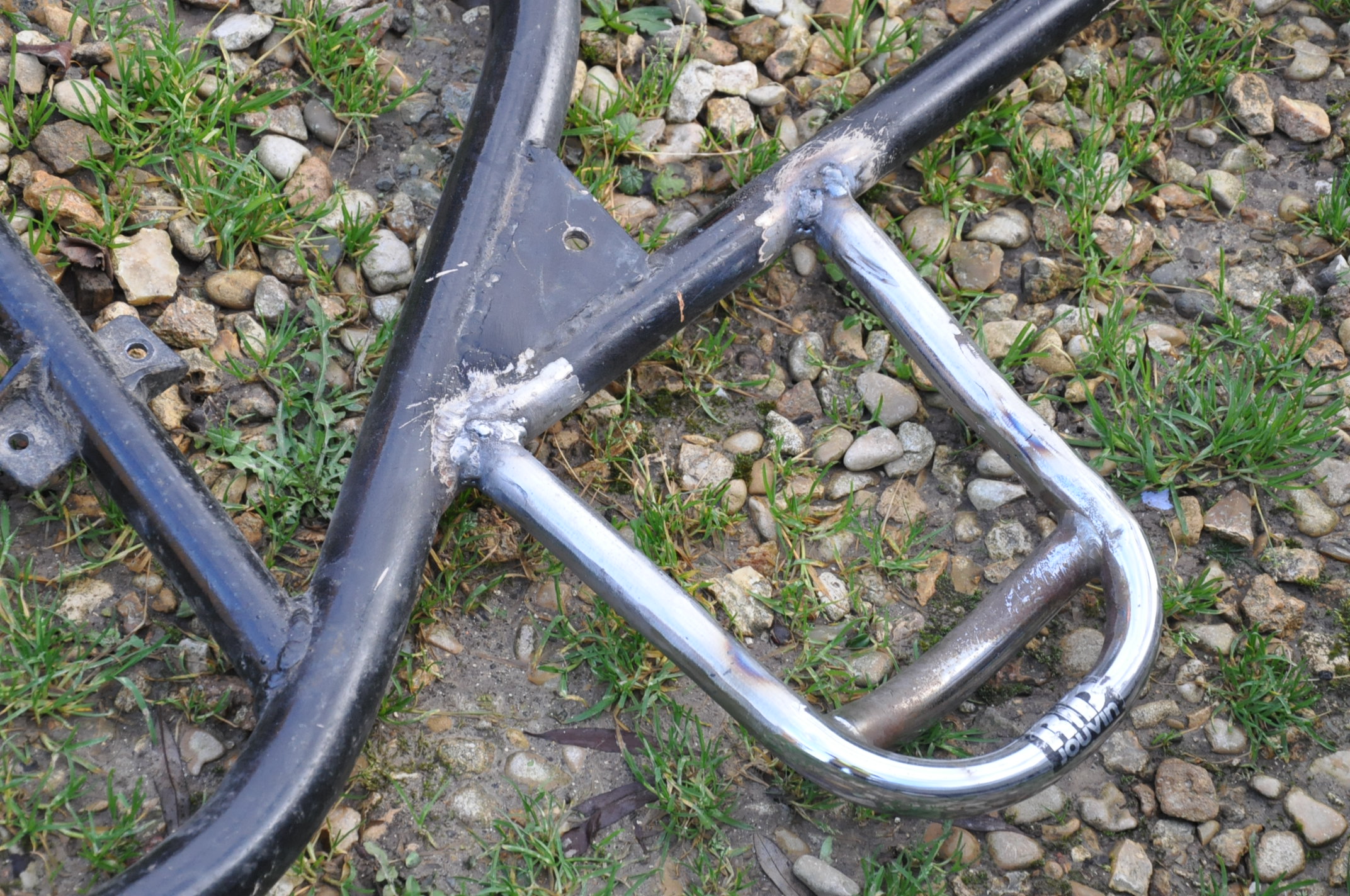

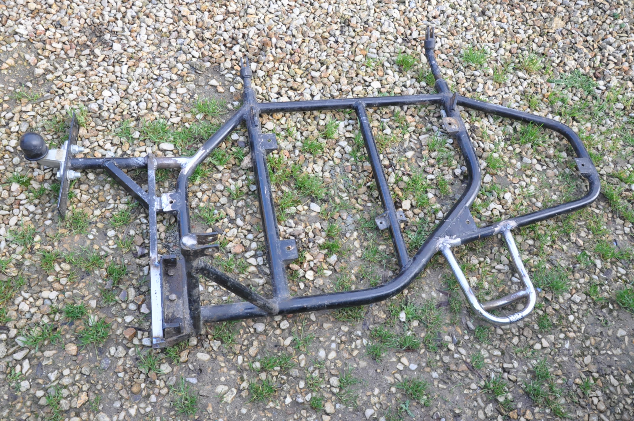

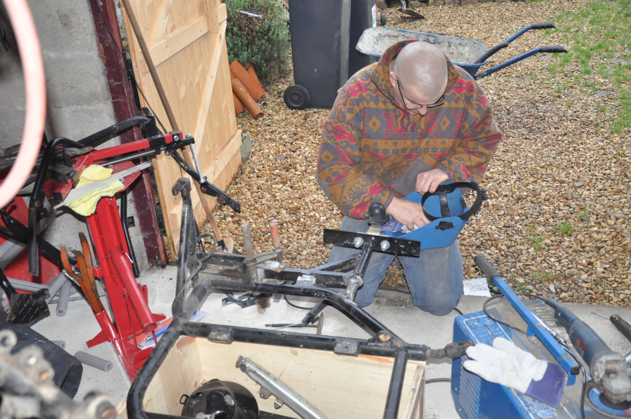

Et voilà, les soudures sont faites :D :D :D

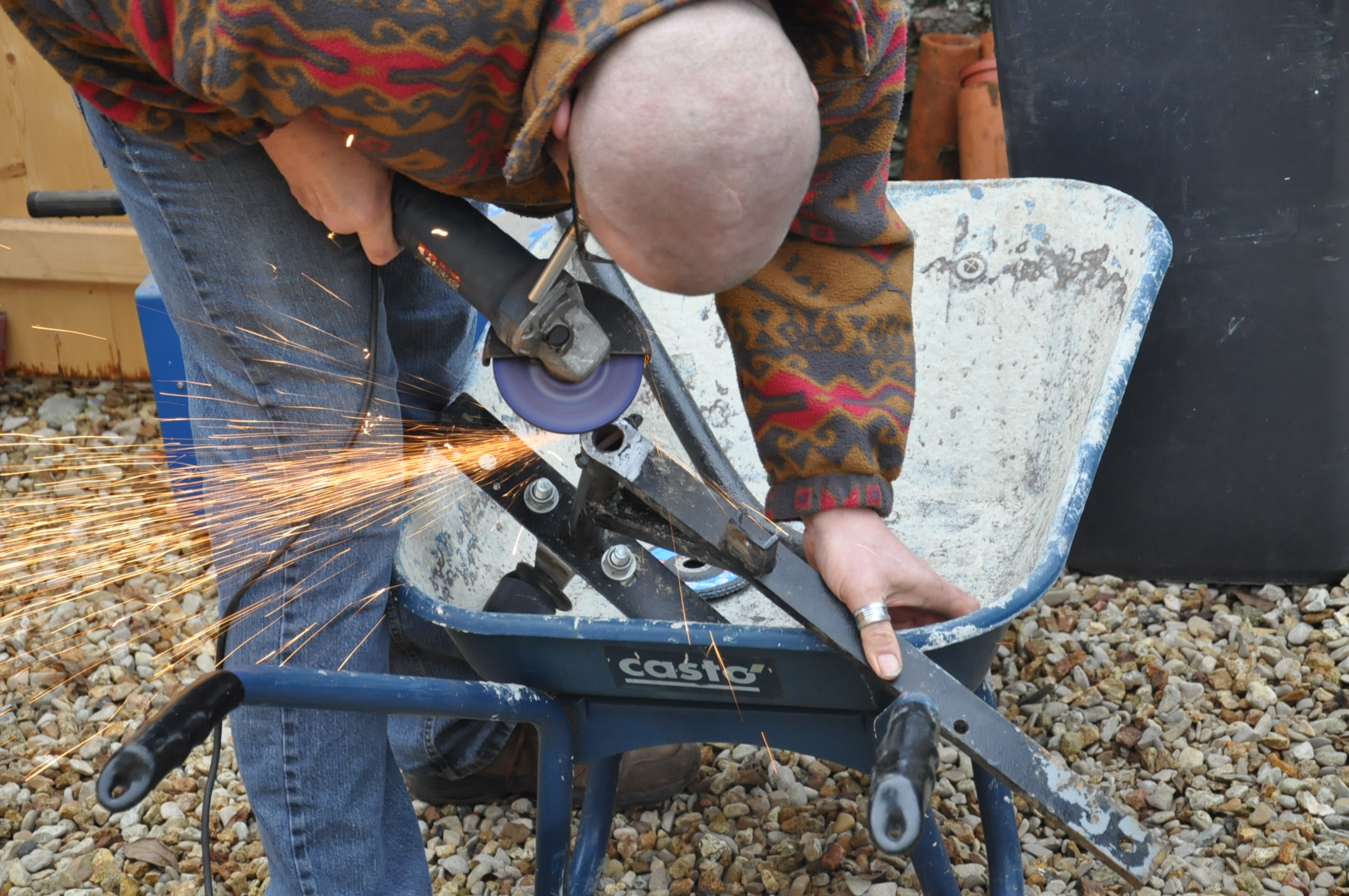

Voici le soudeur en chef à l'œuvre

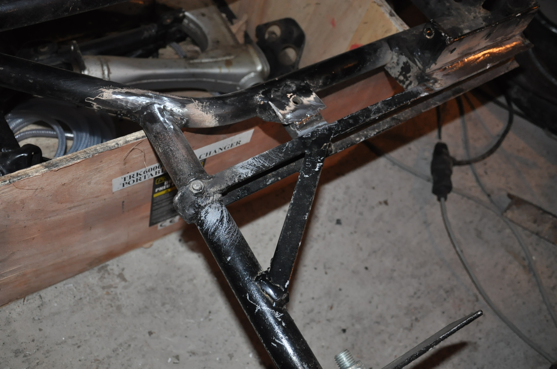

Et voici son œuvre:
l'attelage
le marche pied
l'ensemble
Sans parler qu'il m'a réparé le porte paquet et fini les soudures sur le barbecue spécial rouelles de porcs :D :D :D

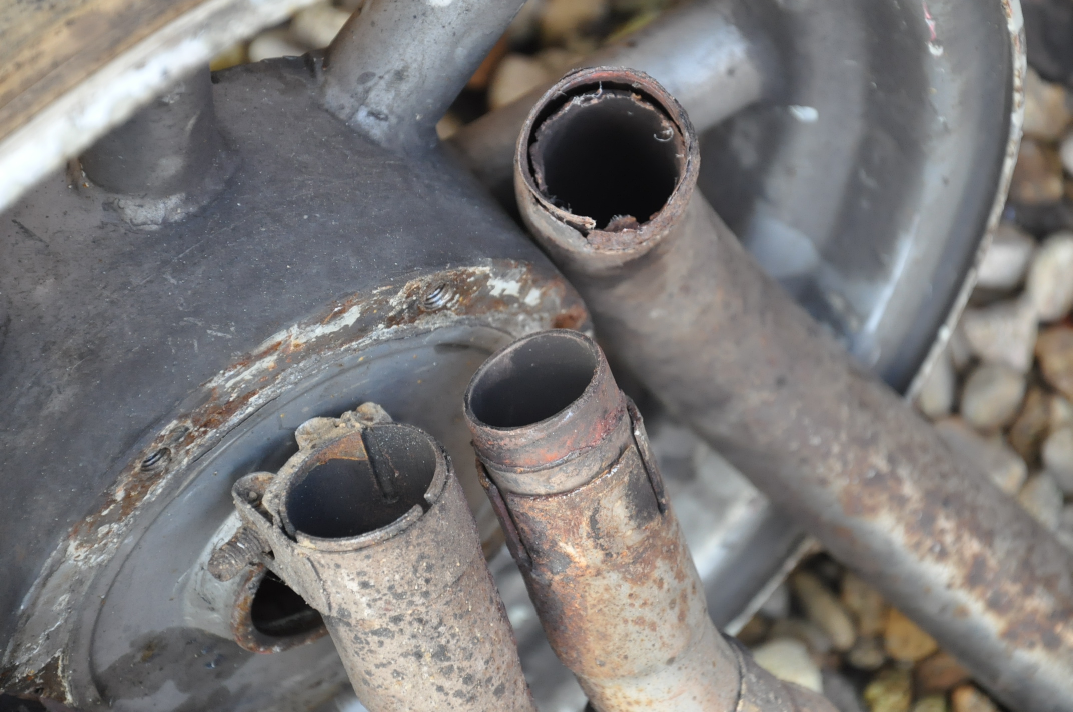

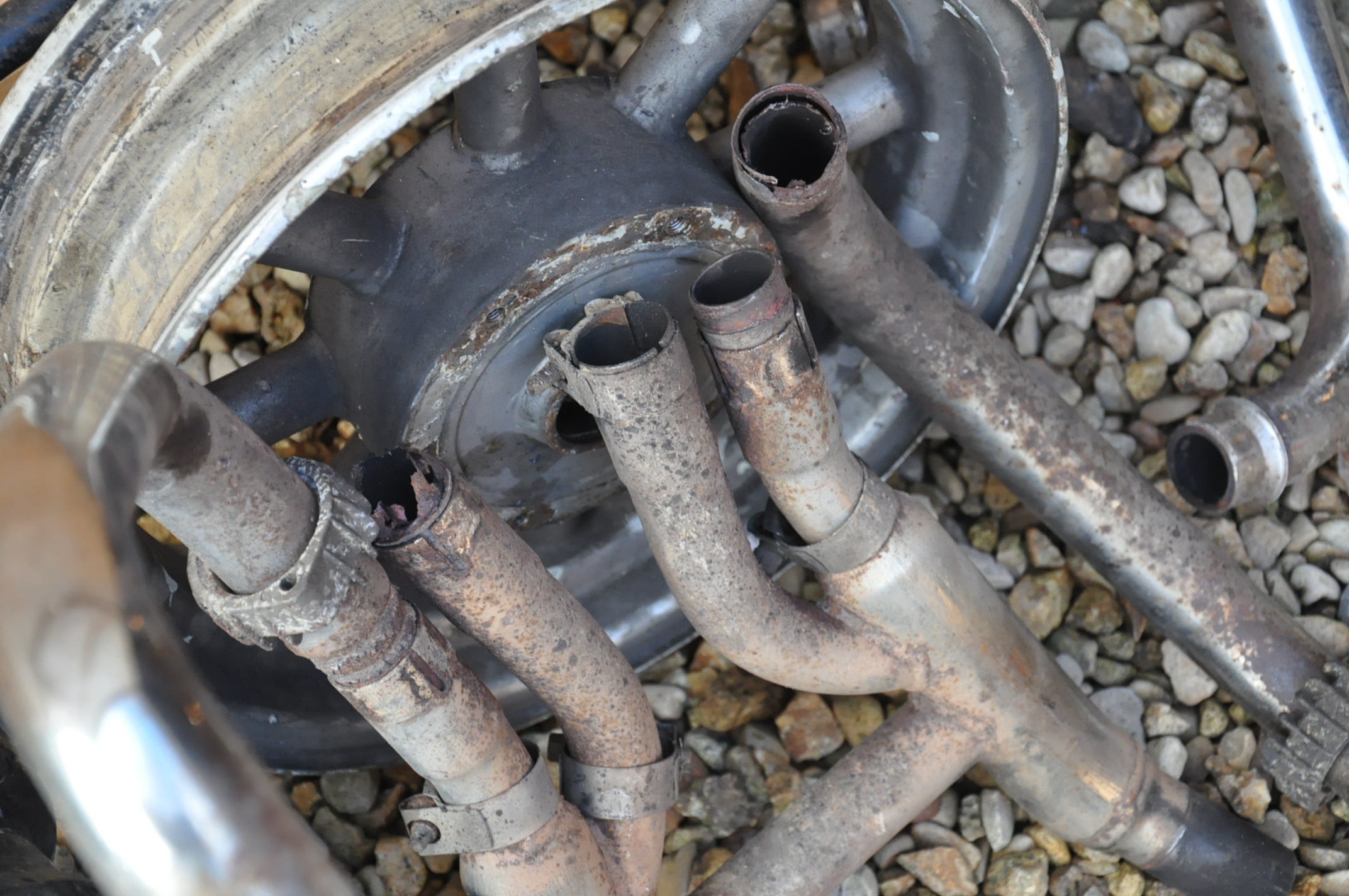

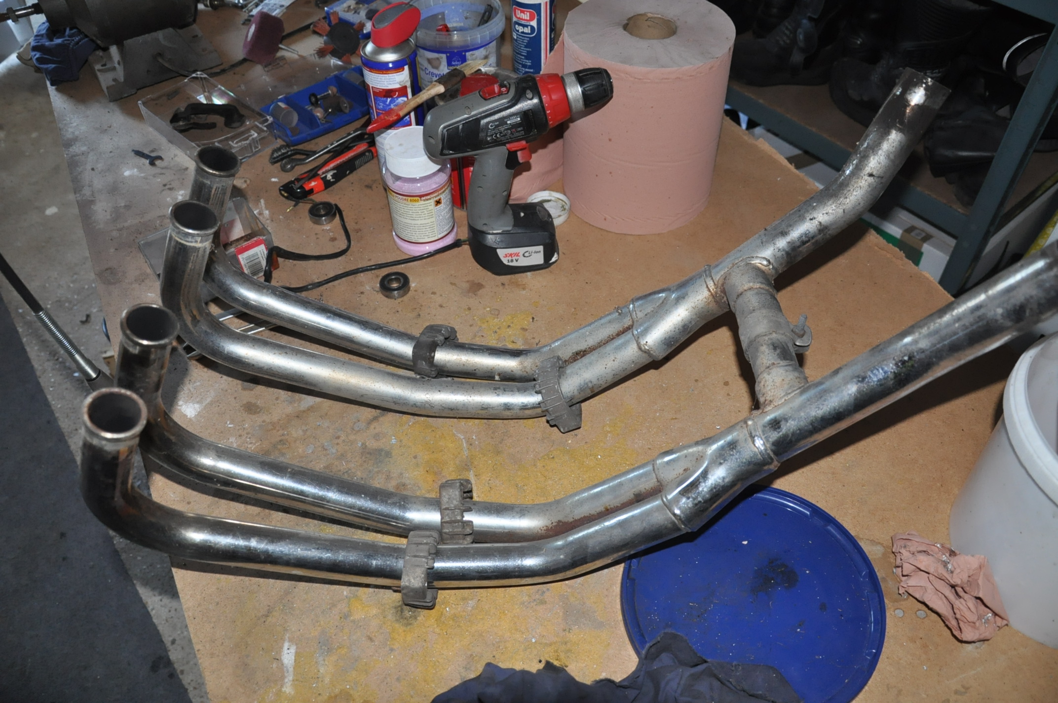

J'en ai profité pour jeter un œil sur l'échappement qui a pas mal souffert
Du coup je récupère celui du 750
qui est bien plus propre

je suis pas sur que l'échappement du 750 ( qui doit être celui du seca) va se monter sur le 900 :?:
tu as vérifié :?:
MessagePosté: 11 Jan 2015, 21:22
tu as vérifié :?:
Non pas vérifié, le moteur est en bas donc difficile de vérifier, mais le diamètre correspond, c'est déjà ça :wink:
MessagePosté: 11 Jan 2015, 21:27
J'ai déjà vu à plusieurs reprises des échappements de 650 montés sur des 900 donc ça doit se monter.
