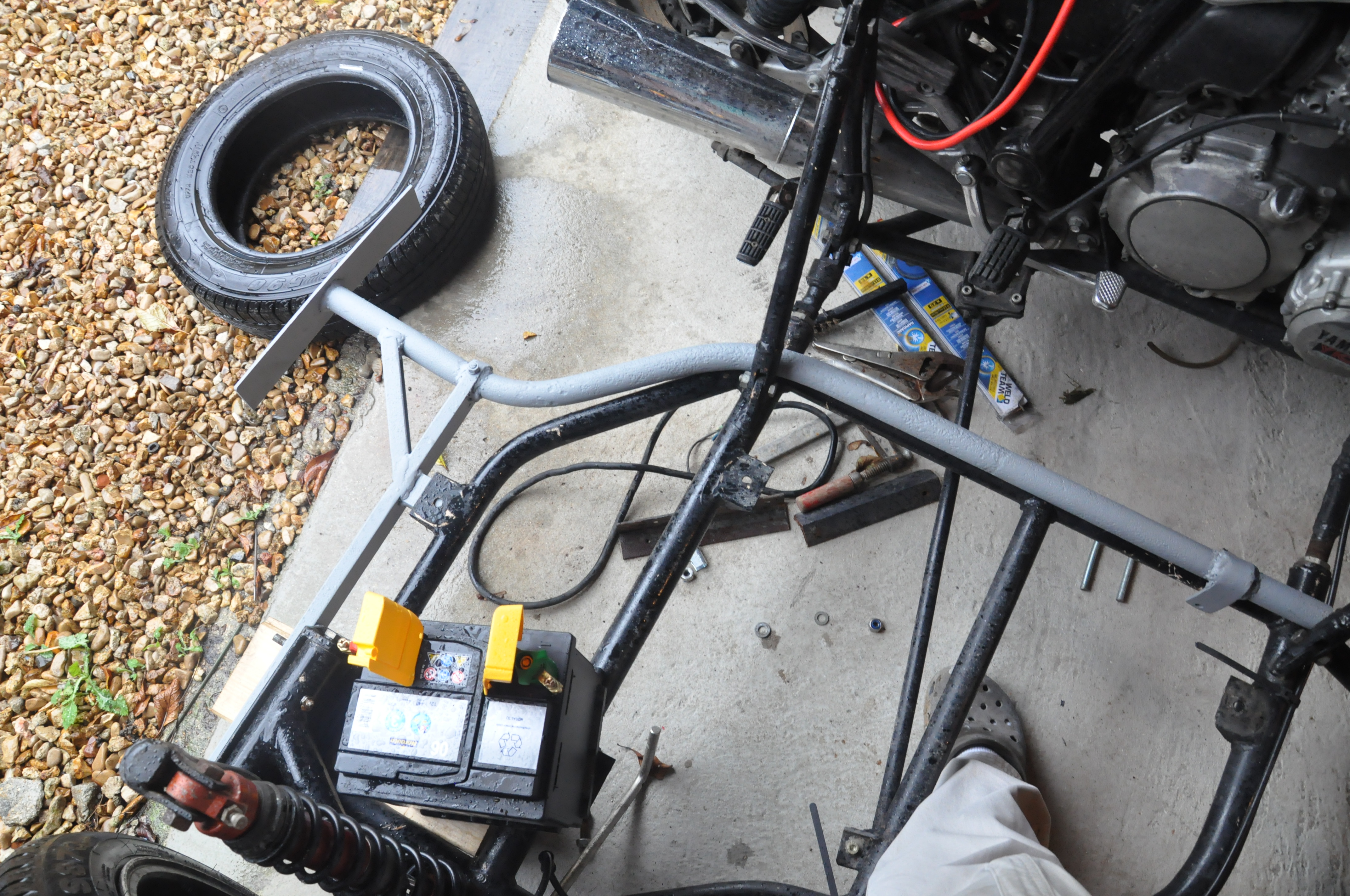

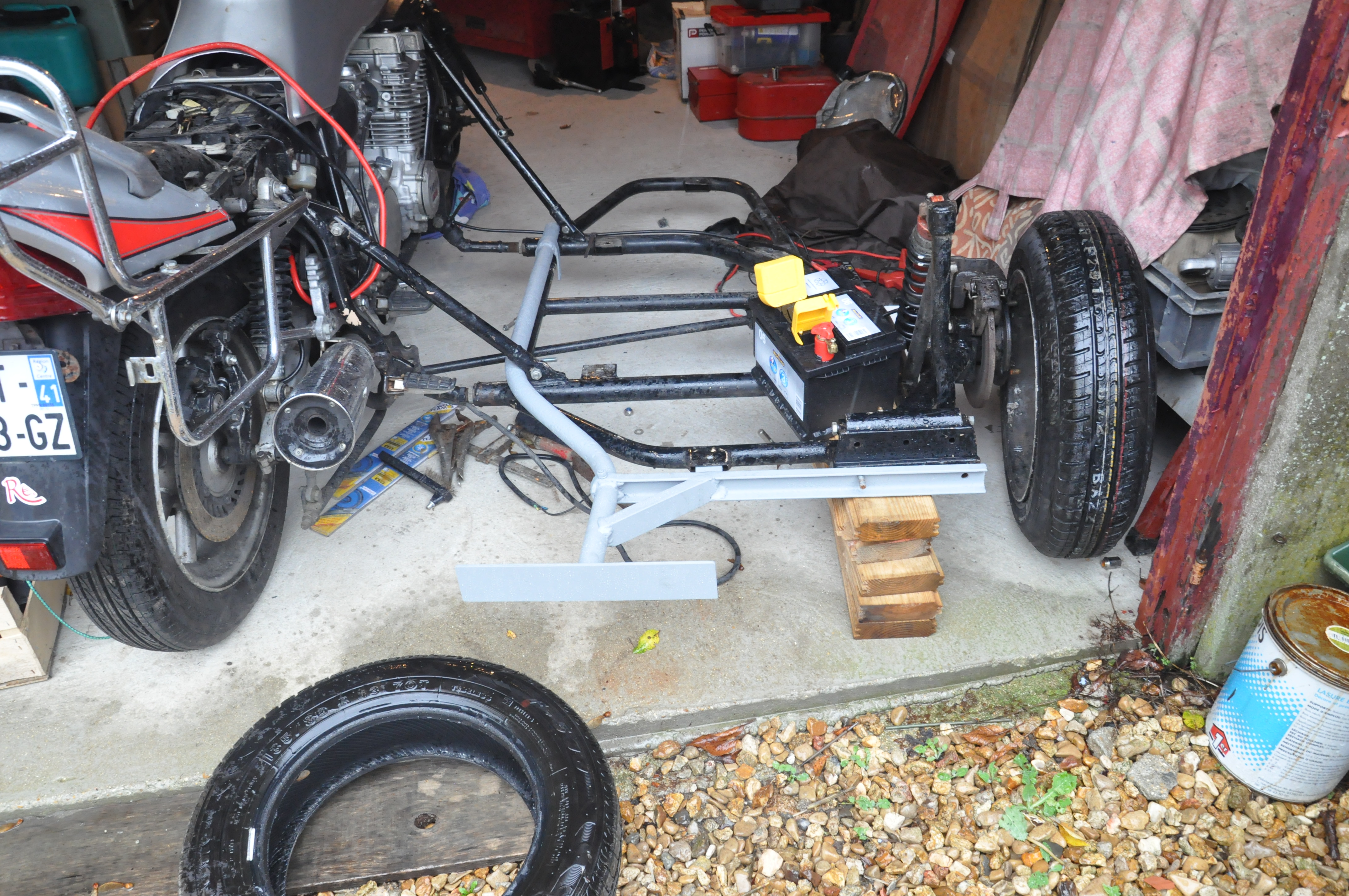

J'ai acheté une batterie de voiture pour la mettre dans le coffre du panier. En guise de câble, j'ai récupéré des câbles de démarrage pour faire les rallonges.

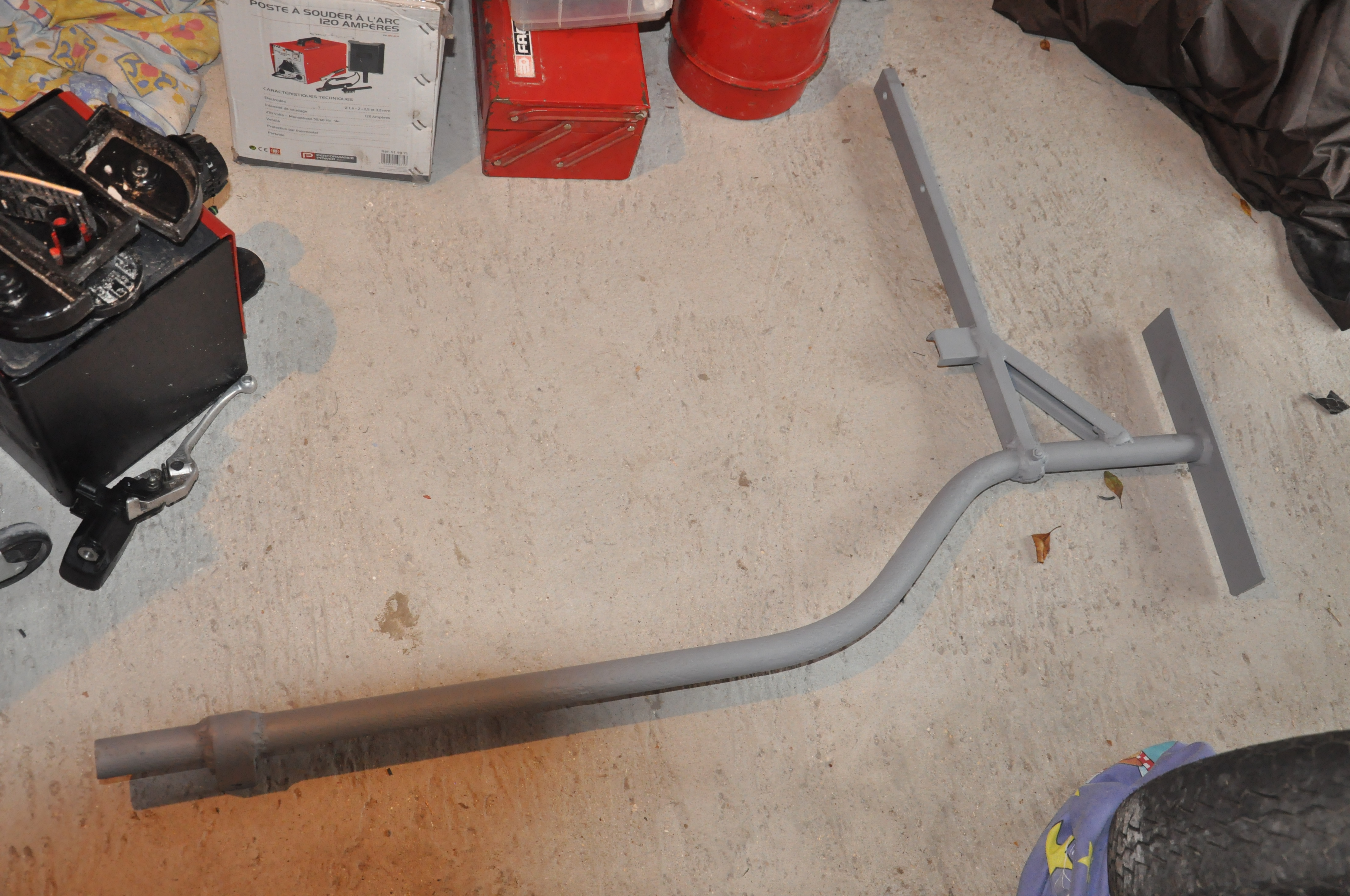

Pour l'installation d'une boule d'attelage, j'ai fabriqué l'armature et un copain m'a fait les soudure, sablé et mit un après.
Reste plus qu'à le peindre et installer la boule et la prise.

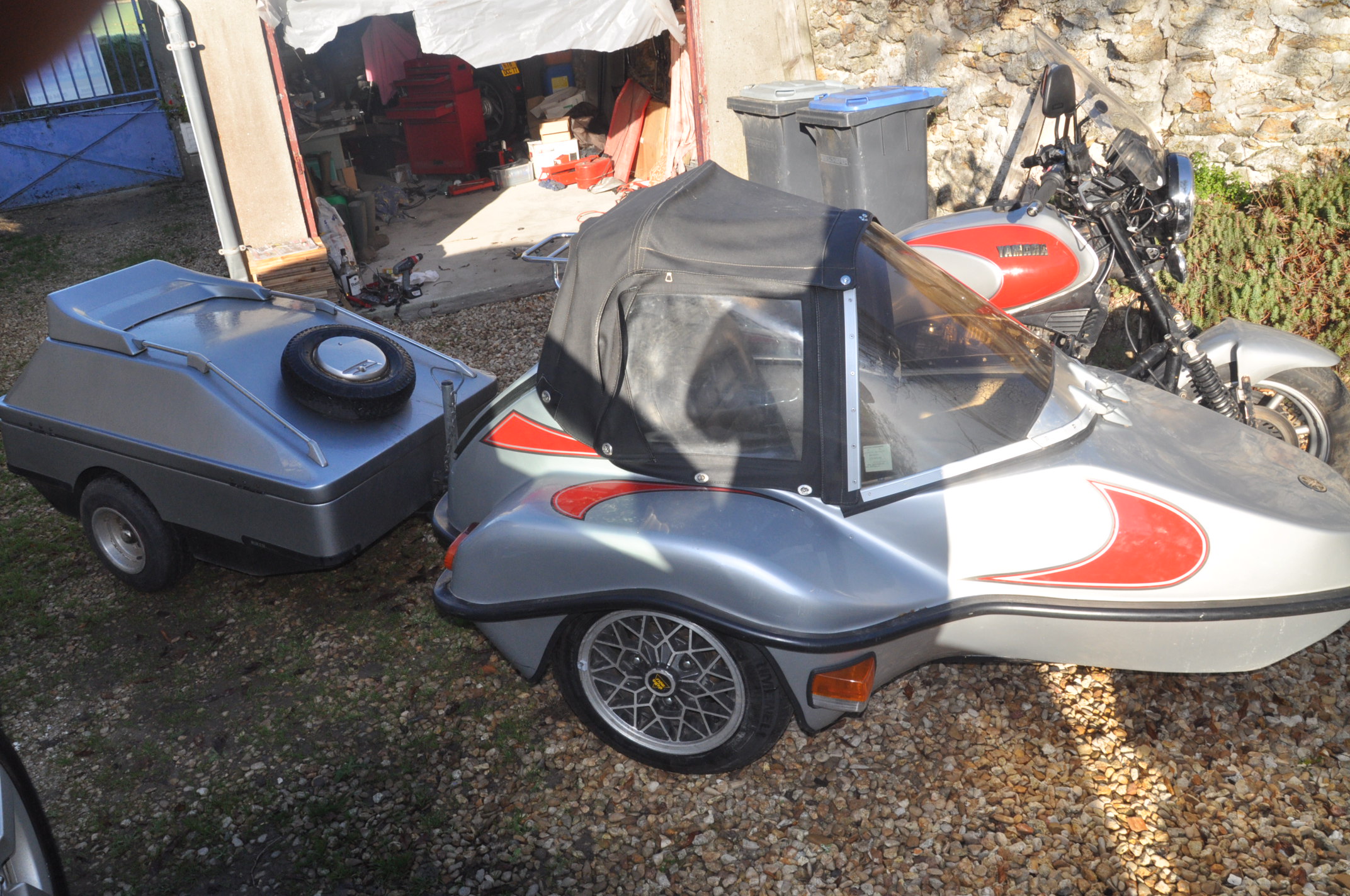

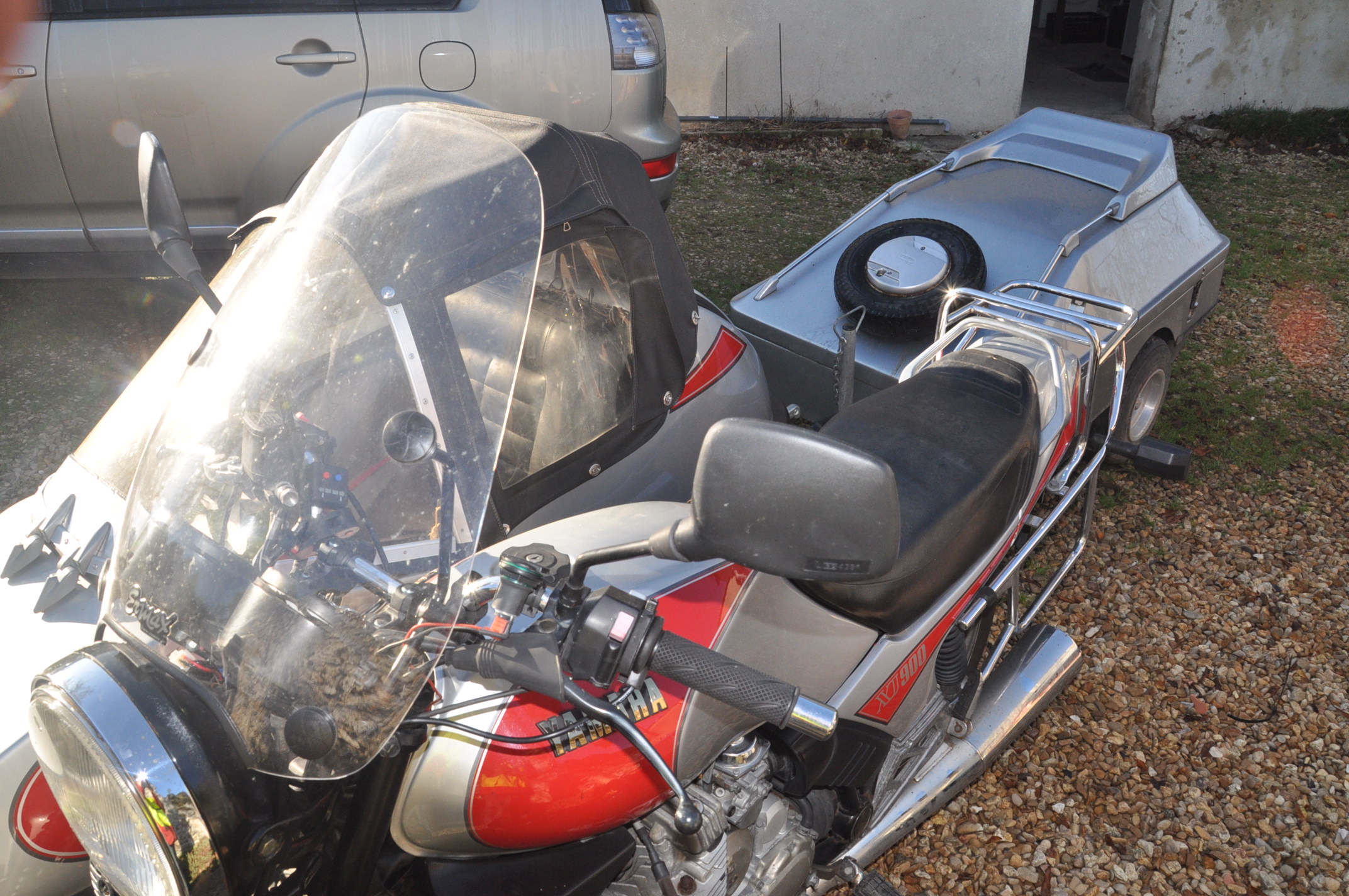

voilà, les modifs sont terminée pour le moment.
voilà ce que ça donne
En photos
à l'essai:
sans remorque
batterie fixé dans le panier
le couplage du frein panier avec le frein avant est top pour moi.
Un petit tremblement dans la direction, je pense que cela pourrait provenir de l'équilibrage des roues (pas fait).
avec remorque
pour les branchements, j'ai donc branché moto ----->prise remorque------>panier
la moto emmène sans problème le panier et la remorque, a voir en essai chargé
toujours à vide le freinage est bon et réactif
en route (80/90 kmh) la remorque ne bouge pas, elle suit sans problème et sans provoquer de réaction négative au side;
Donc, modifications validées :wink: :wink: :wink:
