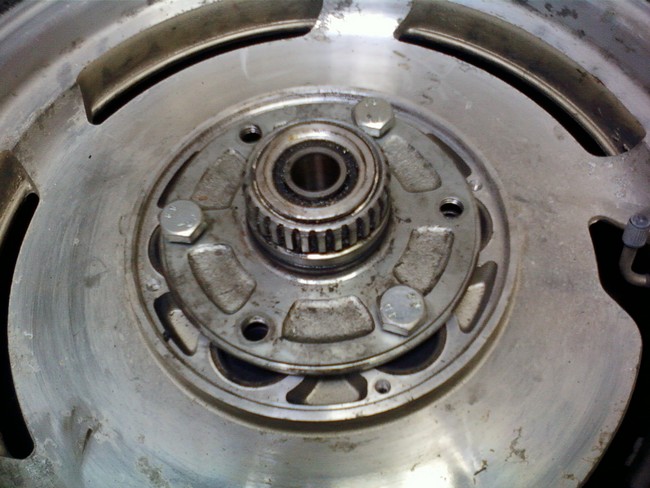

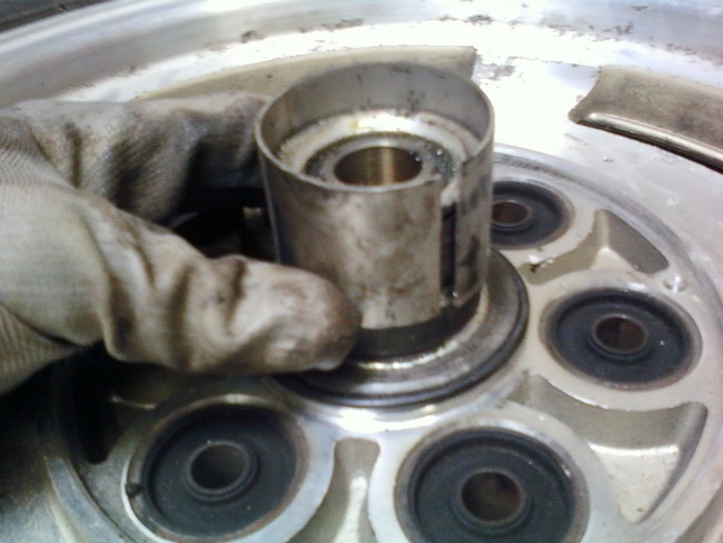

:evil: la jante de Vmax c'est pas le bon plan... je viens de faire un petit comparatif avec la jante de XV (qui ce monte sans problème sur l'XJ), voilà ce que ça donne en image :
________________ XV (montage XJ) __________________________ Vmax (montage.... Vmax :( )
démontage des flasques pour essayer de les intervertir...
malgré une différence de montage l'entraxe au niveau des amortisseur de couple est identique
par contre le diamètre intérieur est différent... ça aurais été trop beau :? (48.7 pour le Vmax, 51.5 pour l'XV)
autre problème (plus facile à résoudre), la jante Vmax est très(trop) large, il faudrait donc modifier le bras oscillant...
donc sauf à trouver un solution fiable pour récupérer les 2mm qui manque au diamètre, je pense que la jante Vmax va repartir dans son carton :|

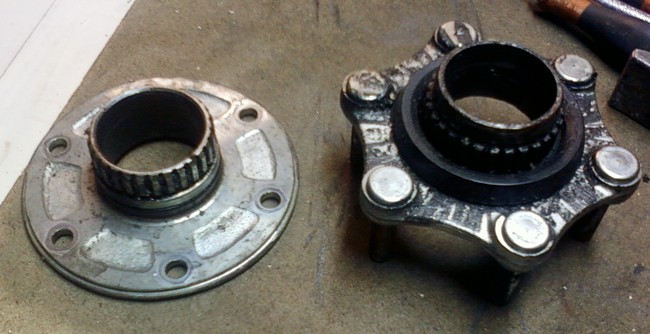

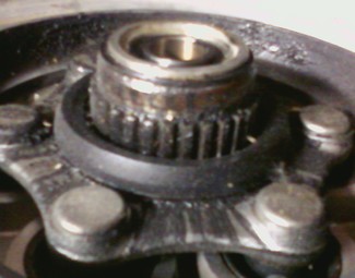

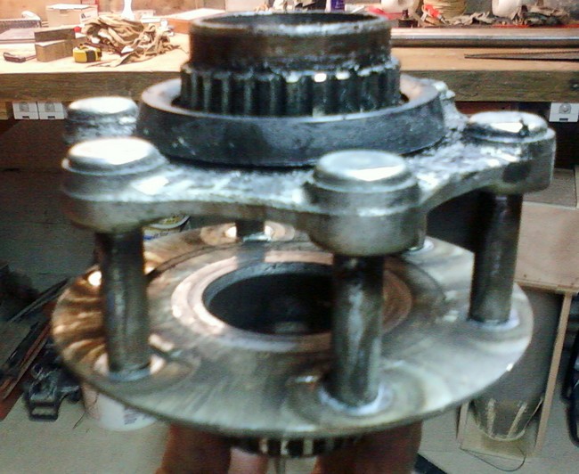

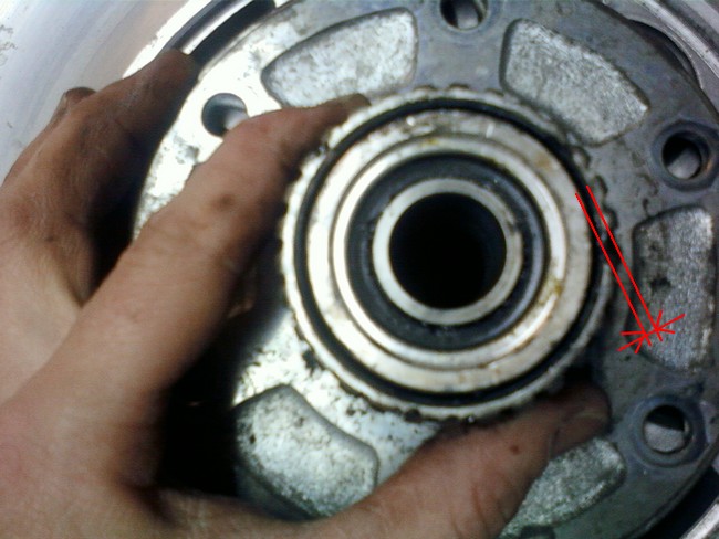

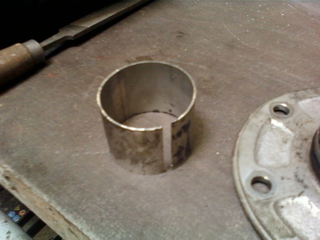

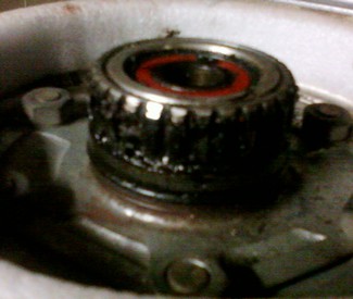

ce matin j'ai un peu bosser le sujet : mixage Vmax/XV...
découpe d'un tube inox, que j'ai fendu pour pouvoir ajuster le diamètre :
greffe du crabotage de la jante XV
l'ajustage n'est pas parfait, ~1/2mm de jeux, mais une fois la flasque bloquer dans les amortisseur de couple je pense que ça peu le faire...
prochaine étape, régler le problème de l'axe de roue et élargissement du bras oscillant
