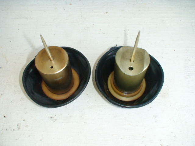

Sur la photo des accessoires, il y a deux vis de richesse apparemment identiques. celle avec le ressort vient du XJR, l'autre du XJ. Tous les autres gicleurs sont identiques mis à part l'alésage bien sûr)
Le moulage des cuves est différent mais les joints sont parfaitement identiques entre XJ et XJR (pas comparé avec XS) Je pense qu'on peut monter les cuves d'e l'une sur les coprs de l'autre. Mais il y a des moulages spécifiques pour accueillir par exemple le renvois de la molette de ralenti...

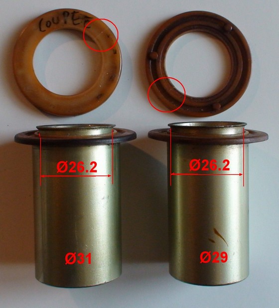

J'ai comparé boisseaux et ressorts. Les boisseaux de XJ et XJR font 31 de diamètre et les membrannes semblent identiques. Les boisseaux de XS font 28mm de diam et les ressorts sont beaucoup moins costauds et moins longs) Les membranes du XS semblent identiques aux autres aussi (sauf que leur diamètre intérieur doit être plus petit) Vous suivez ??? :D :D
De gauche à droite, XJR, XS, XJ
Effectivement, les chapeaux sont moins profonds pour le XS :? ... (voir photos.) Mais ils sont vraiment plus jolis :D voir photos aussi !! ;)
Comme j'ai des ressorts d'avance (origine XJ), je vais couper 3 ou 4 spires pour qu'ils soient plus courts et compenser la perte de hauteur des chapeaux. (après je me demande quand même si la différence de hauteur des chapeaux n'influencera pas la dépression :? :? :?) Bref. Si ça merdoie aux essais, ce sera la première chose que je remettrai "d'origine".

Pour le montage des membranes sur les boisseaux, le Ø de centrage est le même (26,2 mm).
Les bagues sont coupées pour sortir les membranes (un côté pile et l'autre face).
