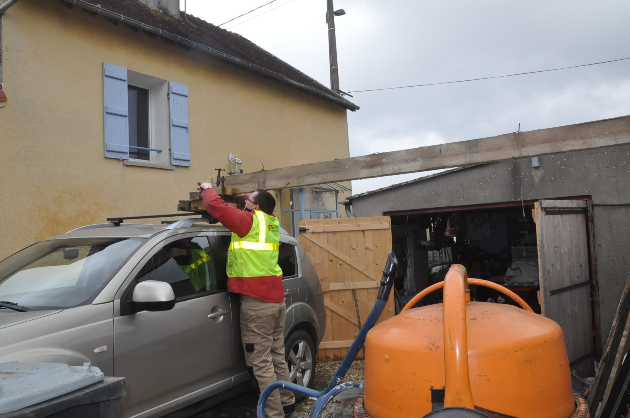

CR du jour,

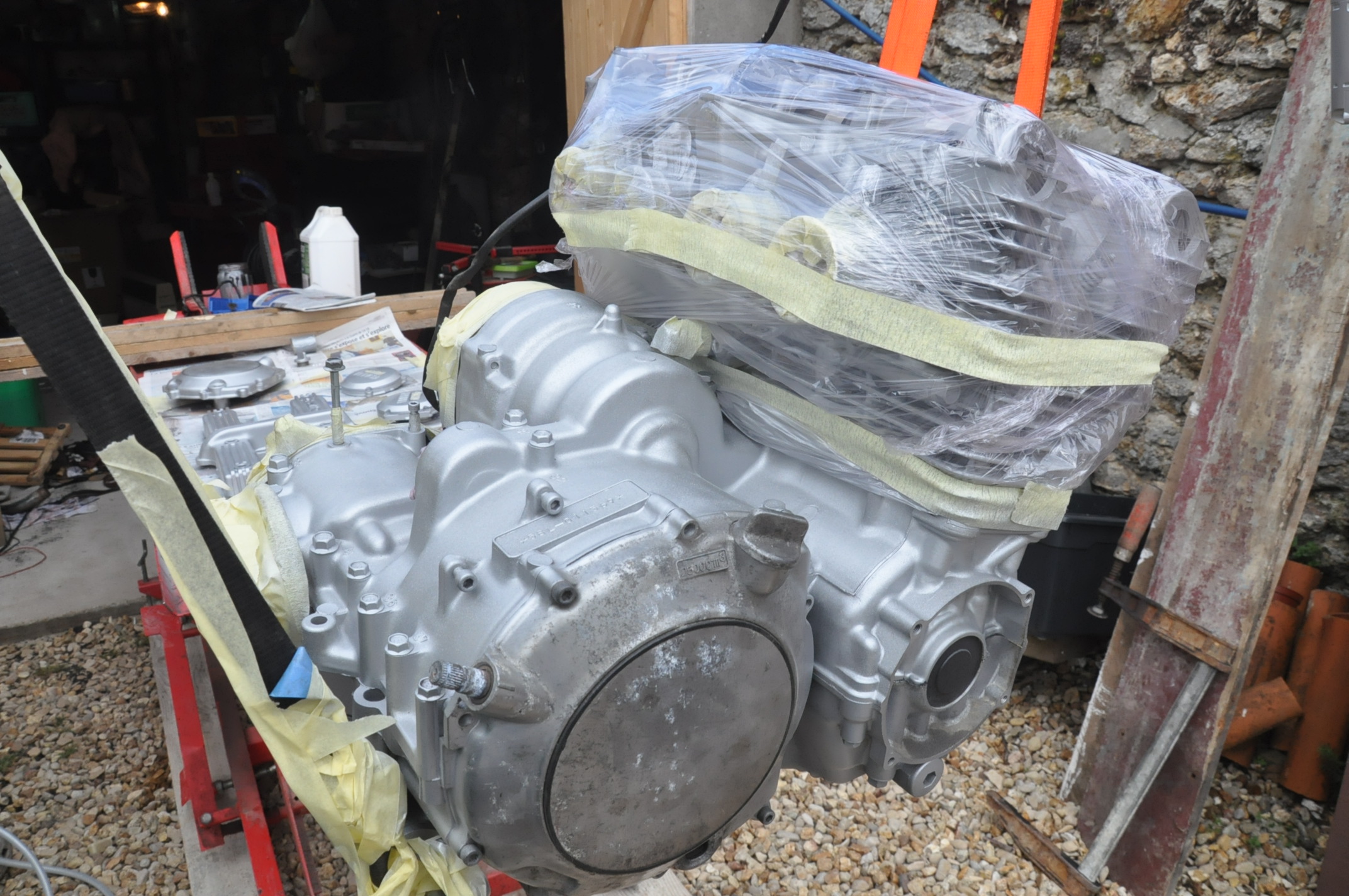

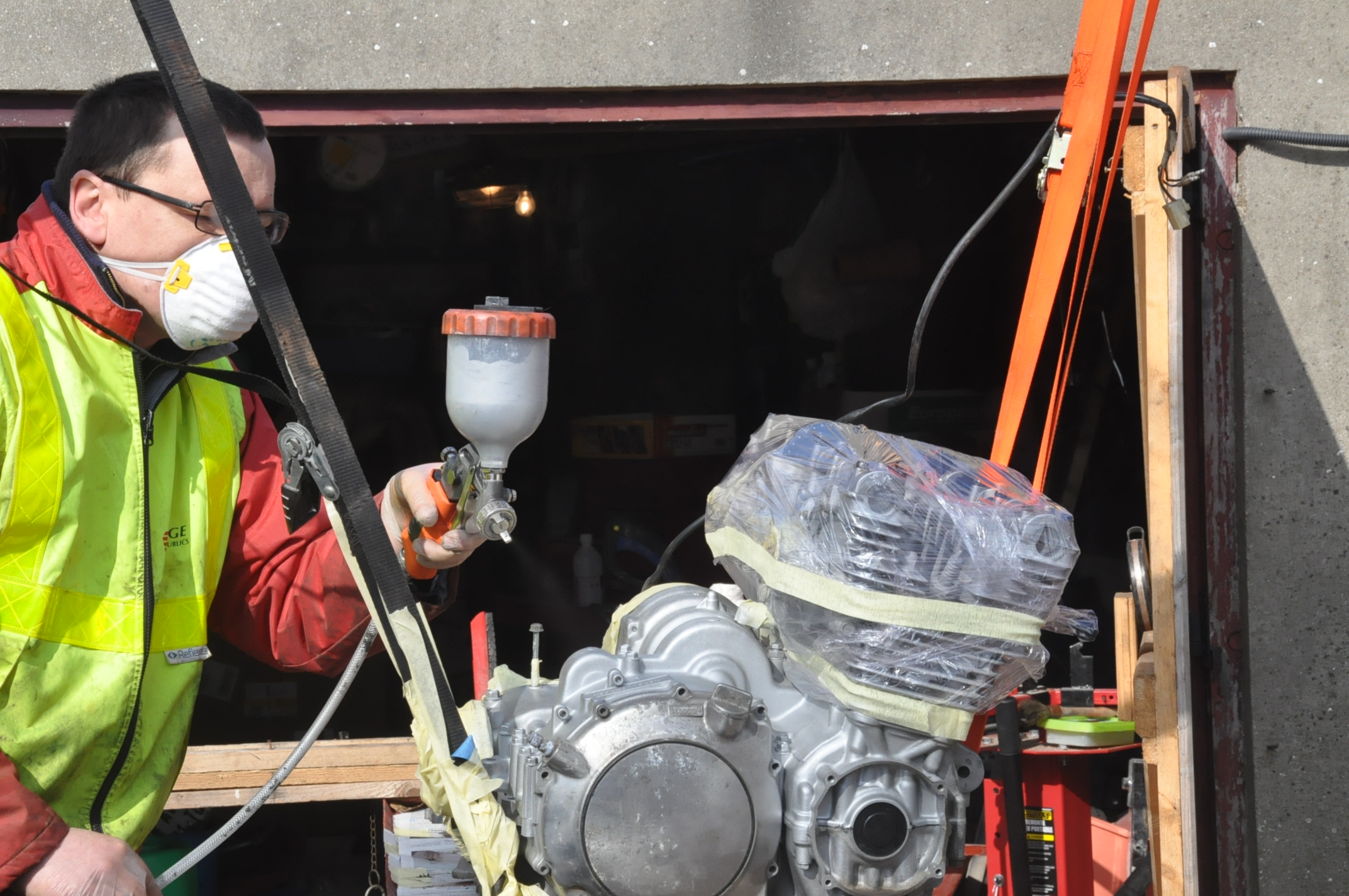

Seconde étape de la peinture moteur.
Les carters et le bas moteur sont peint avec une peinture bi-composant spécifique pour les moteurs (restom).

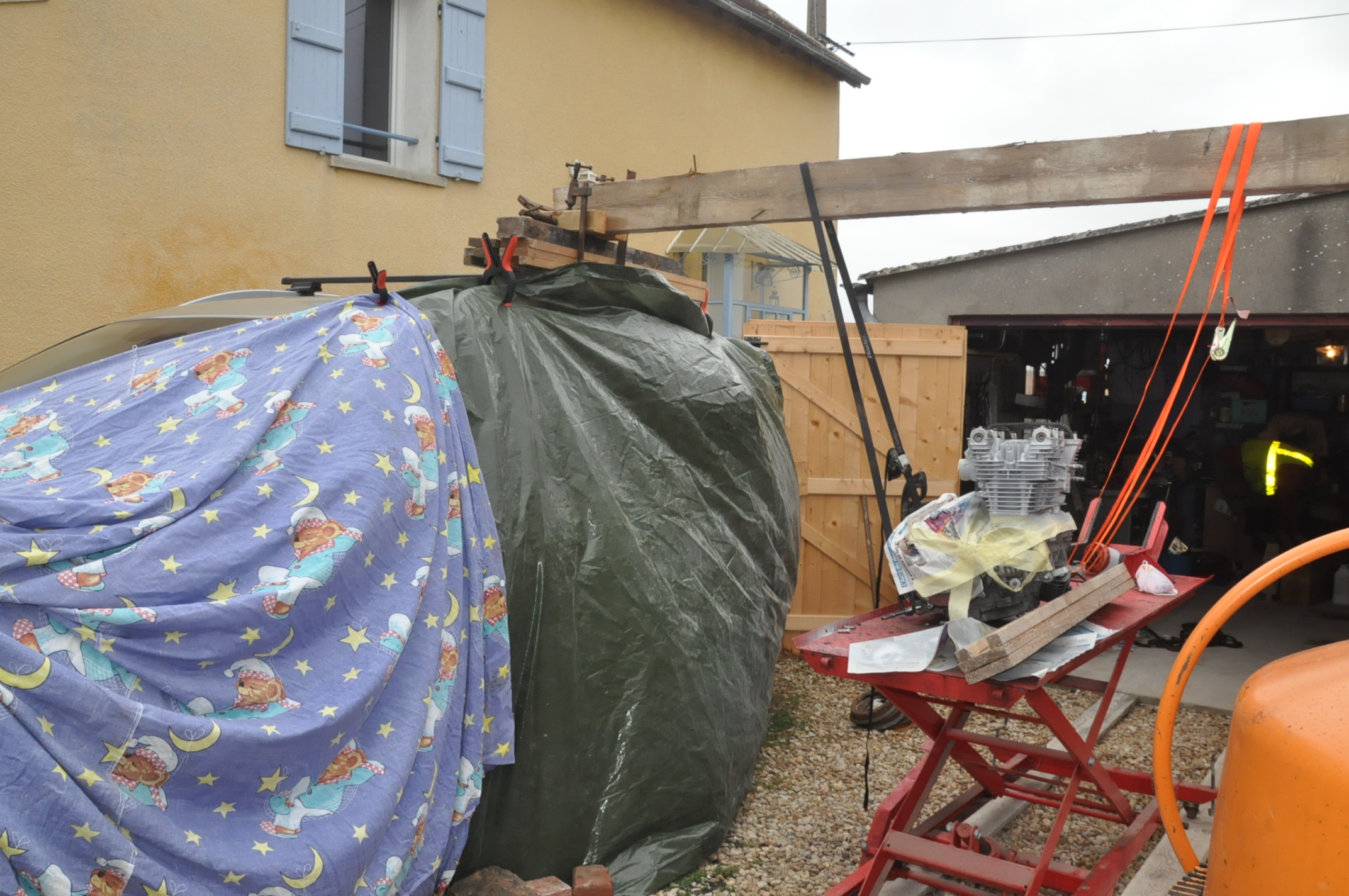

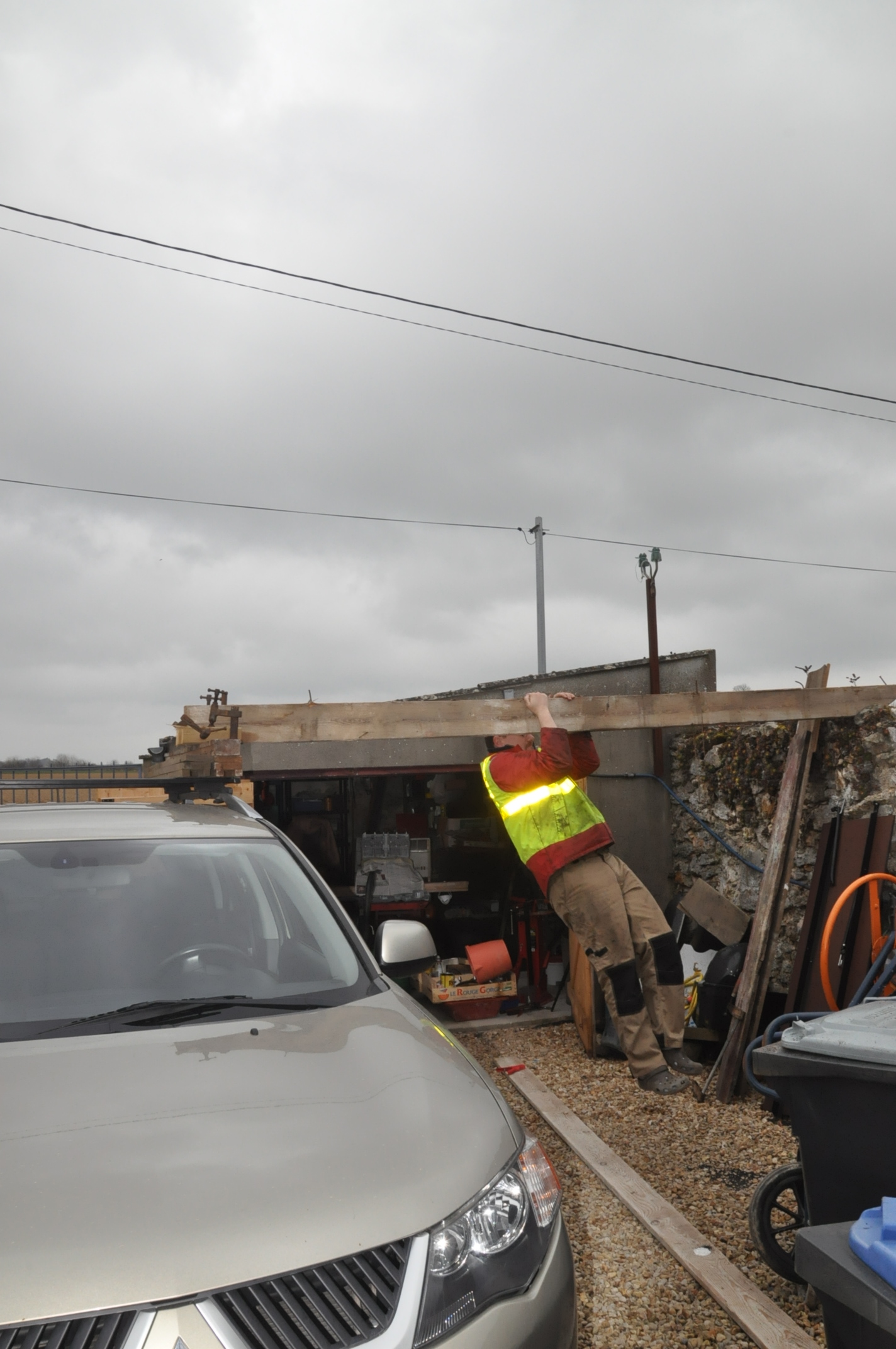

J'ai réglé mon problème de potence pour tout peindre en une fois
Et ça tient 8)
mise en peinture

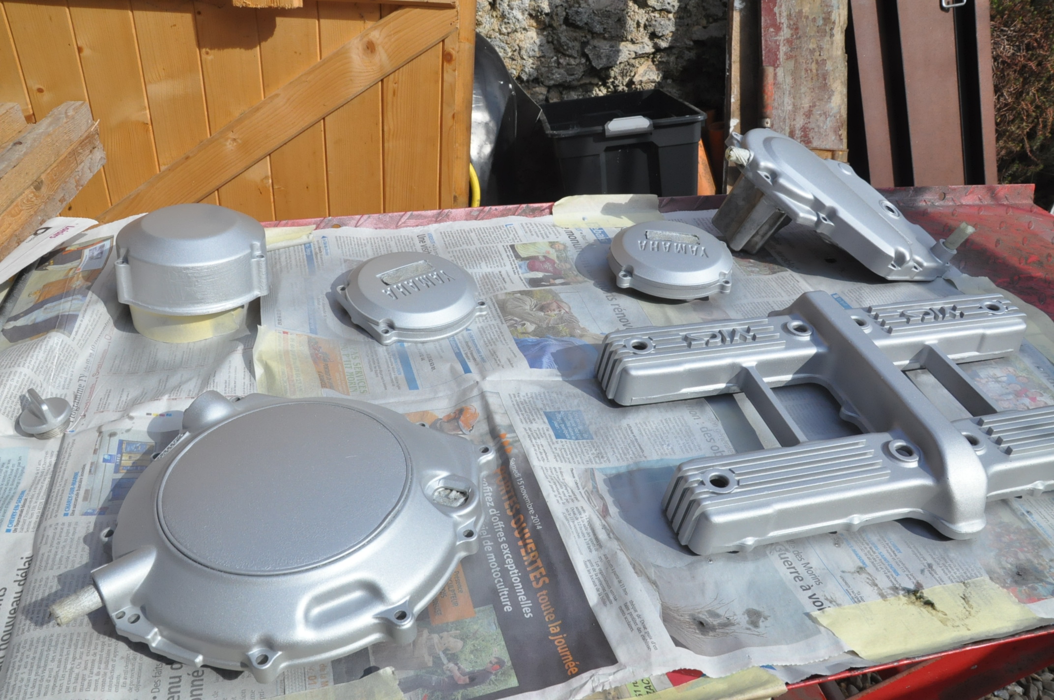

puis démontage du carter d'embrayage et du couvercle d'alternateur pour les peindrent
La peinture est théoriquement sèche en 2h, on l'a laissé 4 ou 5 h.

le coup de la voiture comme support , j'aurais pas osé , pas de peinture dessus par le vent :?:
nounour lui n'a pas du aimer :lol: :lol: :lol:
sinon beau boulot , apparemment elle se pose bien la peinture , surtout que la température est encore fraiche
MessagePosté: 22 Mar 2015, 20:53
Elle se pose très bien, je pense que malgré la faible température celle-ci n'a pas eu beaucoup d'influence.
La voiture était bien protégée et j'étais un peu abrité du vent.
Le travail n'est pas absolument parfait mais c'est largement acceptable :wink:
