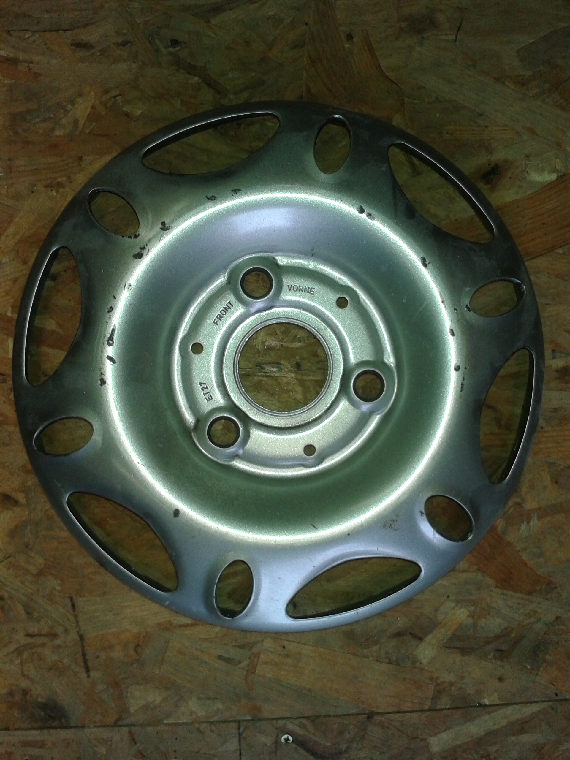

Ma démarche pour en arriver au montage d'une jante de smart fortwo comme roue arrière de mon side est la suivante.
Je voulais passer un pneu le plus large possible dans le bras oscillant d'origine.
J'ai retenu à ce moment là, qu'un 145 de large était le maxi.
Ensuite j'ai regardé les véhicules montés en 145 et la j'ai retenu la dimension de 145/65R15 montée à l'avant de smart fortwo.
J'ai trouvé sur le coincoin une roue complète. Le taf à l'atelier commence.
J'ai vidé la jante de son centre.Image

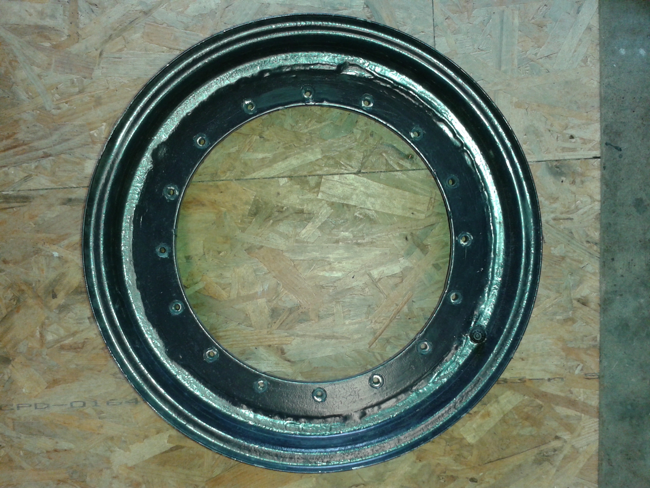

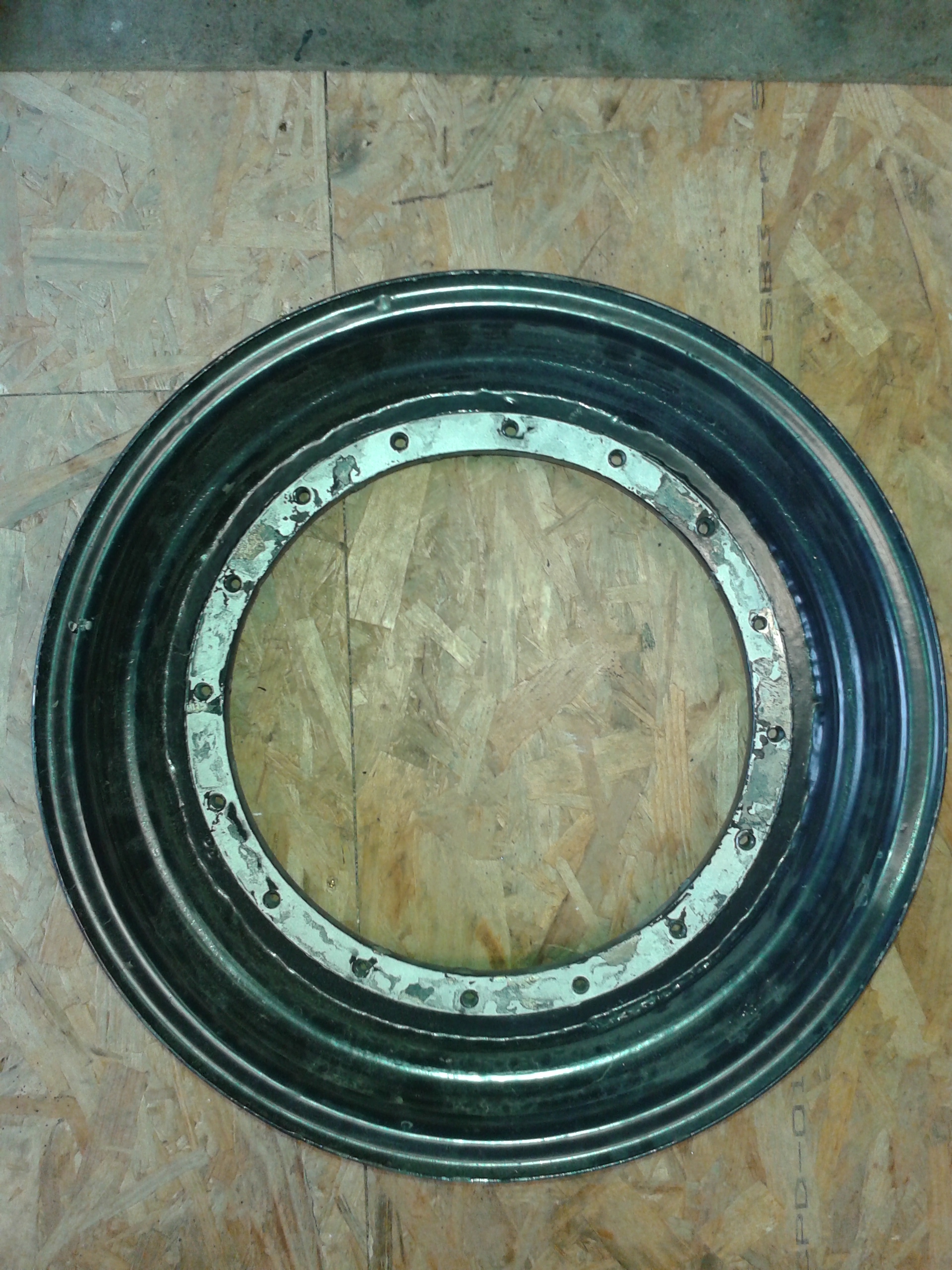

Jante côté rectoImageJante côté versoImage
Ensuite j'ai commandé une rondelle en fer de 340*269*12 mm découpé au plasma.
Cela ma permis avec cette rondelle de faire la liaison entre la jante et le moyeu Beringer. Perçage et taraudage pour les seize vis d'assemblages en inox.
Image La cote retenu est de 40mm du bord de la jante et la rondelle.

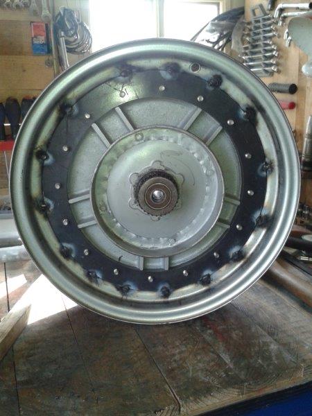

Roue montée côté gaucheImage et droit Image
