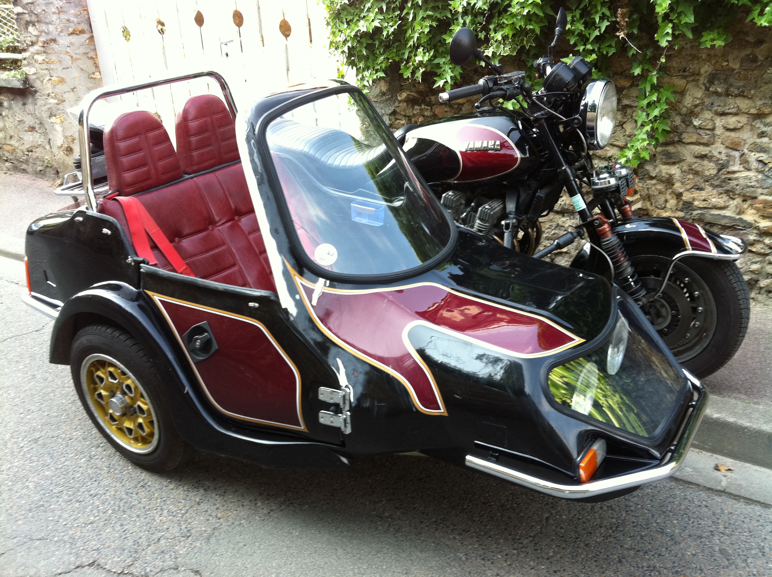

MessagePosté: 18 Nov 2011, 14:37
alors la suite ......
j'ai amené le side chez Hechard pour réparations .... ouf, ils m'ont sauvé mon panier, beau travail ils ont fait
quand je l'ai récupéré, j'ai fait un essai rapide et hop, dans l'camion et retour à la baraque
reste juste la peinture à faire .... un de ces 4
et puis comme j'avais du boulot, j'ai pas beaucoup roulé mais j'avais l'impression que mon guidon était de travers
alors changement de guidon et re-essais et .... toujours pareil
du coup, je retourne chez Hechard (par la route cette fois) qui refait des vérifs et me dis que non, tout va bien
bon, retour au bercaille (toujours par la route)
en cherchant des adresses de psy spécialisés dans le side, j'appelle mon assureur (maïf) pour leur expliquer
j'en profite pour préciser que l'assurance m'a remboursé convenablement et à moi de faire le necessaire avec l'enveloppe qu'ils m'ont donné
et là, ils me propose une contre-expertise à leur charge, sympa
donc rencontre avec un expert qui constate qu'il y a peut-etre quelque chose de louche
on va chez un gars à Champlan qui ne fait que du cadre et de la tubulure
et nous prouve en 2 coups de règle qu'effectivement, le bas de la fourche n'est pas alignée avec le haut
(je n'ai pas encore la photo)
donc la semaine prochaine, je démonte tout l'avant et l'amène au gars qu'il me fasse un diagnostique et devis réel
il va vérifier les tubes, le balancier, la jante, les disques, les T
hâte que ça se termine car après tout ça, je voudrais faire une peinture et les amortos, il y a donc encore des frais à venir
ce qui s'est probablement passé, c'est que le side avait déjà été accidenté avant mon achat
dans les réparations effectuées par Hechard, ils ont rectifiés l'axe de direction qui avait un décalage (ils ont démonté le train avant et mis une tige dans l'axe de direction, à 1m de haut, il y avait un decalage de 1,5cm qu'ils ont rectifié)
et du coup, la fourche (qui était déjà probablement tordue mais ça s'équilibrait) apparait de travers
il semblerait que ce ne soit pas mon accident qui ai causé ce soucis, voilà pourquoi Hechard m'explique que ma fourche n'a rien
j'espère que ça va aller vite et que ça ne va couter les yeux de la tête .....
à suivre
