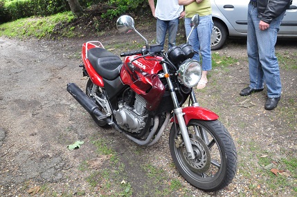

La voilà
Un petit CB 500 de 99 avec 17 000 km
Elle attend sagement au garage que le fiston ait son permis et, bien entendu, il faudra la brider :wink:

MessagePosté: 18 Sep 2013, 09:41
Ben elle est chouette cette petite chiotte.
C'est qu'il va nous enfumer avec ça dans les virolos le branleur. :lol:

fab900 a écrit:
La voilà
dommage qu'elle est 10 chevaux de trop en full (58cv) , va avoir que 34 le jeune alors qu'il a droit à 48 :roll:
au faite le bridage 34 ce fait encore chez les concessionnaires et la carte grise en pref :?:
 Sujet du message: Re: petites modif
MessagePosté: 18 Sep 2013, 10:58
Oui tu va chez le concessionnaire qui va te la brider, il va te donner un certificat de bridage et tu va a la pref avec sa par contre moi j'ai un peut peur du prix du bridage et même j'ai un doute qu'il puisse encore le faire...
Édit:
Après un appelle chez Honda auprès d'un ami, il faut compter 47,80€ de pièces et 2h de MO soit un total de 157,80€ en région parisienne ;)
