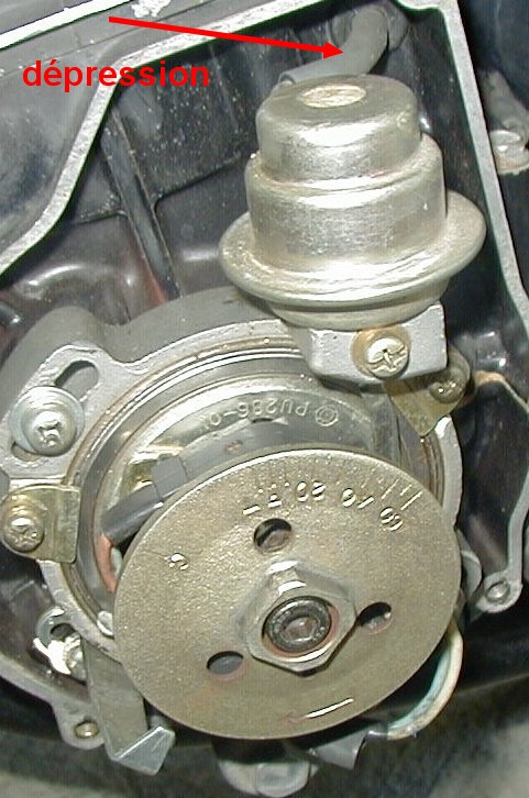

Modifs à faire pour adapter une rampe de XJ900 sur XS1100
- Avoir une rampe BS35 mais avec starter à tirette (4BB), sinon taraudage des bossages du corps n°1 pour adapter le mécanisme XS.
- Percer le n°1 pour mettre une bille de tige de starter (voir n°1 XS).
- Brancher la durit de dépression du plateau d'allumage sur une pipe d'admission.
Mettre un réducteur dans la durit pour ne pas que le plateau d'allumage s'affole (trop de dépression). Le trou dans le corps du n°2 (XS) est de l'ordre de 0,3 mm.

Bon... :? Donc, ça ne semble pas une si bonne idée que ça. Et vu ce que tu dis sur les histoire de dépression, je vais devoir potasser la RMT pour comprendre ce qui se passe à ce niveau. Je pensais que ça fonctionnait de la même manière que sur le XJ. Je n'ai pas encore regardé du tout à la mécanique du XS.

Plateau d'allumage XS1100 (2H9)
