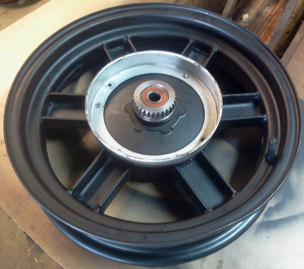

Et voilà :sm2:
reste plus qu'à trouver un pneu !

Jolie Boulo,et tu va monter quoi comme taille de pneu dessus ?

ça dépendra de ce que je trouve... 15 pouces, mais pas plus de 140mm sinon il faudra démonté le pont pour le faire passer.

Je ne suis pas étonné: Du grand Desmo! :sm2:

Oh pitain, là c'est la classe !!! :D Bravo !!

il faudra quand même que je la salisse un peu avant de la monter sur toto sinon ça va dépareiller :lol:
... pour la taille de pneu si vous avez des suggestion je suis preneur, j'ai vu un maxxis MA-AS 135R15 72T à 56€ qui pourrait peu être faire l'affaire.

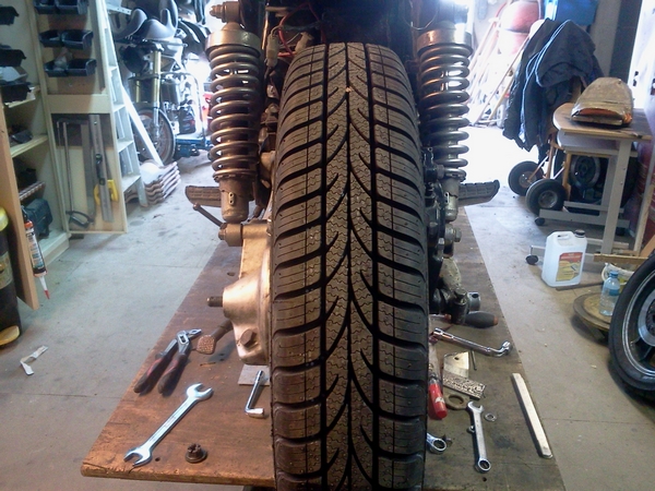

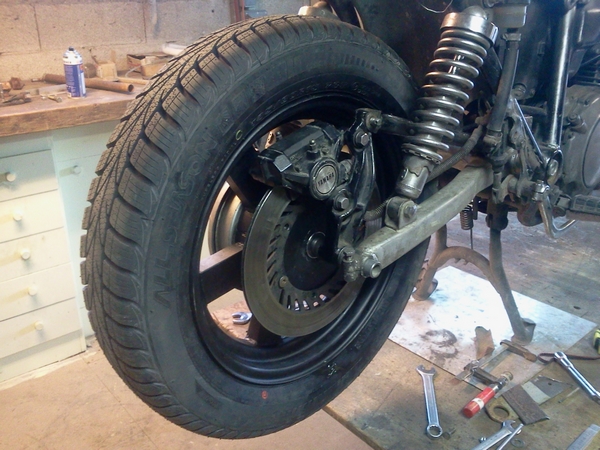

le pneu est monté : (Maxxis MA-AS 135/80x15 73T)

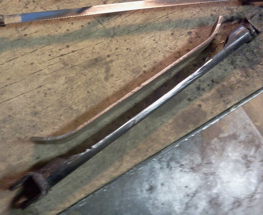

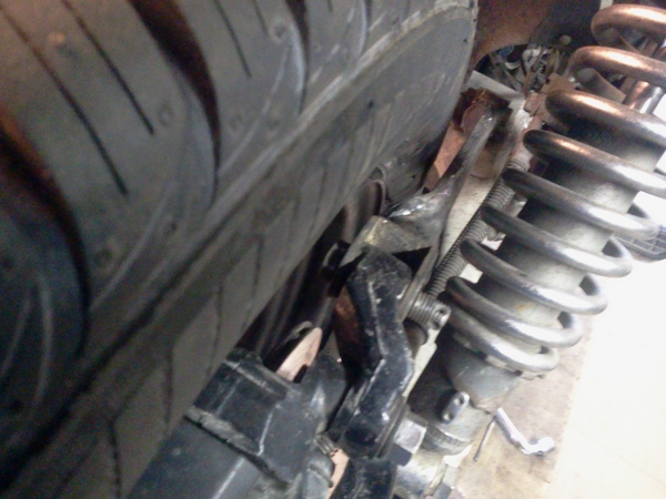

évidemment ça ne passait plus avec la jambe de force de l'étrier, j'ai donc opéré :

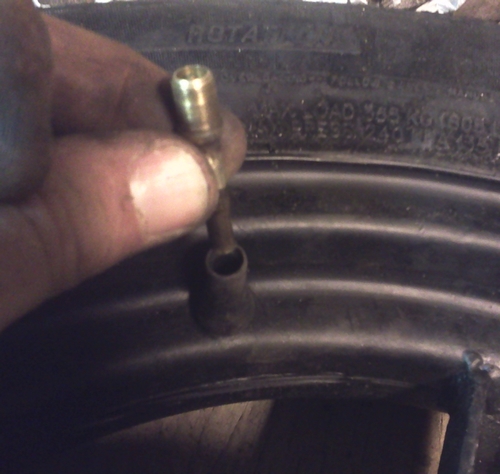

et puis il fallait bien une emmerde de dernière minute : la valve c'est fait la malle :evil:
je n'imaginais même pas qu'un truc pareil était possible !
l'essai roulant est donc remis à plus tard...

valve réparé à l'africaine (colle + bagues de maintien en fil de fer, je sais c'est pas bien :roll: )...
bref ... ça roule !
bon j'ai fait qu'un petit tour, mais suffisant pour me faire une idée des changement par rapport au 18".
Les plus : le cul est plus stable, la roue ne se soulève plus dans les manœuvres un peu rude. La conduite gagne en souplesse avec des reprises franche.
Le moins : le moteur prend trop de tour à mon goût, mais je prend facilement 1000tr/min de plus à vitesse usuelle, et ça flambe dès que j'ouvre un peu... trop tôt pour faire un bilan conso, mais je sais que ça va pas me plaire du tout !
résultat de l'addition... je crois bien que je préfère ma vieille jante en 18"...
