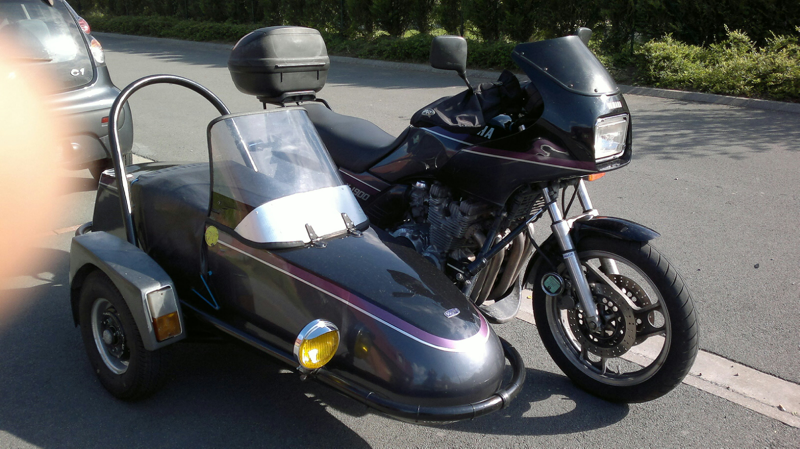

bonjour,
est il possible "sans trop de modification" de changer mon panier actuel "squire " et de montée a la place un goliat avec attaches GL 1100
merci, les filles :lol:

ouep
c est toujours possible mais il y a du taf a la clé
a voir les photos des attaches pour se faire une idée

oui avec des photos ce sera plus facile a dire si tu a d la chance tu ne peut avoir que la caisse a changer sinon ba il y aura caisse et chassis

ca va pas etre le meme poids
il est tres bien ce squire :D (j'ai le meme)

Il est pas trop large le goliath pour le châssis ?
http://www.side-car-club-francais.com/p ... /alize.htm
http://www.side-car-club-francais.com/p ... _tech.html
largeur : 1,03 m
http://www.side-car-club-francais.com/panoramaside/
largeur : 0,864 m

Moi ce qui m'inquiète, c'est surtout que le chassis du Squire est très particulier avec son pare choc qui fait le tour. Je crois qu'il fait partie intégrante du chassis... Alors pour adapter autre chose, ça doit être coton !!
Envoie un Mp à Christophe 67, il connait bien le Squire... et les autres ;)

le goliath, je crois que le chassis fait parti de la caisse
donc il enleve le squire (caisse et chassis ) et met le goliath à la place
faut voir les fixations et ensuite le reglage.
mais la ou la fouche classique du 900 allait avec le squire, elle sera peut etre trop legere pour le goliath
en plus le goliath sera plus chargé que le squire.
je trouve dommage de séparer ta 900 du squire car ils vont bien ensemble dans cette configuration

Haaaaaaaaaaaa, il change de side (merci Véro)... J'étais pas sur ça :lol:
Donc c'est pas un problème de châssis, mais un problème d'attache de side. :sm27:
Si t'as un faux cadre, tu peux plus ou moins déplacer les pattes d'attache. :wink:
Si les pattes sont soudées au cadre, ben faut souder, mais c'est plus lourd (fatiguant) puis t'as moins le droit à l'erreur :roll:
Salut,avec des attaches de 1100GL ça m'ettonerait que ça puisse monter sans modif,il faudrait des attaches de 900XJ goliath ce serait beaucoup plus simple,car du Honda sur du Yam j'y crois pas
