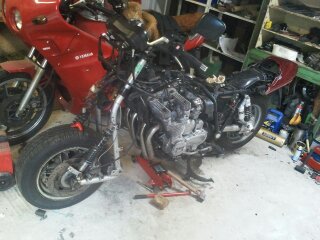

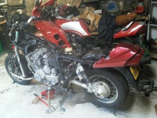

alors voila maintenant que mon side est remonté (encore merci au xjmonsterteam) je dois remonter le 2ème side en vue d'une future vente,ba oui je n'est pas le moyen financier de garder deux side malheureusement,
donc dans un premier temps vérification du cadre
ensuite remontage du chassis sur la moto (merci ma chérie de m'avoir filé un coup de main)
bon voila c'est remonter maintenant j'attaque les alu et pour la première fois que je fais sa je m'en sort pas trop mal

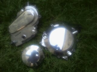

alors voila les dernières pièce ont été polis
ensuite après découpage de joint dans du papier prévu a cette effet j'ai pus commencer a y reposer le cache alternateur et tous de suite sa donne une meilleur gueule

ce matin je me suis encore amusé a découpé des joints plutot que de les :sm18: et voici le résultat pour les deux petit carter dohc
ensuite je me suis attelé au carter d'embrayage
demain démontage du carter d'embrayage et remontage du carter polis avec sont joint neuf

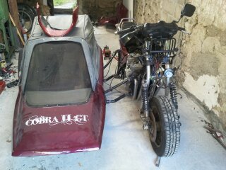

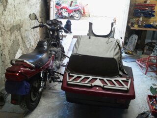

bon allé sa continue bon le side est remonté enfin presque ce qui est sur c'est qu'il a démarré par contre j'ai oublié de faire les photos alors ce sera pour demain
