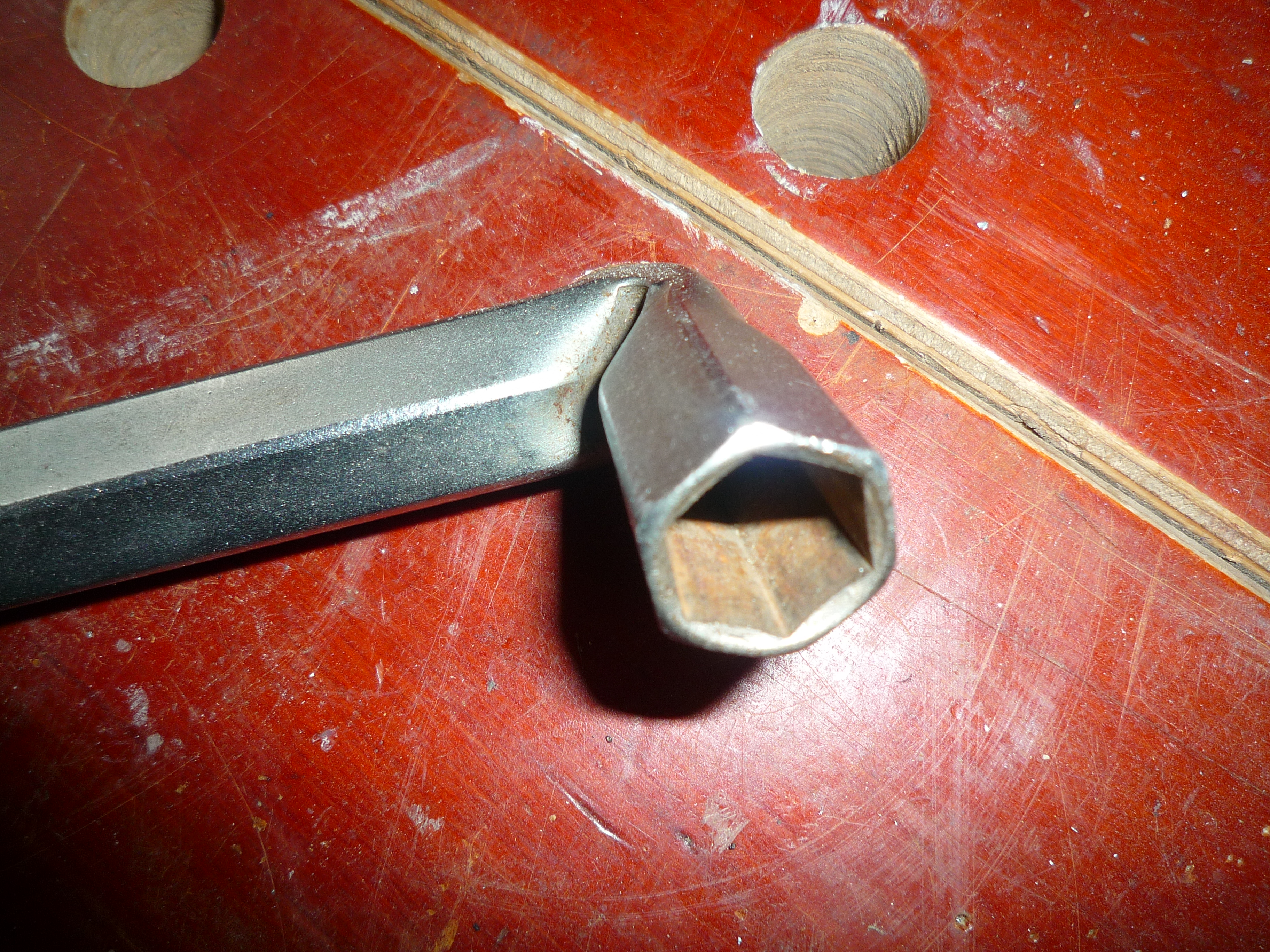

Le jour ou tu ouvres tes tubes quelques photos seraient intéressantes :wink:
pour le démontage j'utilise cette clé, la valve devrait passer dedans
clé facom a tube n°92
c'est une clé de 13 mais l'exterieur vas pile poil :wink:

Merci pour l' info, on va rechercher cette clé et ne manquerait pas de prendre des photos.
Sinon aujourd' hui, on à mis 3.5 kgs dans chaque tube et ca durcit nickel , à suivre dans le temps.
