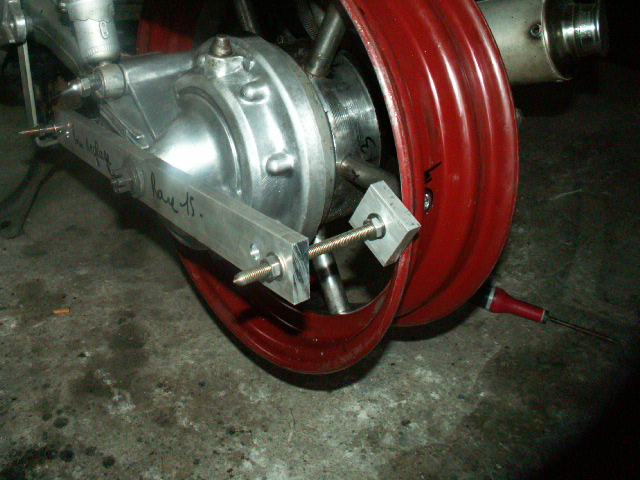

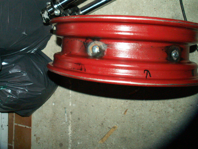

je me refais une nouvelle roue ar de 15 en essayant de m éloigner
du bras pour mettre un pneu + large actuellement du 135 :lol: .
en plus j ais trouver une roue galette de 15 c est beaucoup plus
simple et en super état :D
par rapport au roues de 2 CV qui sont pointées soude :cry: ( pas de trous a boucher)+ les coups de trottoirs :evil:
les vis ne sont pas a l axes pour le passage du bras (cardan)
la vis de purge passe yessssssss! :lol:
batons en rond de 20m/m

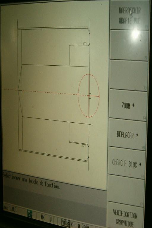

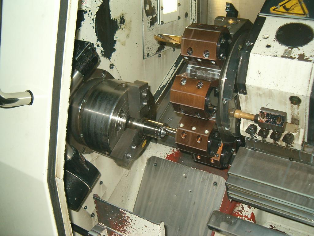

demain je regarde si ça tourne correctement au boulot
si je peut la mettre sur le tour :?:
je fais ça en attendant des pièces pour ma fourche side
(je ne sais pas les faire donc je laisse ça au pro :wink: )

On dirait une fourche Weber :shock: Extraordinaire !
Bravo pour la jante ! C'est cool si ça monte aussi bien.

Ce n'est pas gênant si les roues avant et arrière ne sont plus tout à fait alignées ? Je sais que certains sides sont comme ça, je me demande si ça se ressent à la conduite .
C'est vrai que tu gagnes de la place côté cardan .
Sinon, avec une roue de 15 classique, le Nankang en 145 passe très bien des deux côtés .

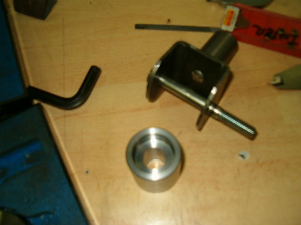

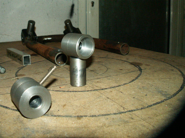

ça passe pas sur le tour du boulot :evil:

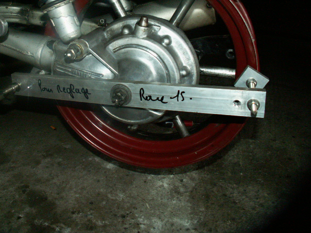

c est pas grave j ais fais un outil de réglage directe sur un bras de cardan
pour régler :wink:
pour repondre a cristophe oui je vais faire un autre modèle avec 3 trous comme toi :wink:
celui la c est pour le montage provisoire (manchon taraude a l axe comme ça je pourrais mettre les autres après) :wink:

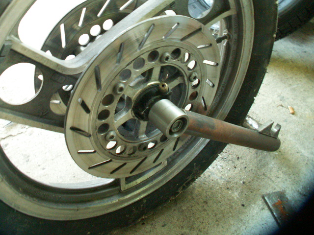

ont a réussi a garder l axe de la roue avant ( apres démontage de la roue avec des douilles)

Pas con ton histoire de douille pour y loger l'axe :wink:

résultat des "courses"j ais pas réussi a éloigner la jante du bras :cry: donc je fais refaire la même :wink:
( j ais un petit bruit quand je recul le side sur l autre)
j attend pour souder les bâton au mig
quand j aurais des nouvelle des pièces de fourche :lol:

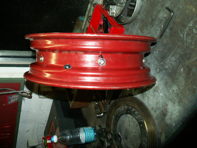

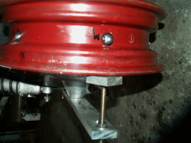

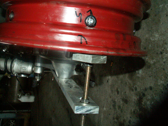

voici les photos du gabarit pour le reglage de la jante
:wink: :wink:

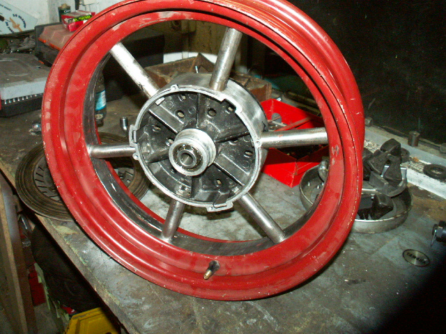

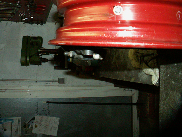

MessagePosté: 20 Nov 2010, 23:35
Messages: 690
Localisation: chateauneuf

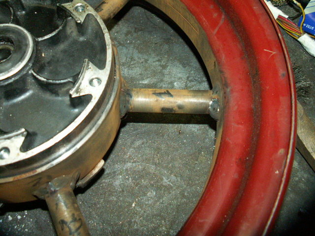

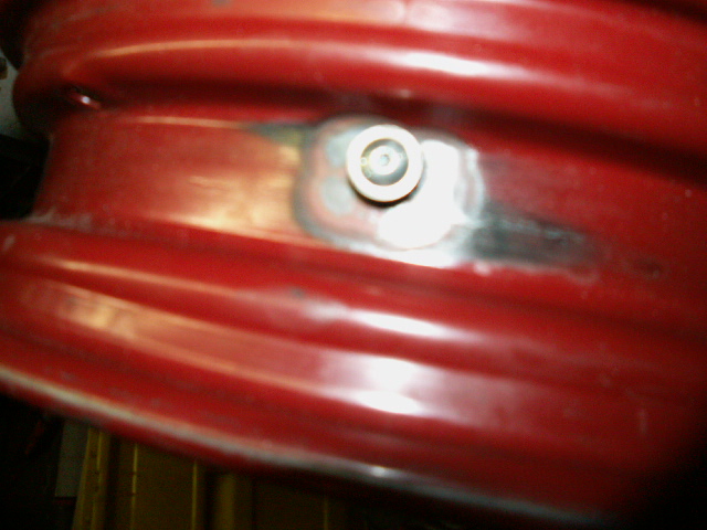

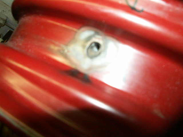

nouvelles photos de la roue avec les bâtons soudés
après démontage des vis de réglage de la jantes pour pouvoir boucher les trous a la soudure sur la jante

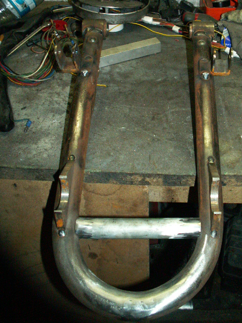

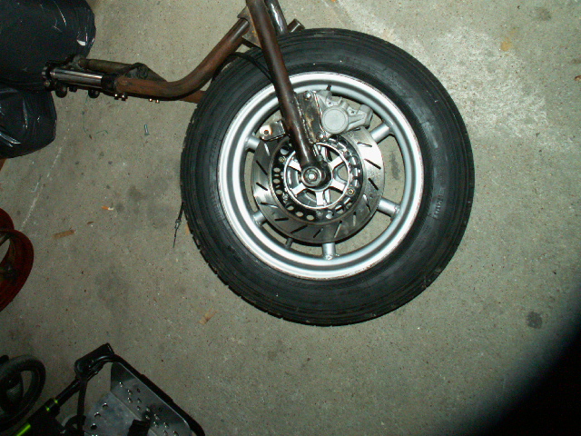

petite photo de l avancement de la fourche j ais pointé les supports d amortisseurs et j ais soudé les supports d axe de roue
je rajoute un renfort en tube a l arriere pour conserver la cote entre
les 2 supports d axe de roue (la soudure ça travail)
C'est clair, j'ai redressé ma fourche à la presse après la soudure de toutes les fixations. J'avais pourtant pointé un peut partout avant de faire ma soudure définitive, ca bouge quant même.

des nouvelles de la fourche et de la roue ar :lol: :lol:
la roue avec les soudure :lol:
la fourche par terre j attends toujours mes axes :cry:

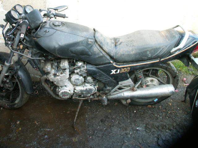

bonnes nouvelle :lol: :lol: j ais trouve une épave de 900 xj a 10 kms de chez moi avec des amortisseurs koni les disques avant sont bons et les étriers a dégripper je la recupere ce week end peut être demain

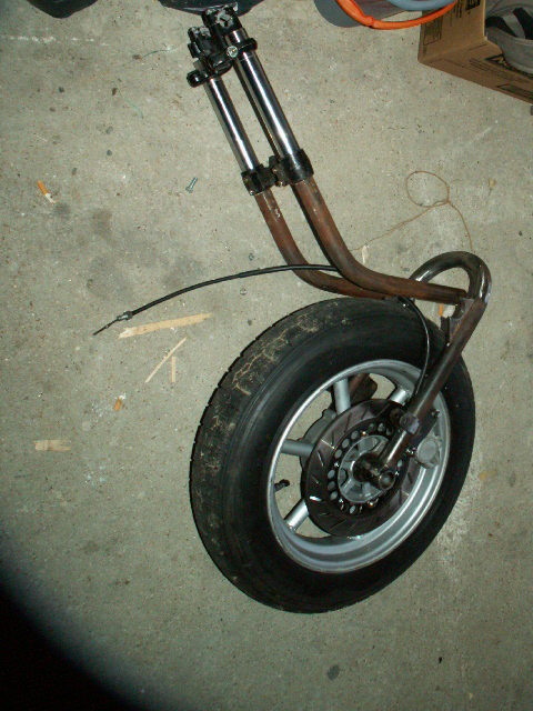

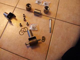

voila des nouvelles de mon kit 15 :lol: :lol:
j ais récupéré les pièces avec les roulements
un grand merci a ben et FPMI
voici des photos pour l instant
merci ben :wink:
je ne peux pas m en occuper pour l instant car je dois préparer notre caravane eriba pour la vendre :cry: :cry:
