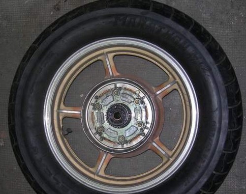

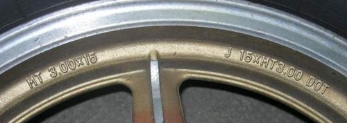

vu sur LBC :
 Sujet du message: Re: question sur les jantes
MessagePosté: 26 Fév 2012, 22:49
vu sur LBC, pour le side ou la caf'... (il a aussi l'avant complète avec disque et pneu mais c'est du 19...)
http://www.leboncoin.fr/equipement_moto/279092915.htm?ca=16_s
c'est à deux pas de chez moi... je vais allez voir...
MessagePosté: 26 Fév 2012, 22:55
tien mieux pour le side :
http://www.leboncoin.fr/equipement_moto/285713049.htm?ca=16_s
... j'attends réponse des 2 vendeurs...
