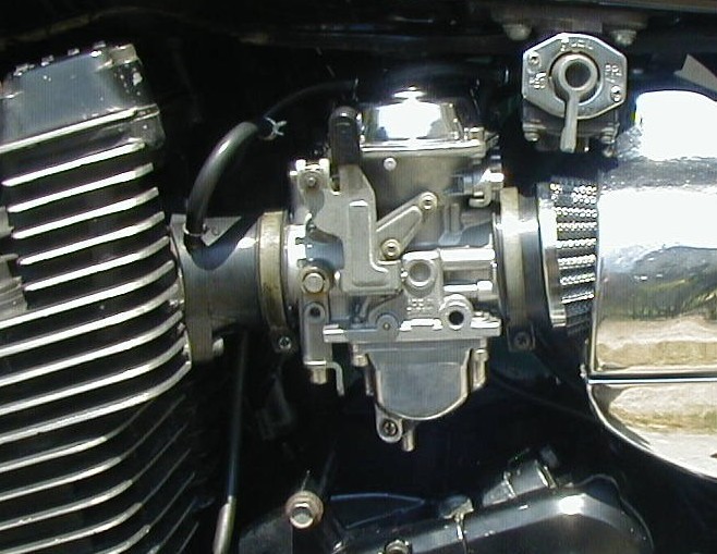

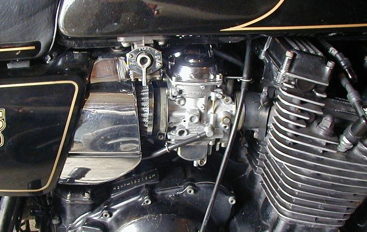

Bon, il faut de la mise au point mais çà donne des watts 8),
(avec ces filtres à air là => gros gicleurs, alors elle aime bien l'essence aussi...:? ).
Rampe XJR1200 bricolée avec starter d'origine XS (entre autres modifs).

carrément avec des filtres KN. c'est les pipes de 33 d'origine, c'est ça?
et avec les 36 des z'USA (que mettent les gars sur les 13) ça donne quoi, t'as des retours d'infos?

Ce ne sont pas des K&N mais des imitations (je souhaitais faire des essais avant d'investir de trop).
Non, pas d'infos sur les pipes de 36. D'ailleurs, je ne sais pas si ces pipes se montent sur une culasse de XS. J'essaierai de trouver des infos à ce sujet.
Et puis celles qui sont en place sont récentes, donc il n'est pas certain que je pousse les modifs trop loin.
