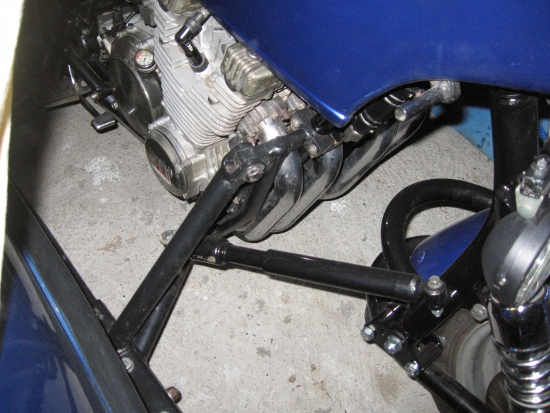

Salut à tous!
Voilà 1 mois que nous avons revendu le side XJ-Lynx. Il y a quelques jours, l'acheteur m'a contacté car l'amortisseur de direction s'est cassé au niveau de la tige fileté dans la rotule. Donc selon lui il est mort. Je lui avait indiqué qu'il s'agissait d'un amortisseur de coccinelle, mais après avoir zieuté sur les ventes de pièce, il semble que celui de la Cox fasse environ 40cm maxi en détente, hors celui qui était monté faisait 57cm en détente et 37cm en compression.
Auriez vous une idée de quel modèle de VW cela pourrait il bien venir? J'ai pensé au Combi, mais je n'ai pas trouvé les dimensions des amortos de ce véhicule.
Comme cela aurait très bien pu nous arriver à nous lors d'une balade, on a accepté de lui prendre en charge le remplacement de ce dernier, mais lequel prendre?
HELP PLEASE :cry:

J'avais bien trouvé ce lien, mais il ne correspond pas au type d'amortisseur que j'ai monté sur le XJ-lynx.
Le mien ressemble plutôt à celui ci, type amortisseur arrière de t25, car celui de la cox justement est trop court:
Mais j'ai pas réussi à trouver les dimensions en détente et compression de ce dernier :(

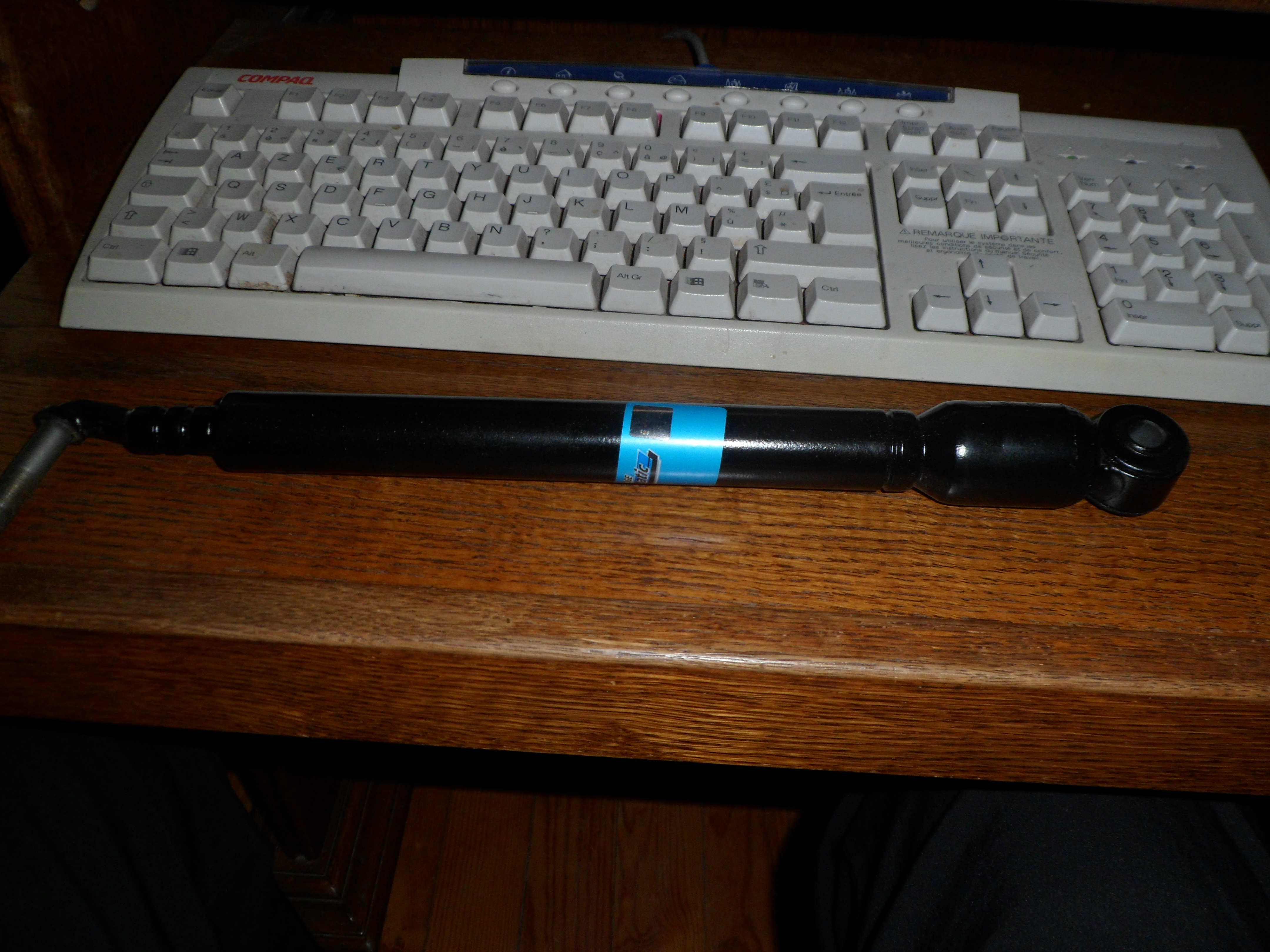

la tof correspond à ce que j'ai monté , et c'est un monroe r1592
suite à la lecture de ce post sur le site du sccf , j'avais choisis le monroe .
lit le post ,tu verra tu as les côtes
http://www.side-car-club-francais.com/f ... 055#p49537

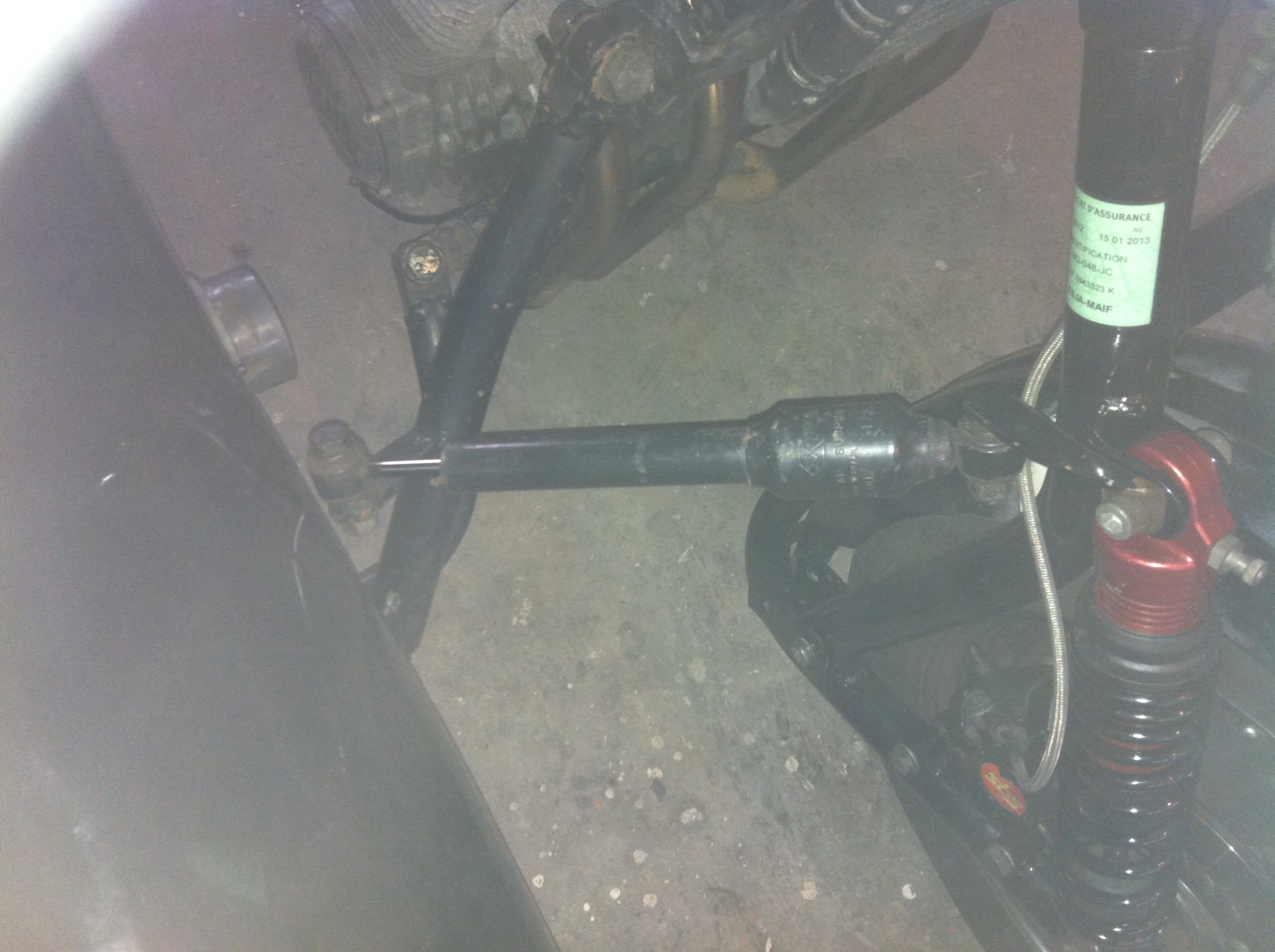

j'ai exactement le meme souci
j'aimerais en avoir un de secours, au cas ou ....
celui que j'ai acheté sur Slideperformance ne convient pas
j'ai donc démonté le mien et mesuré
au mini, de milieu à milieu du trou de fixation, j'ai 26cm
au maxi, 40cm
diamètre du trou de fixation de chaque côté : 1 cm
il s'agit d'un COFAP 22002 (il y a encore plus de numéros dessus)
et ben j'ai pas trouvé !!
voilà à quoi il ressemble :
sur ceux que je vois sur le net, il est difficile d'avoir les côtes exactes
me suis fais avoir une fois alors je me méfie !!
le tien ressemble drolement au mien mais est plus gros :shock: :shock: (je préfère être discret sur ce coup là)
